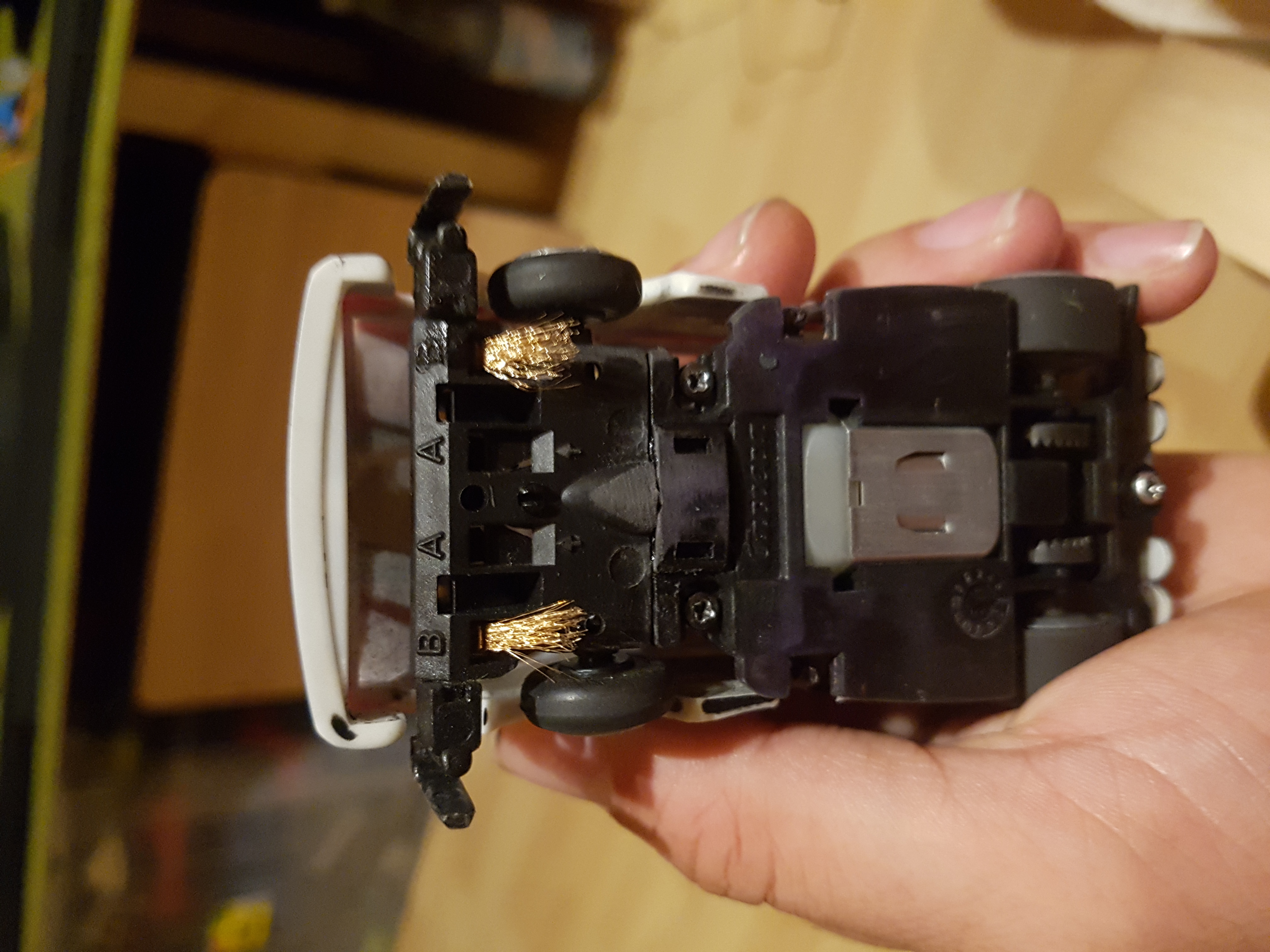

meinen V3 Ford Capri Turbo habe ich mit Ortmann - Rennreifen und Reibradgummi instandgesetzt, außerdem bekam er neue Schleifer. Leider wurden die Kontaktprobleme eher schlechter als besser, kann man die Schleifer falsch herum montieren?! Oder liegt es vielleicht am falschen Winkel der Schleifer runter zur Fahrbahn?

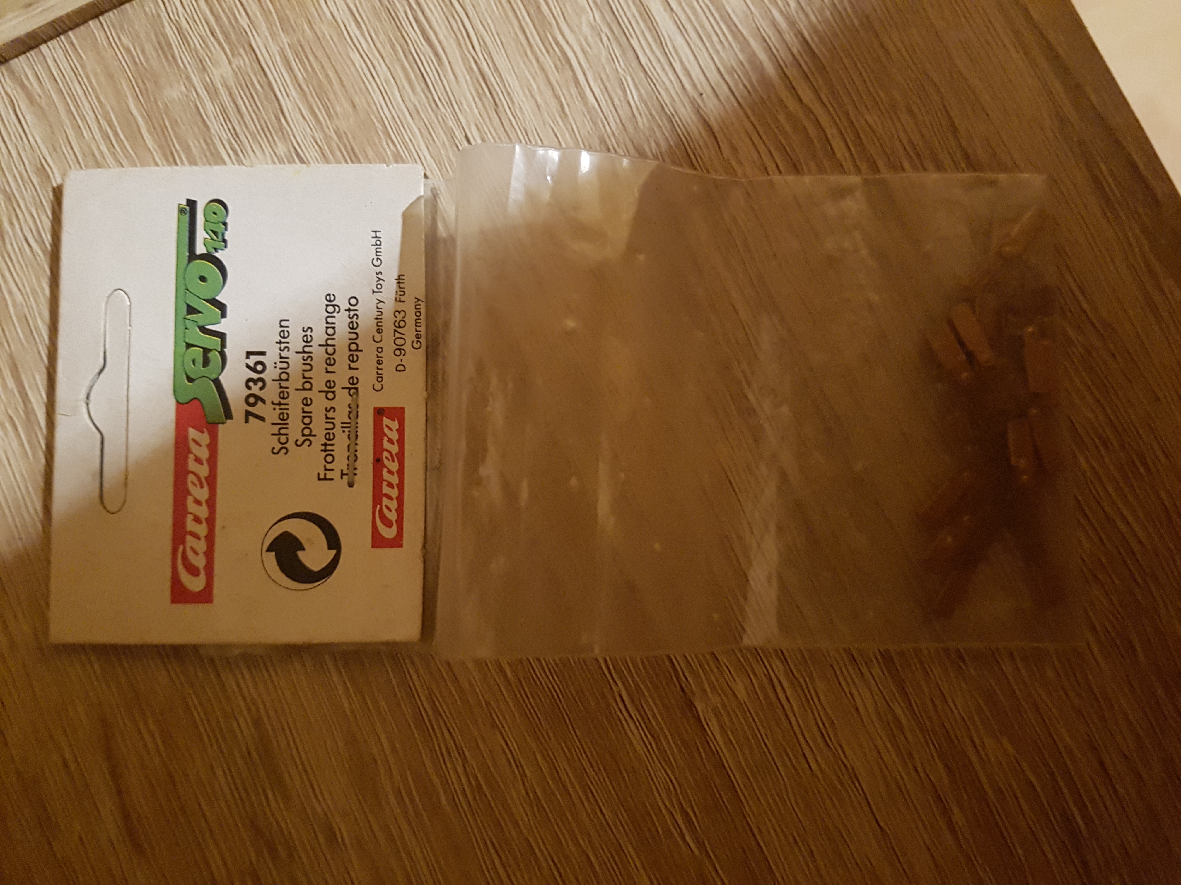

Wenn es Repro Schleifer von zum Beispiel Heisse-Reifen.com sind dann stauche diese mehrmals zusammen und wieder auseinander ziehen. Leicht auffächern.
Schick mal Bilder von der Steilkurve. Wenn es die Highspeed Kurve ist. Heikles Thema.
Die hier brauchst du.

Ich stelle direkt ne Frage vorweg. Willst du tiefer einsteigen mit allen Tuning Tricks bzw Basteleien drum und dran oder nur deine Autos ans Fahren und Lenken bekommen? Sollte ersteres der Fall sein dann konzentriere dich auf die V1 Generation. V2 geht auch noch. Die laufen ganz gut wenn man lieb zu denen ist.
So sollten die sitzen.

Die Schleifer zur Bodenplatte hin immer wieder flach streichen.

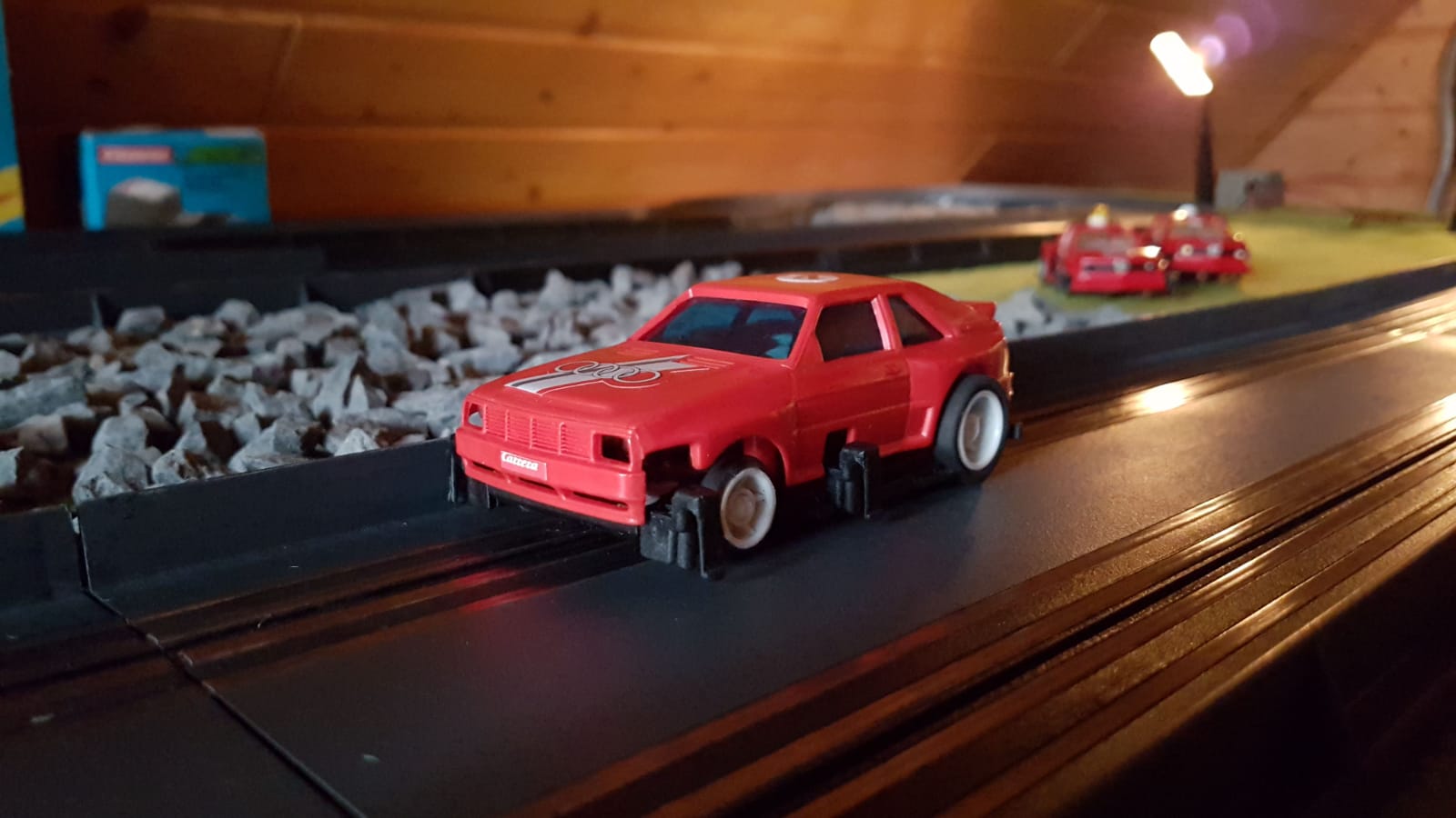

Marcello
Beiträge: 310
Re: Kontaktprobleme V3 Ford Capri und kleine Steilkurve als Nadelöhr
Beitrag von Marcello »
Katadrama!
Schau mal hier. Den habe ich für'n kleinen Preis ergattert. Komplett Generalüberholt.
-Messing Hinterachse (schon in Serie)
-Messing Antriebsritzel (schon in Serie)
-Messing Lenkritzel (selbst gewechselt)
- Noch superweiche und griffige Originalreifen
-Repro Vorderreifen Superweich
-Originale Beleuchtung (sehr guter Zustand)
Keine Brüche an Kabeln, Karrosserie, Chassis.
-4 neue Führungshörner (breite Aufnahme)
Variante V2. Meiner Meinung nach die letzte noch gut funktionierende Technik.
Die Autos sind zwar etwas leichter und fliegen leichter aus der Kurve wenn man es übertreibt aber in den Innenkurven rennt das Ding wie Sau! Kein Scherz.
-Motor komplett mit Waschbenzin durchgespült und frisches Tröpchen nicht harzendes Öl spendiert.
Nach langen Experimenten habe ich mich um meine V3 Teile (alle) erleichtert.
Aber die V2 machen richtig Spaß. Und die kannst du ohne Probleme mit mittleren Führungshörnern heizen!
Liebe Grüße Marcello!
Audi Sport Quattro V2 noch mit der Zahnradlenkung
