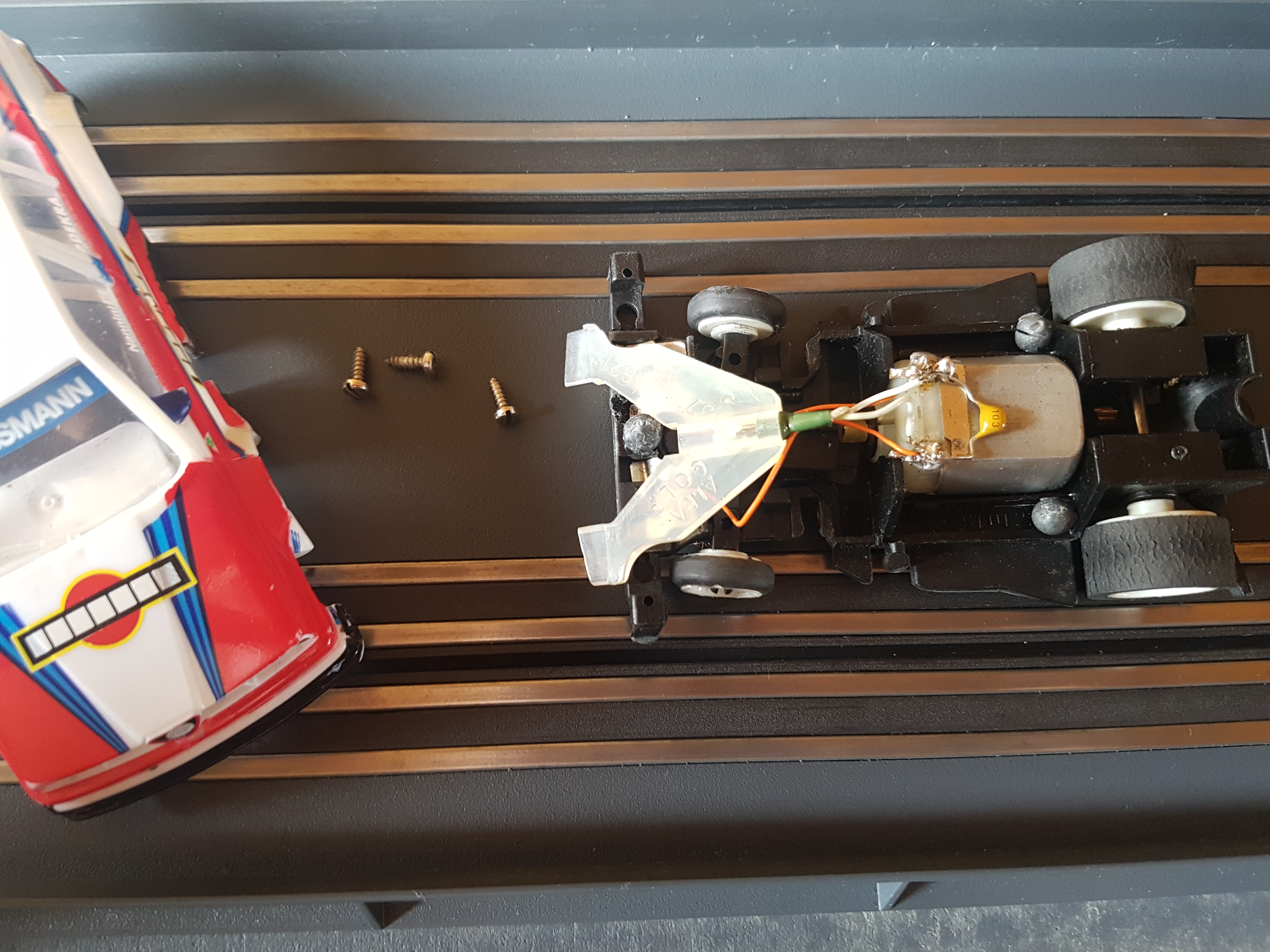

War die Frage weil es auch Bleihaltig also relativ schwer ist und ich nicht so viele Anglergewichte hier habe. Habe jetzt trotzdem mal ein V3 Auto mit Gewichten ausgestattet. Links und Rechts in die Aussparungen neben dem Motor und vorne ein bisschen als Vorderachsgewicht.oerk hat geschrieben: Sa 9. Mai 2020, 21:54 Bei den V3 machen Gewichte begrenzt Sinn, ich wüsste nur nicht, warum man da Lötzinn nehmen sollte.
Ich kann es euch ja mal wissen lassen ob es was gebracht hat.

Also:
-Fahreinsatz raus um den Schwerpunkt nach unten zu verlagern.
-Profi Reifen vorne und hinten aufgezogen. Noch ungeschliffen. Auto läuft aber schon sehr rund.
- Die billigen Standartschrauben durch die Edelstahlschrauben ersetzt. Ich bilde mir ein das es was bringt.
-vorne 0,6g als Vorderachsgewicht.
-Links und Rechts neben Motor auch jeweils 0,6g
-Hinterachse mit Messing Zahnrädern aus V2 Chassis verbaut.
-Chassiskanten hinter der Aussparung für die Hörner so abgeschliffen das es nicht mehr an den Kurveninnenführungen hängen bleibt
So mehr geht nicht. Vielleicht noch Alus. Hab noch einen Satz hier liegen.
Fazit: Fahrverhalten ist besonders in Innenkurven erheblich stabiler. Durch das Gewicht vorne weniger Kontaktprobleme da die Kiste nicht so leicht abhebt. Mehr gibt es noch nicht zu berichten!

Chassis versteifen und Ortmänner Nr.40 hinten drauf...dann kannste mit deinem zusätzlichen Gewicht auch mit Repro-Schleifer fahren. (Zusätzliches Gewicht im V3 lässt das Reibrad schneller zerbrösseln)
...wird aber trotzdem niemalsnie einen gemachten V1er überholen können...daher
Spar dir die guten Teile für V1er Kisten auf...vor allem deine Kohle.
Hab mir auch vor Ewigkeiten die kleinsten Baugleichen Edelstahl Schlitzschrauben für die Achsschenkel besorgt...leider sind die Köpfe einiger Schrauben hintenrum scharfkantig ....nicht mit dem bloßem Auge zu unterscheiden oder zu fühlen...aber für die Vorderreifen-Verschraubung nicht zu gebrauchen...klemmt mit dem Schraubkopf im Senkloch, da die Köpfe scharfkantig gearbeitet/gestanzt sind...geschehen durch das härtere Material selbst bei der Produktion...zerspanen so das Senkloch der Alufegen.
...hab die gleichen in normalem Baustahl vom gleichen Hersteller, die passen wieder ohne Reibung...Arschglatt
