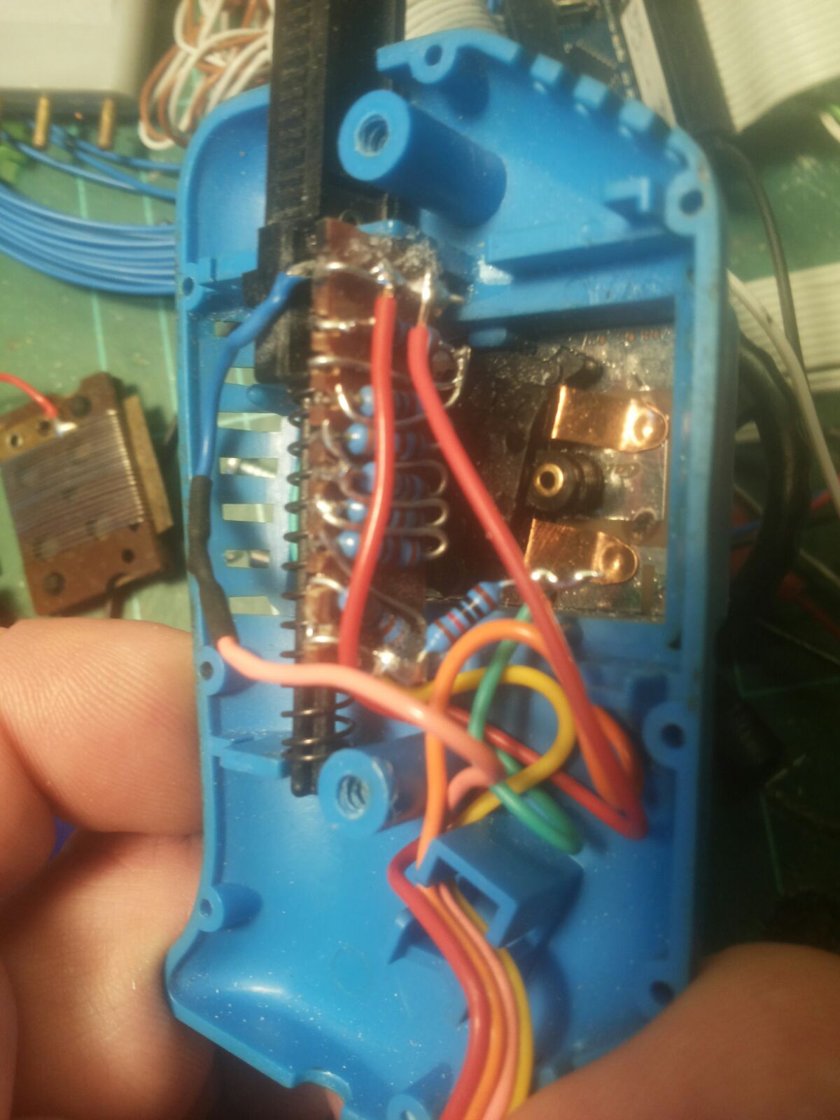

Zur Steuerung ist ein speziell umgebauter Regler erforderlich, der statt eines Regelwiderstands ein Stück Streifenrasterplatine mit einer widerstandskette drin hat. Hintergrund ist, dass der Arduino einen Regelwiderstand von 10-50 Kilo(!)ohm braucht. Wenn man einen 60-Ohm-Regler anschließt, kommen keine zuverlässigen Ergebnisse raus.

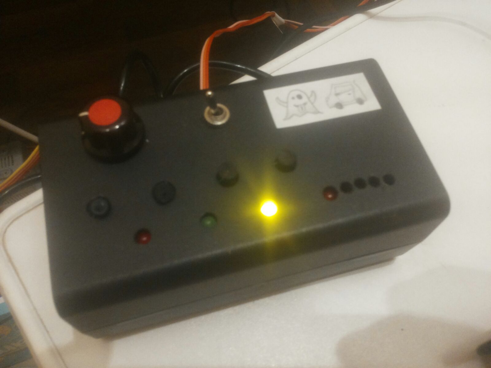

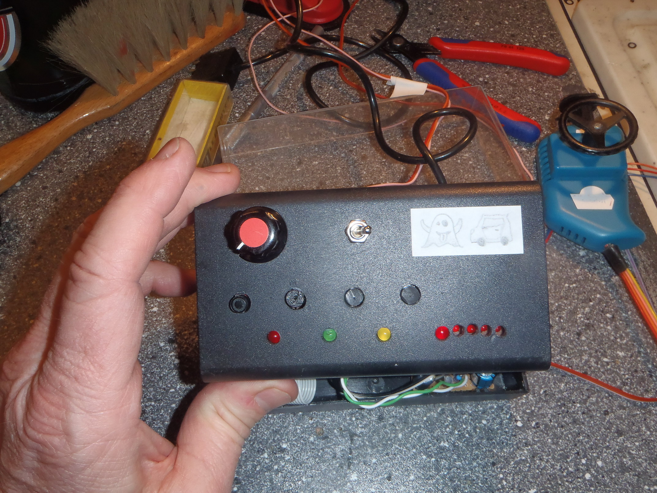

Die Ghost Car Box hat folgende Bedienelemente (sorry, schon wieder so ein schlechtes Bild, hab leider kein anderes da):
- oben: Poti zur Justierung der Regelkurve (funktioniert ähnlich wie am Parma), Umschaltung A/B
- unten: Taster und LEDs für Record/Play/Stop sowie LEDs für Impuls und die vier aufgezeichneten Runden. Die jeweils aktuell aufgezeichnete/abgespielte Runde blinkt.

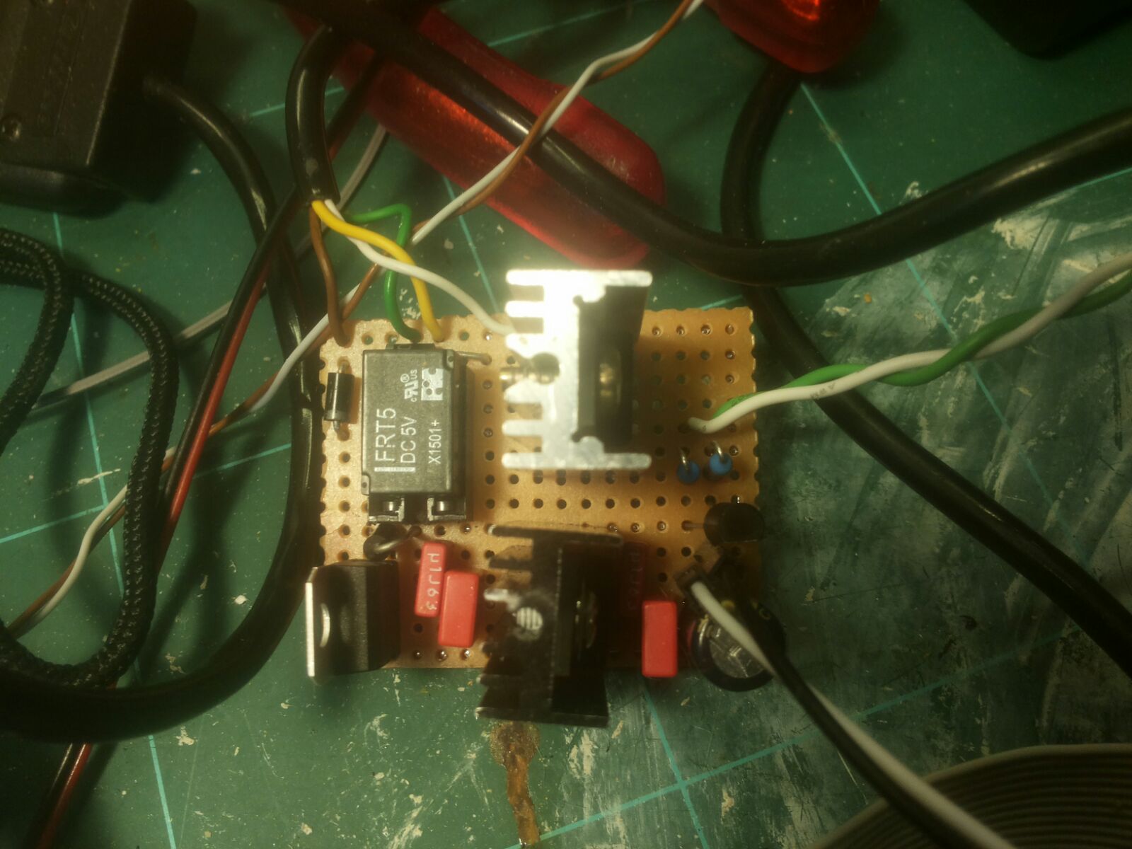

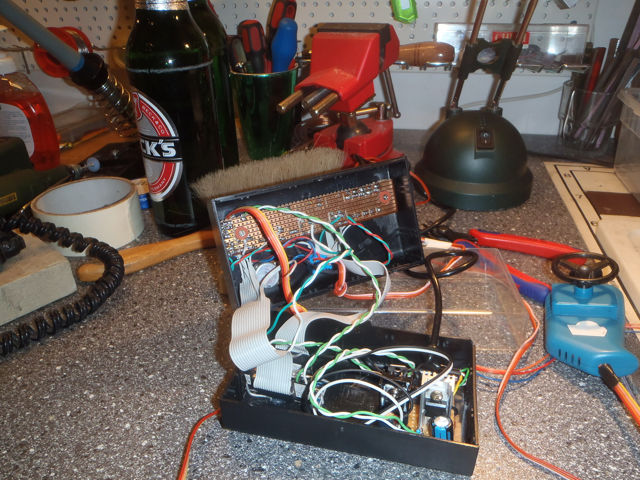

In der Ghost-Car-Box ist die Platine des Mikrocontrollers, eine Platine mit den Tastern und LEDs, und eine Platine, die Stromversorgung und Motorsteuerung übernimmt:
(ein Bild vom inneren der Box veröffentliche ich nicht, sieht äußerst chaotisch aus)
