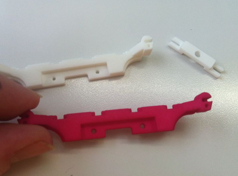

das 132er Führungshorn habe ich am PC komplett neu designed und ein bisschen modifiziert an den Schwachstellen. Habe die Teile bisher bei einem professionellen Online-Druckdienst auf einer 300.000$ Laser-Sintering Anlage aus Industrie-Nylon fertigen lassen. Materialeigenschaften sind nahemzu perfekt, das Teil ist flexibel, schlagfest und bei normalem Gebrauch eigentlich nicht kaputtzubekommen. Hab selbst ein paar Autos bestückt und auch ein paar andere Testkandidaten (Rufus, Oerk...) haben welche im Einsatz - bisher ist noch keins davon kaputt gegangen.
Stückpreis liegt hier ungefähr zwischen 3 und 4 Euro, je nach Farbe und Bestellmenge (Stückpreis bleibt zwar gleich, aber die Versandkosten werden geringer).
Hab auch schon einige andere Teile machen lassen - immer eine Frage der Zeit und Lust - und auch der Kosten: bis so ein Teil tatsächlich perfekt ist braucht man meist ein paar Anläufe und jede Bestellung kostet erst mal ca. 9 Euro Versand plus Kosten für die Werkstücke plus ca 3-4 Wochen Wartezeit, bis die Ware produziert ist und kommt. Im Vergleich zum Spritzguss mit Formenbau natürlich immer noch spottbillig.
Kannst mich ja mal anrufen, ich schick dir meine Nummer per PN. Hätte nichts dagegen, wenn man auf anderem Wege noch günstiger / schneller zum Ziel kommt.

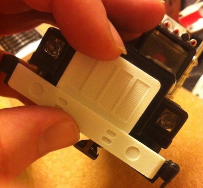

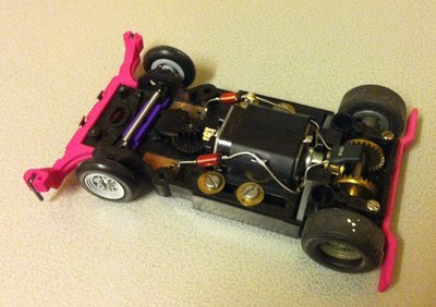

PS: Im Anhang noch ein paar Beispiele von gedruckten Test-Teilen.
Führungshorn Prototyp1
Führungshorn Prototyp2 + Heckabstandshalter
Truck Grill Prototyp1
