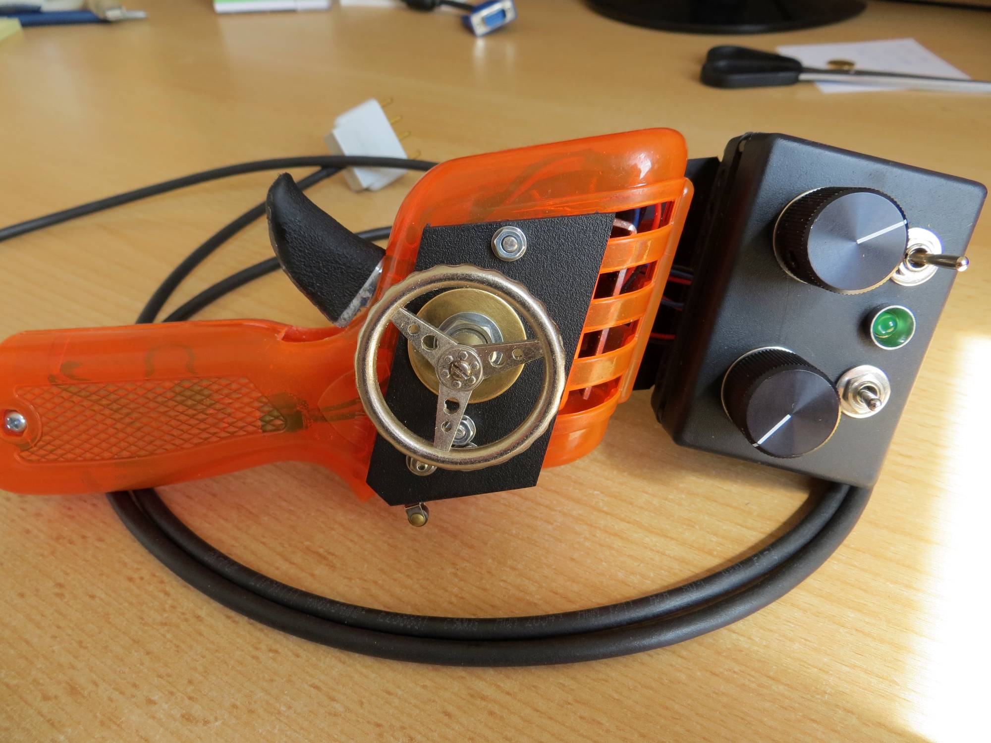

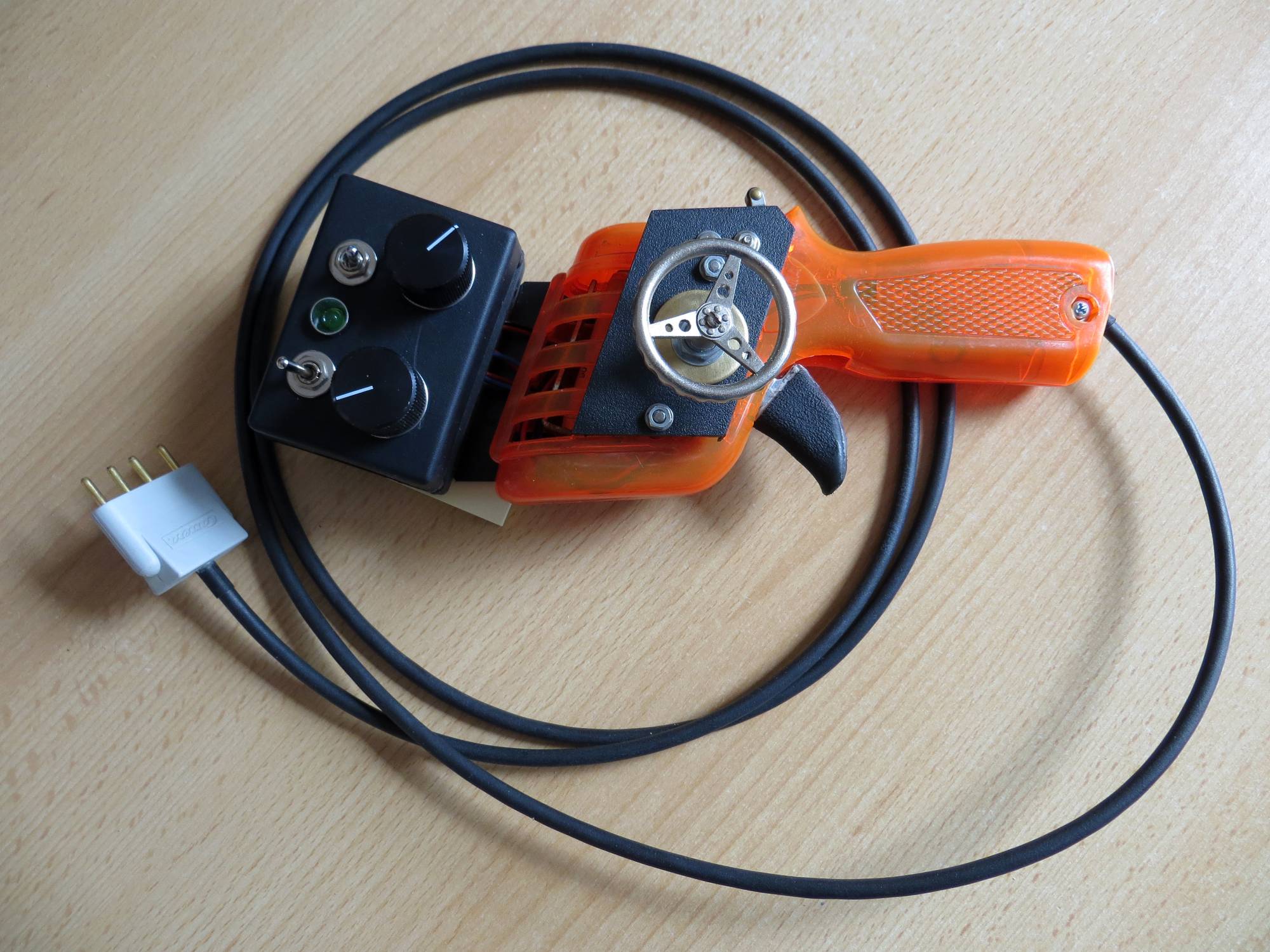

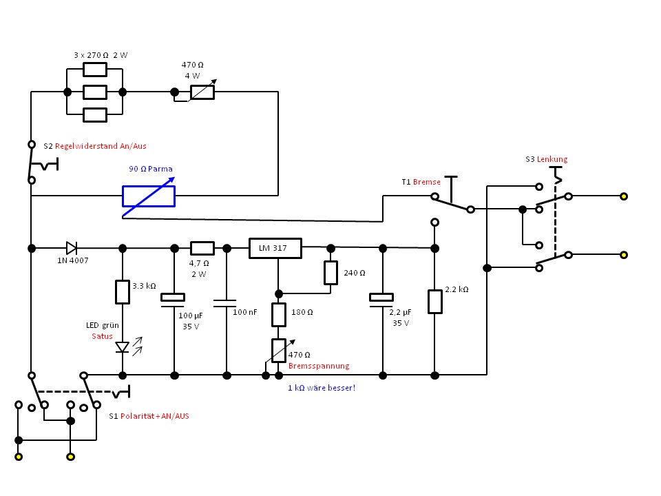

Habe mich mal wieder mit dem Thema Reglerbau beschäftigt.
Basis: Parma 90 Ohm.
N x 2:1 Stufen-Drehschalter für die Lenkung.
90 Ohm oder einstellbar 45 - 85 Ohm.
Einstellbare Bremsspannung 2,5 V bis 4,5 V, bzw. Langsamfahrspannung.
Wie immer viel länger gedauert als geplant, die ersten Versuche unbrauchbar ... aber irgendwann passte es und er lief.
Fahrverhalten / Regelverhalten gefällt mir sehr gut.
Ist nur etwas schwer geworden.

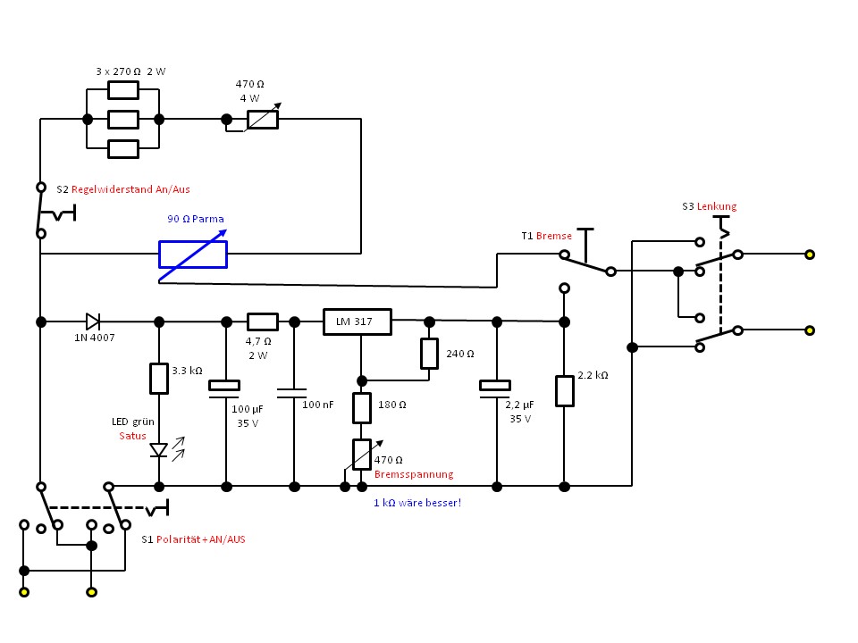

Schaltplan packe ich dazu (falls von Interesse).

Sieht gut aus, das Teil. Ich vermute (ohne den anderen Schaltplan zu kennen), dass der Regler vom Prinzip her ähnlich arbeitet wie die Teile von ServoMicha, die auch eine Grundspannung als Bremse haben. Danke für die technischen Details! Klingt auf jeden Fall interessant, muss ich mal testfahren, wenn sich die Gelegenheit ergibt.

Hochinteressant! Tolles Teil.
Das mit der Grundspannung als Bremse ist mir neu. Klärt mich mal auf - läuft der Motor sehr langsam und bremst dadurch das Fahrzeug ab?
Ich finde den Regler allerdings etwas kopflastig

Bremse funktioniert wie allgemein vermutet. Mit dem Bremshebelchen wird zwischen dem eigentlichen Regler und einer, je nach Motor und Bahntyp einstellbaren, festen Spannung umgeschaltet.
Kein Freilauf sondern sehr langsames Fahren. Das hilft bei K1-Innenkurven gewaltig.
Das Fahrverhalten der Fahrzeuge bleibt absolut unverändert, solange man das Bremshebelchen nicht benutzt. Ist also lediglich eine Option, die sonst keine Auswirkungen hat.
Kopflastig! Ja das ist ganz passend formuliert.

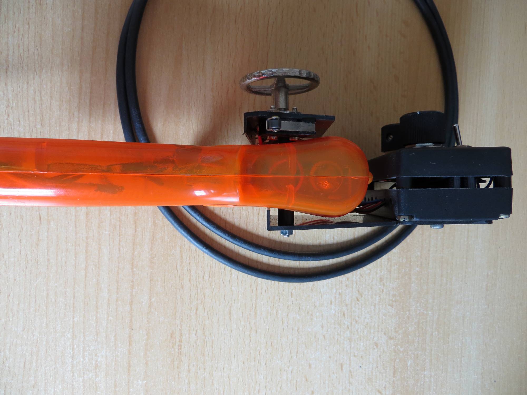

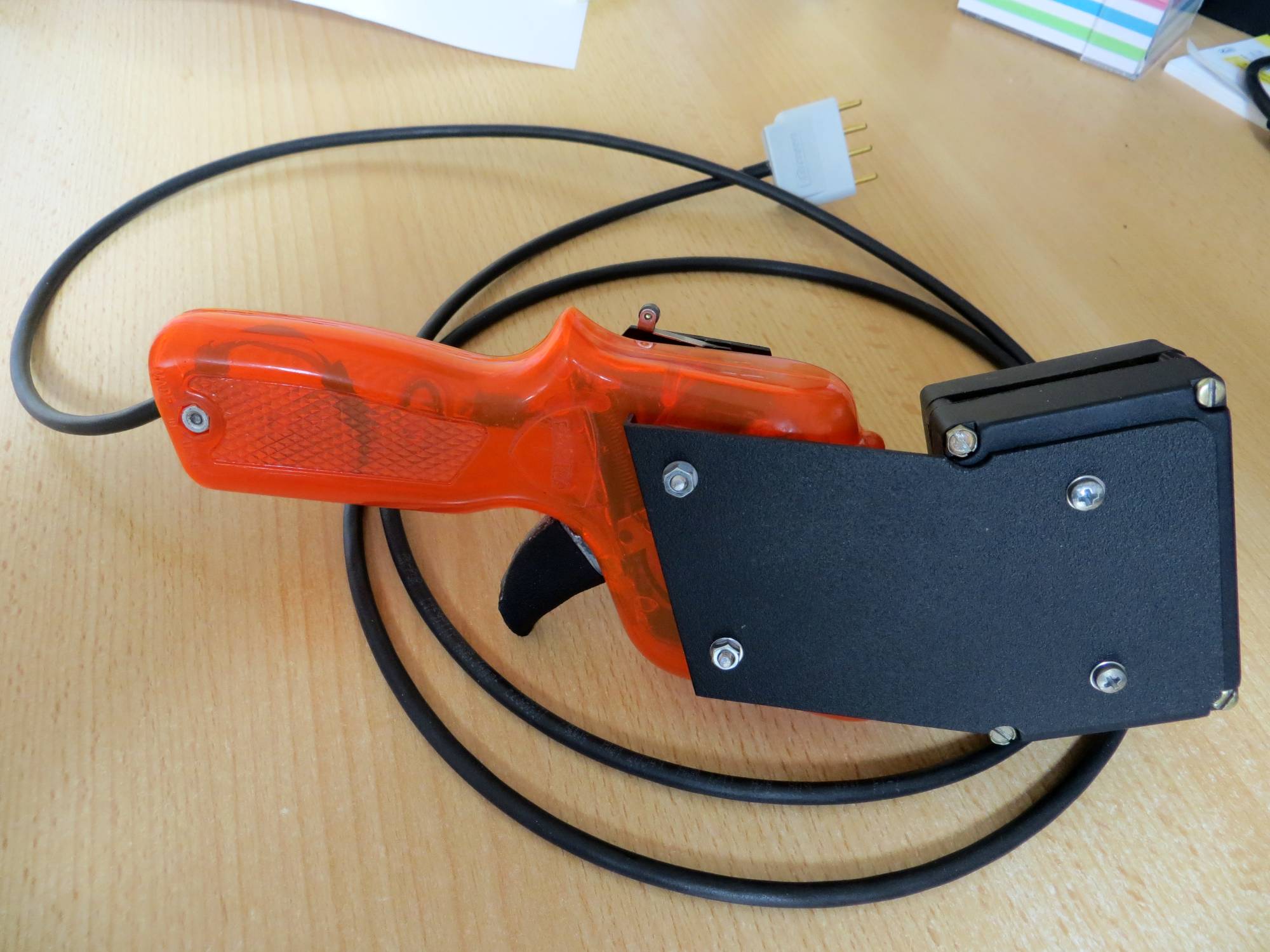

Irgendwo musste ich mit den Teilen hin. Schalter, Anzeige-LED, Poti für die Bremsspannung, das große Leistungspoti für die stufenlose Einstellung des Reglerwiderstandes, Leistungswiderstände, Drehschalter für die Lenkung ...
Man kann es sicherlich kleiner und leichter hinkriegen aber ich habe hier keine industrielle Serienproduktion vor. Teilweise habe ich auch auf vorhandenes Material zurückgegriffen (geht sicher kleiner und leichter). Kleine Plasitkknöpfe statt der verwendeten Aluknöpfe ginge sicherlich auch ...
Das Teil ist relative schwer und relative hoch. Halt ein echter Männerregler. Statt hoch hätte ich ihn natürlich auch breit machen können. Das fand ich aber optisch und für das Einstellen nicht so schön.
Erinnert mich irgendwie an Nummer 5

Männerregler... ja das passt auch... schon lässt du mich wie eine Memme dastehen
Beeinflusst die Bremse das Lenkverhalten negativ? Zumindest bis zu dem Moment, wo das Auto die Spur verlässt und die Spannung abfällt?

Hut ab, was Du alles so bosselst und Danke für den Schaltplan.

Die Bremse ich vor der Lenkung. Solange die Bremse nicht gedrückt ist hat sie absolut keinen Einfluß (ist aus). Fahrzeug lenkt wie mit jedem anderen Regler.oerk hat geschrieben:Gut, wäre schön wenn Homberg klappt![]()
Männerregler... ja das passt auch... schon lässt du mich wie eine Memme dastehen![]()
Wenn die Bremse gedrückt ist kann man auch lenken. Es hängt dann vom Einschlag der Vorderräder und der eingestellten Bremsspannung ab, ob der Spurwechsel klappt oder der Wagen in der Mitte liegen bleibt (weil nicht genug Schwung für den Spurwechsel).
Bremse während des Lenkvorgangs drücken geht auch.
Ist einfach ein Umschalttaster vor der Lenkung. Aus = kein Einfluß, gedrückt = stabile Spannung (langsam) aber Lenkung möglich.
