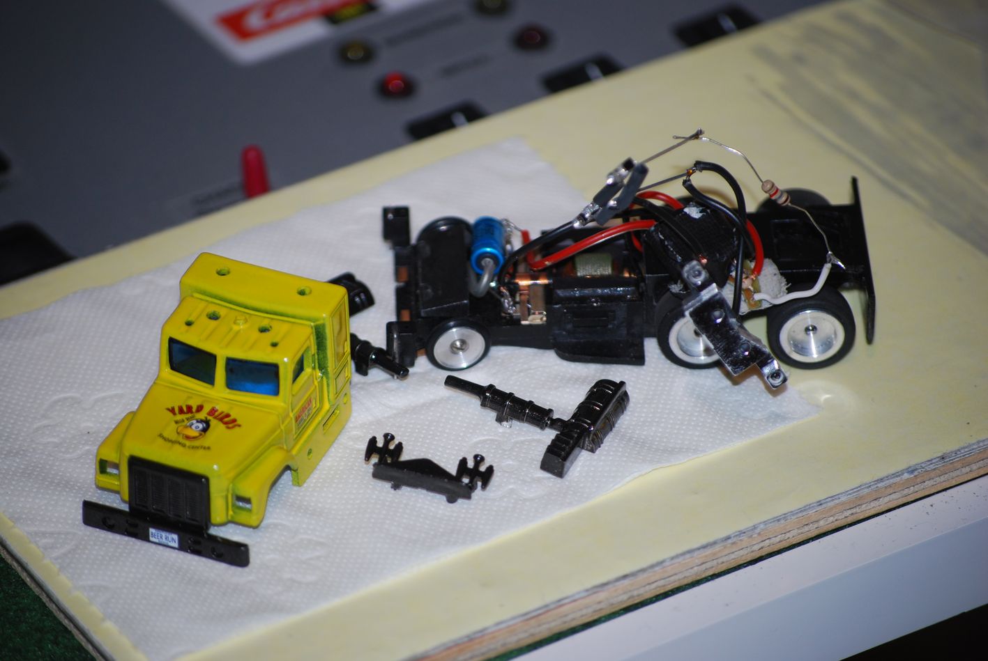

Ich würd' ja auch gerne ein (zusammengebautes) Foto meines neuesten Projektes einstellen, aber der Hindi-Truck mit Rufus-Platine liegt noch zerlegt rum - will nicht so blinken, wie er soll...
Wenn man ihn auf die Bahn hält, blinkt die hintere rote Blink-LED und die angeschlossenen vordern weißen LED's wie sie sollen. Die gelben Flasher im Dach auch. Sobald er dann losfährt bzw. die Antriebsräder Kontakt zur Bahn haben, gibts vorne und hinten nur noch Dauerlicht. Ich versteh' leider nichts davon und hab' keine Lösung. :(

Also:
...wenn die Kiste verbaut auf der Bahn frei dreht geht's korrekt ???
(der Motor zwar dreht, aber keine Kraft braucht)
Der Motor stört also wenn's viel Strom zieht !? ...also wenn der Antrieb auch von Hand gebremst wird !
Richtig verstanden ?
..dann verbau den kleinen Entstör-Kondensator zwischen den Schleifern neu.
Auch kannst Du einen neuen ...und zweiten SMD Kondensator parallel auf den ersten setzen(am Gleichrichter)
dann sollte das blinken...auch bei Last.
Led's auch Richtig angeklenmmt???: Die rote Flash in Reihe mit den beiden
normalen (weißen parallel zusammen) in Reihe ohne Widerstand(an Flash/Blinklicht)
..die beiden Gelben Flash parallel an Vorne(über Widerstand R1=120 Ohm)
grüße, Rufus

Rufus hat geschrieben:Also:
Genau so.
Rufus hat geschrieben: ..dann verbau den kleinen Entstör-Kondensator zwischen den Schleifern neu.
Hab' leider keinen SMD-Kondensator mehr. Entstör-Kondensator werd' ich mal tauschen.
Rufus hat geschrieben: Led's auch Richtig angeklenmmt???: Die rote Flash in Reihe mit den beiden
grüße, Rufus
Ja, ist so angeschlossen.

Entstörkondensator tauschen hat nichts gebracht. :doh: Keine Änderung.
Beiträge: 4041
Re: Erster Servo Forum Kalender 2015
Der Motor stört...der brauch wahrscheinlich etwas mehr Leisung als andere...teste mal anderen Motor.
Sehr wahrscheinlich ist der Kondensator auf der Platine defekt...oder zu schwach (+/- 20% Angabe in Leistung...smd scheiss halt...mach neu , dann testen..wenn nix dann verbau 2 davon drauf.
..oder gleich einen 22µF 35Volt smd beim Hindi...der da rein passt...aber finde den mal.
oder..dann wechsel mal die rote Flasch...zu empfindliche scheiss Led/Fehler ..andere rote oder nimm gelb.
..auch die weißen können zu stark sein(über 20mA)..nimm schwache weiße dafür
Alles wird gut :bye:

Hab' jetzt mal die Referenzplatine - sprich eine von dir gelötete Platine genommen... scheint zu funktionieren...?!
Von den ganzen Teilen, die du da genannt hast, hab' ich natürlich nix (mehr) da.... Aber die Referenzplatine möchte ich nicht zersägen - und im ganzen ist sie zu groß. Mist. :angry2:

Also...der kleine SMD Kondensator is schuld/schwach...unterste Toleranzgrenze...die dumm Sau :knockout:
..finde bei Conrad sind die Bauteile Qualitativ bässa :bye: ..awa aach teuerer :evil:
Nebenbei:
..gerade beim Hindi is der Kondensator wichtig für's korrekte blinken, da der Hindi-Adapter extrem einseitig hochfrequentes zur Patine schickt...und wenn der kämpfende Motor sich da was wegnimmt,
flippt die kleine Schaltung in der Flash-Led aus.
Die Platine normal verbaut im Fahrauto... da ist der Kondensator u.a. auch für's korrekte Bremslicht wichtig...vor allem am normalen ungeglätteten Trafo.

So, hab' gerade bei Reichelt ein paar Sätze für deine Platinen bestellt (brauch dann irgendwann - z. B. Wintertreffen auch noch ein paar Platinen). Um dem ganzen Bauteil-Missstand erstmal ein Ende zu machen. Werd' dann den Kondensator austauschen - oder 2 einlöten? Wie am Besten?

hab' gestern Bauteile von Reichelt bekommen. Da konnte ich aber "leider" nicht am Hindi weiterarbeiten, da der Servomicha und Marco zu Besuch waren :thumbsup:. Da mussten wir natürlich 160er fahren und neuen Trafo RST 3.0 light testen... Haben sich beide recht gut angestellt, wenn auch die Bestzeit nie in Gefahr war.... :tongue-squint:
So, zurück zum Hindi:
Kann ich einen zusätzlichen SMD-Kondensator einfach auf den vorh. drauflöten (mit eingeschaltetem Lötkolben :laugh-tears: ), oder muss ich den alten ausbauen und ersetzen?
