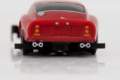

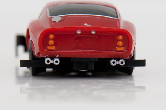

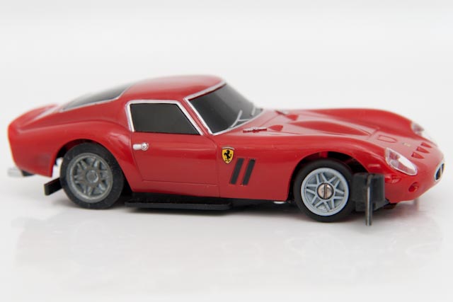

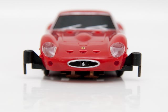

Hallo Zusammen!
Sodele. Das ist nun mein Erstlingswerk. Alles noch sehr zurückhaltend und vorsichtig (bloß nix kaputtmachen).
An den Rädern hab ich noch nix gemacht (irgendwann nerv ich euch wieder).
Für den Anfang ..... passt (glaub ich).
Auf Bald!
Stephan

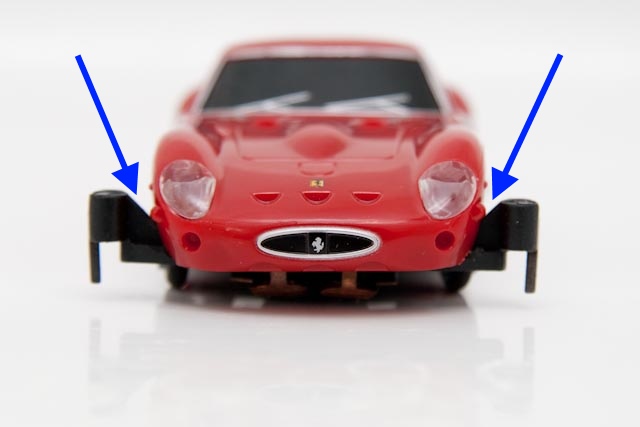

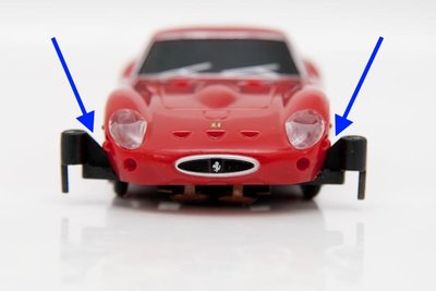

GTO von Shell
...ein Mann der Tat
Klasse !!!
Hab ja niemalsnie erwartet das Du die Sache angehst
...mein erster Gedanke ist jetzt;...ob Du bemerkt hast das deine Kiste etwas
schief sitzt
...denke ja...den deine Bilder sind ja goil geschossen
Nehme auch an das deine Stehbolzen richtig sitzen.
..denke sofort an mehr Beinfreiheit.
..da oft die 45°Schräge der Führungshörner bei der Seitenbewegung die Karosse anheben... bei Verwendung der Karossen-Brücke sowieso.
Hier braucht's viel Platz...jo...muß sein
...zu Anfang war bei mir auch da alles zu eng bemessen...Bruchgefahr...mit der Zeit geht das skrupelloser von der Hand.
Mein Respekt hast Du...guter Anfang.
Zum GTO von Shell allgemein;...hab das Ding auch auf einem Original-Kurzchassis...bekommt man passend...ok...denke aber jetzt das die Karosse ein etwa 1,5mm längeres Chassis benötigt...rein Optisch...zur Linsenspalterei

Re: GTO von Shell
Hallo Stephan,
gratuliere! Der 250 GTO ist dir gelungen. Ist auch eines meiner Lieblingsautos, optisch super, einfach umzubauen und passt und wackelt perfekt.
Für die vorderen Felgen ist mir auch nix gescheites eingefallen. Hinten habe ich normale Alu-Töpfchenfelgen genommen, und die Ferrari-Felge so lange abgedreht, bis sie als Einsatz in die Töpfchenfelge hinein gepasst hat. Geduldsarbeit, aber das Ergebnis ist es m.E. wert:
dann wird's aber mit den Führungshörnern sehr, sehr eng. Da ists mir lieber, wenn die Vorderräder optisch etwas zu weit hinten sitzen.
