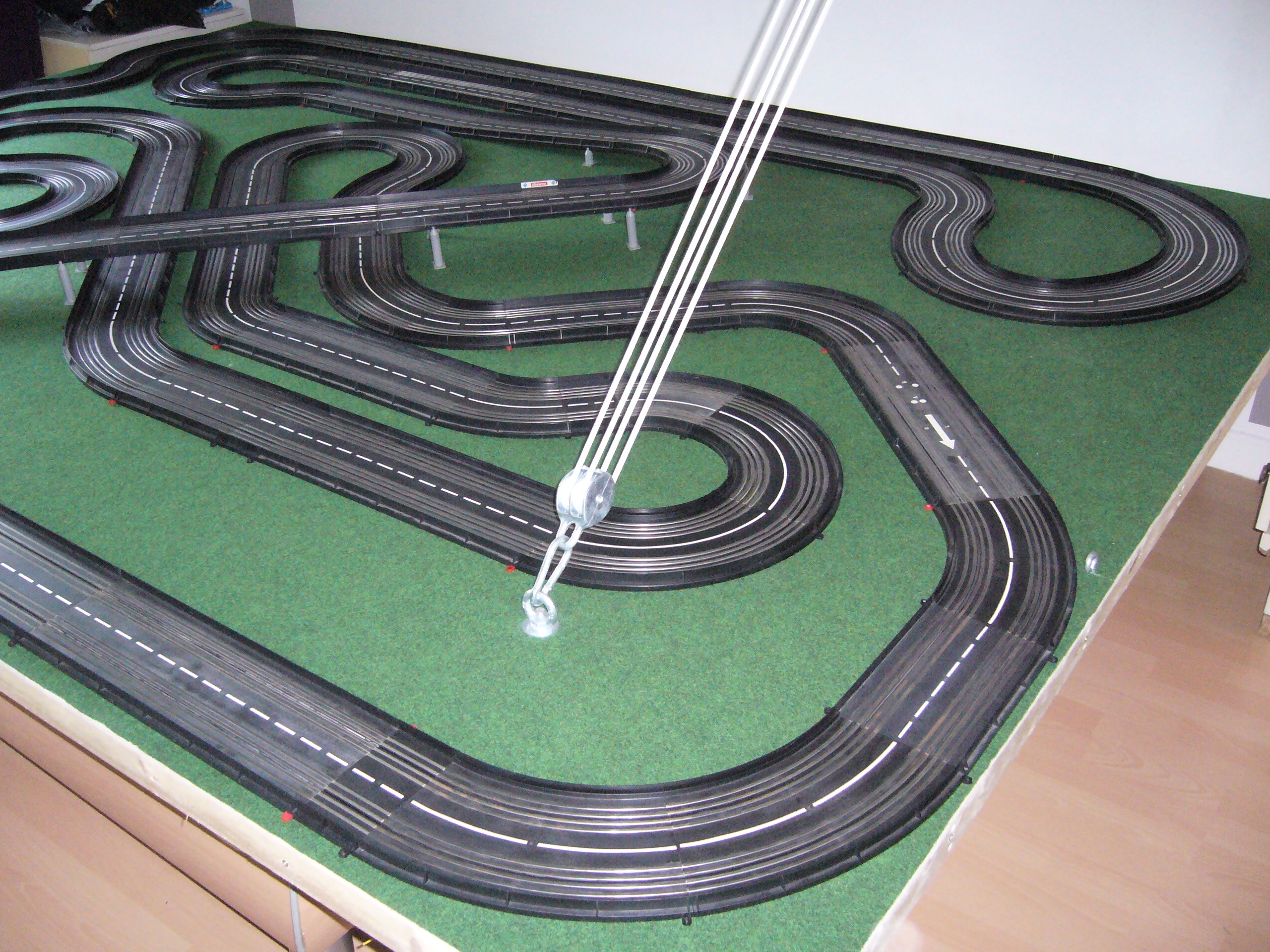

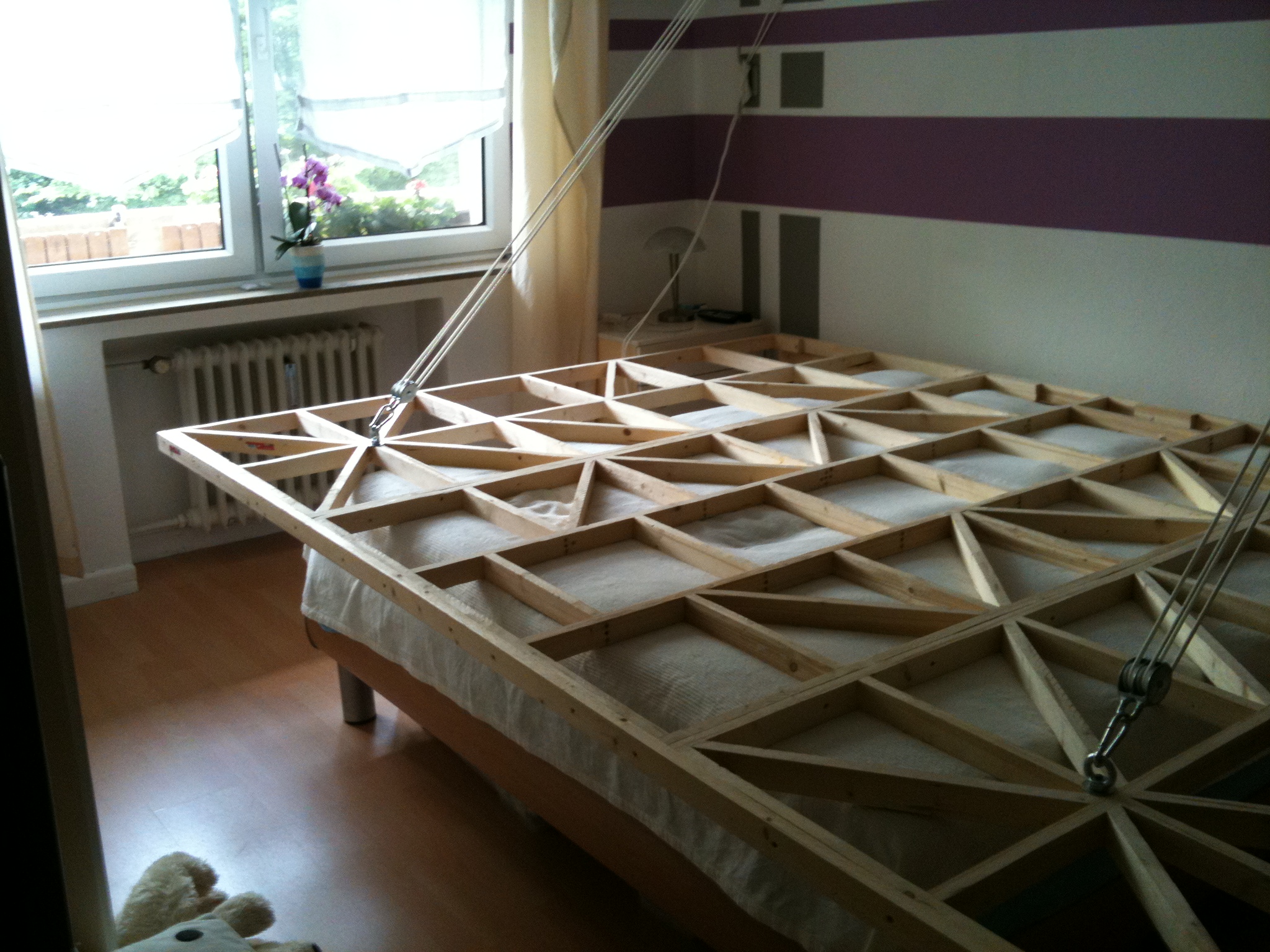

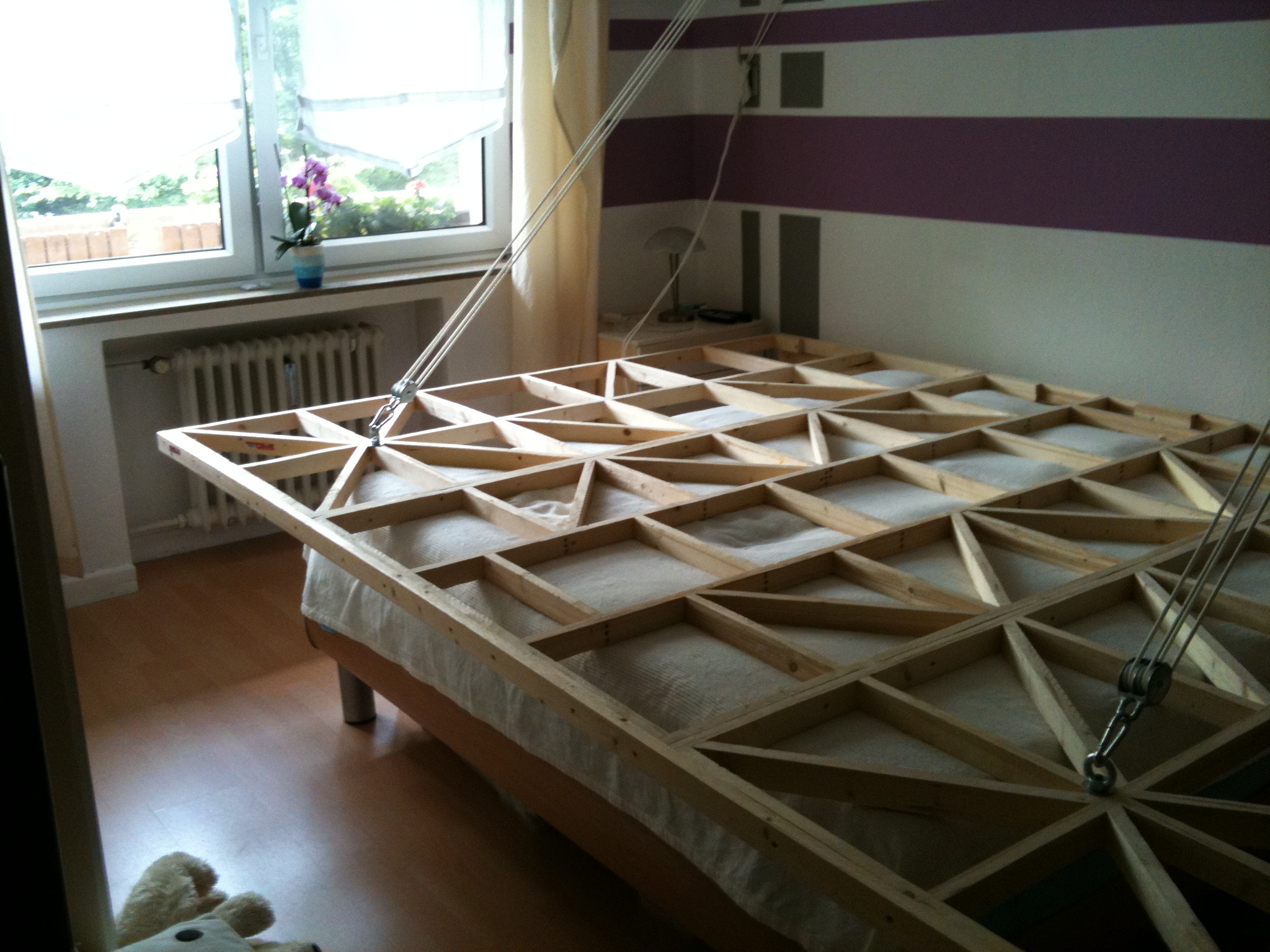

Hier möchte ich euch meinen bisherigen Stand des "mobilen" Fest-Bahn-Aufbaus zeigen. Die Konstruktion steht/hängt bereits. Das Ganze ist ein Kompromiss mit meiner Freundin. Eigentlich sollte ich die Bahn ins Büro verbannen, doch da in den nächsten 5 Jahren die Nachwuchsplanungen anstehen, wollte ich das künftige Kinderzimmer nicht zweimal umbauen müssen. Deshalb wanderte die Bahn mit einer Klapp-Konstruktion an die große Wand im Schlafzimmer. Hier ein paar Bilder:

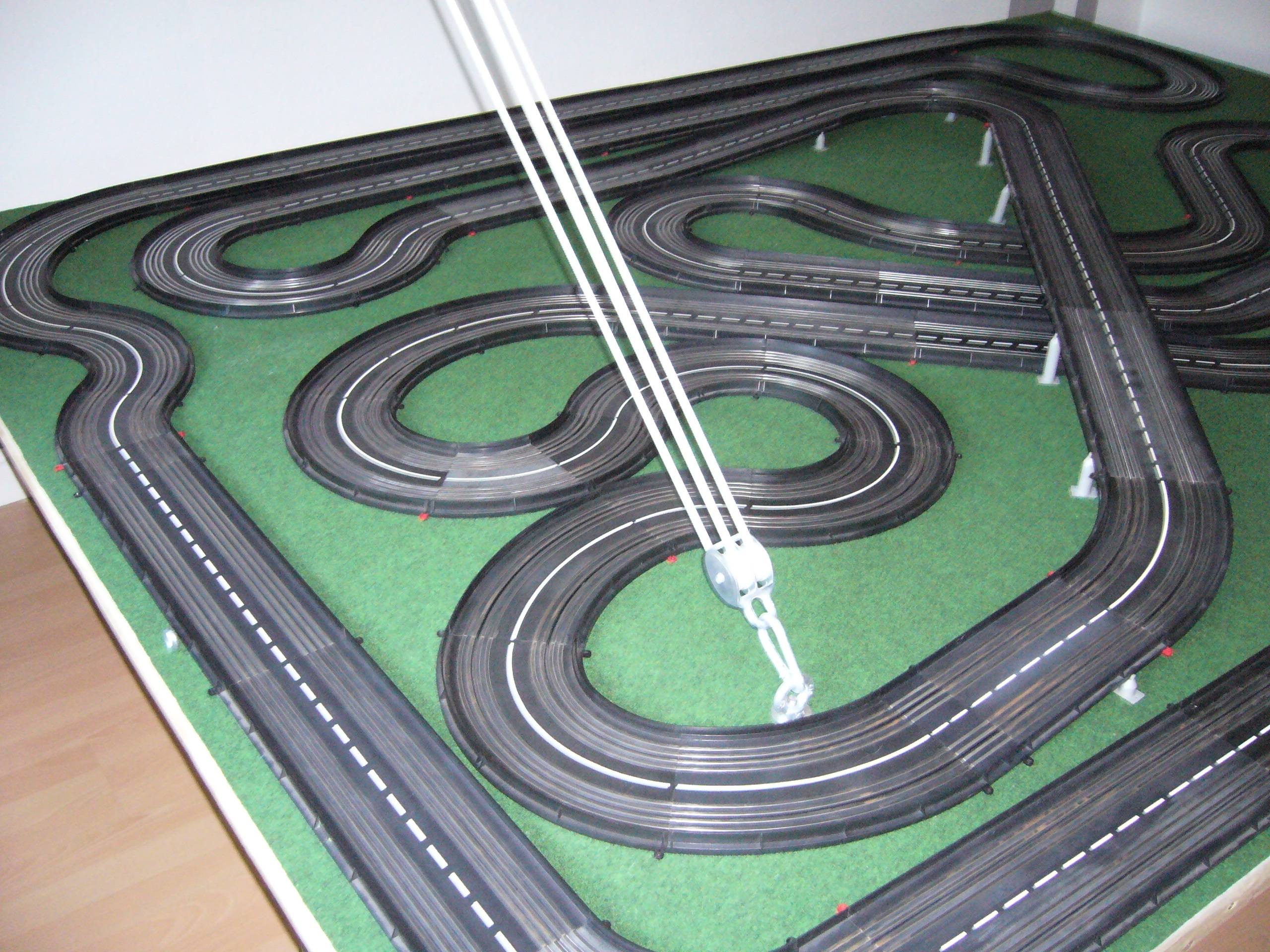

Mittlerweile ist die Oberseite mit Sperrholzplatten und Kunstrasen bedeckt und die ersten Teststrecken wurden aufgebaut.
Hier der erste Versuch:
Mittlerweile ist die Bahn einmal umgebaut worden. Die lange Gerade vorne und hinten mit der Schikane links und der 180°-Kehre rechts ist geblieben. Nur die Brücke übers Infield wurde entfernt und das Infield durch weniger Kurven entschärft. Bilder und Streckenplan folgen noch.

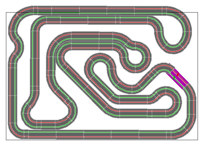

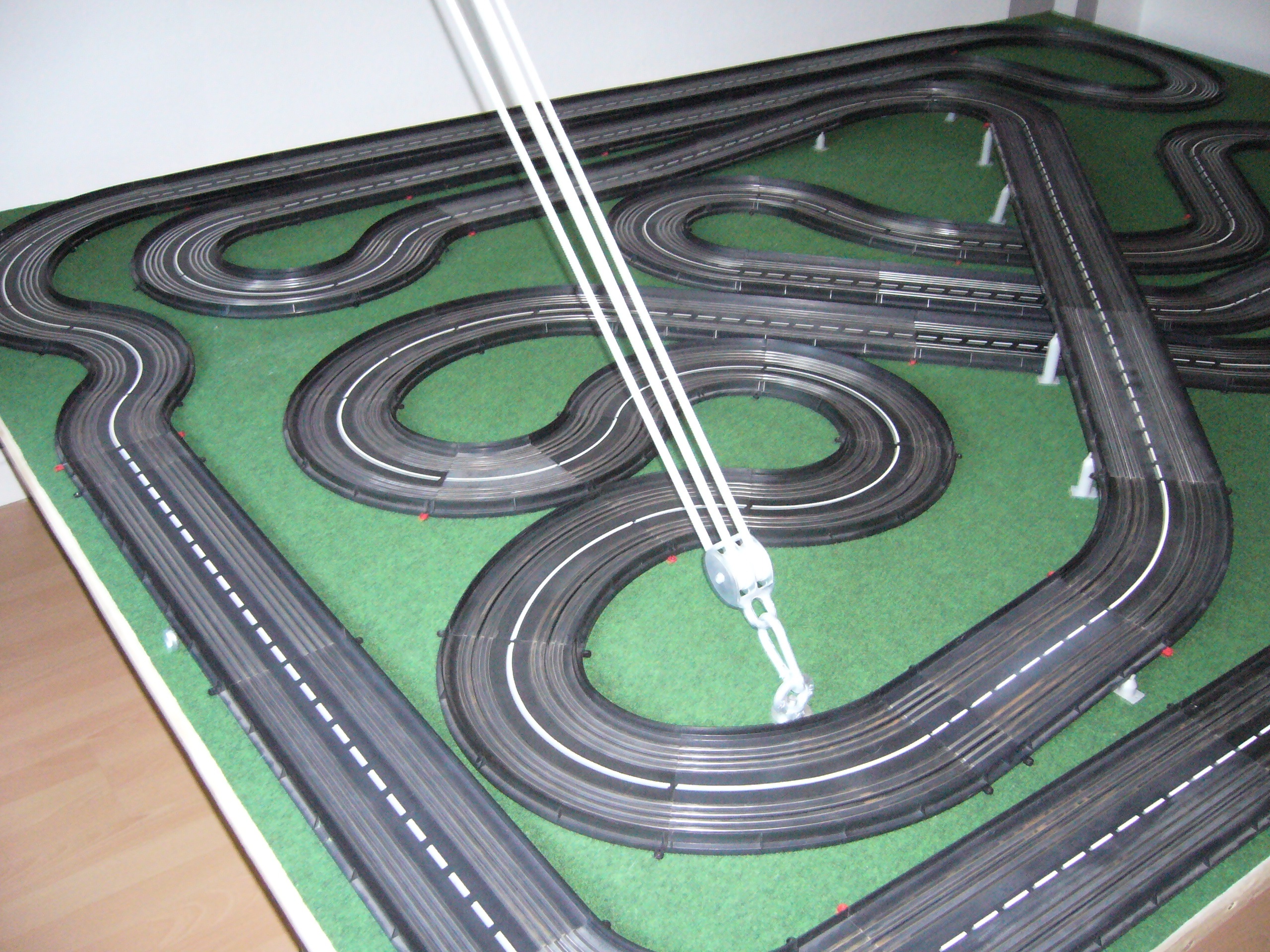

Hier das aktuelle Layout der Strecke:
Vorne an neben der langen Gerade soll irgendwann auch mal eine Boxengasse Platz finden.

Salü Stefan,
Knallhart umgesetzt...Respekt für die Wahl deiner Freundin
Gute Manöver funzen mit der K2Plus Kurve oder der K1Plus Steilkurve gut.
im Aussenbereich der Strecke...is awa Geschmackssache.
Finde auch deine Überfahrt passt hier gut...ok, kann Probleme beim hochstellen der Platte geben!?
Hab meine Strecken nie groß geplant...nach und nach geändert...bisses gefiel.
Sieht vielversprechend aus...das wird.

Ich finde das Layout nicht schlecht, wußte gar nicht das man auf einer so kleinen Fläche so viel Strecke unter bekommt.

Wieviel Platz ist nach oben? Kannst du die Platte noch hochklappen, wenn eine Überfahrt verbaut ist?
Dein Unterbau gefällt mir übrigens sehr gut - stabil, und Kabel verlegen ist auch kein Problem. Wenn der Streckenverlauf mal feststeht, würde ich an deiner Stelle alle paar Meter eine Einspeisung einbauen.

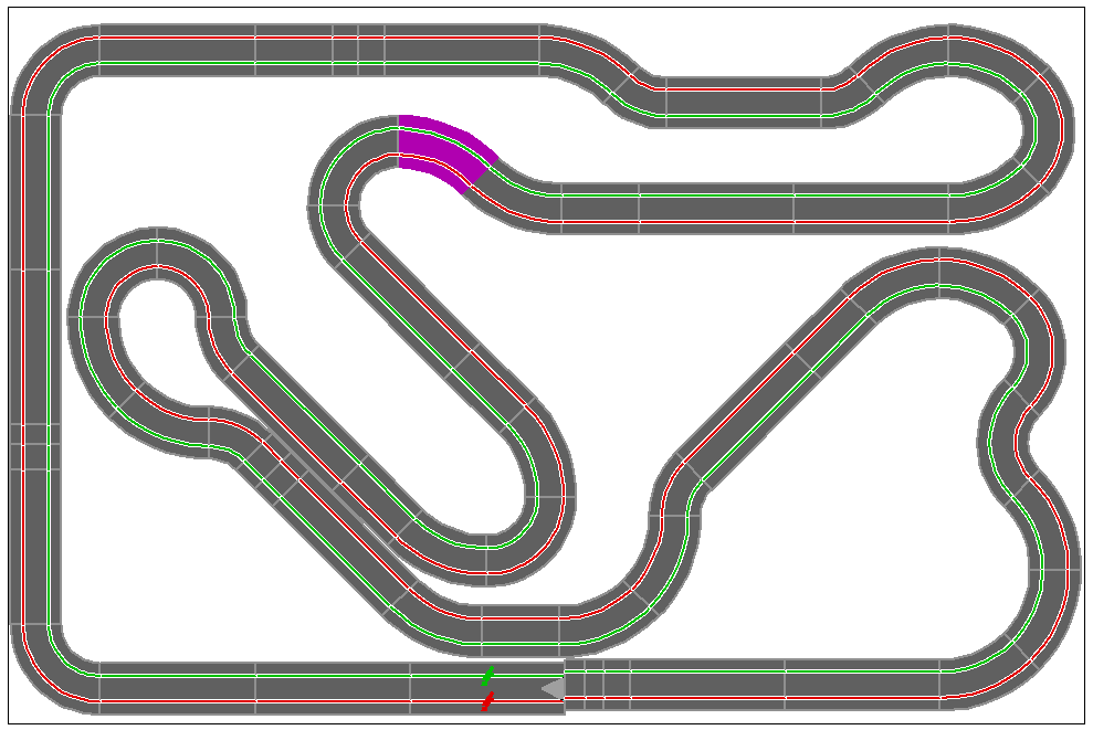

Dein Streckenplan gefällt mir gar nicht so schlecht, aber es sind ein paar unentspannte Stellen dabei, die nicht flüssig zu fahren sind und wo jeder nur die Außenkurve wählen wird.
Was hältst du denn hiervon? Geht (hoffentlich) mit deinem verfügbaren Streckenmaterial, Innen- und Außenspur sollten im Infield relativ ausgeglichen sein, und die zwei 90°-Kurven außen kannst du bei Gelegenheit durch Servo Plus-K2 ersetzen.
Nicht einfach, aber dafür flüssig zu fahren.
Einzig der Schlenker unten gefällt mir nicht (Standardgerade zwischen zwei K2), weil die Gefahr besteht, dass die Autos aushaken.
Ausprobieren.
Recht viel mehr Strecke würde ich bei der Fläche auch nicht empfehlen - der Fahrspaß muss im Vordergrund stehen.
Ausprobieren.

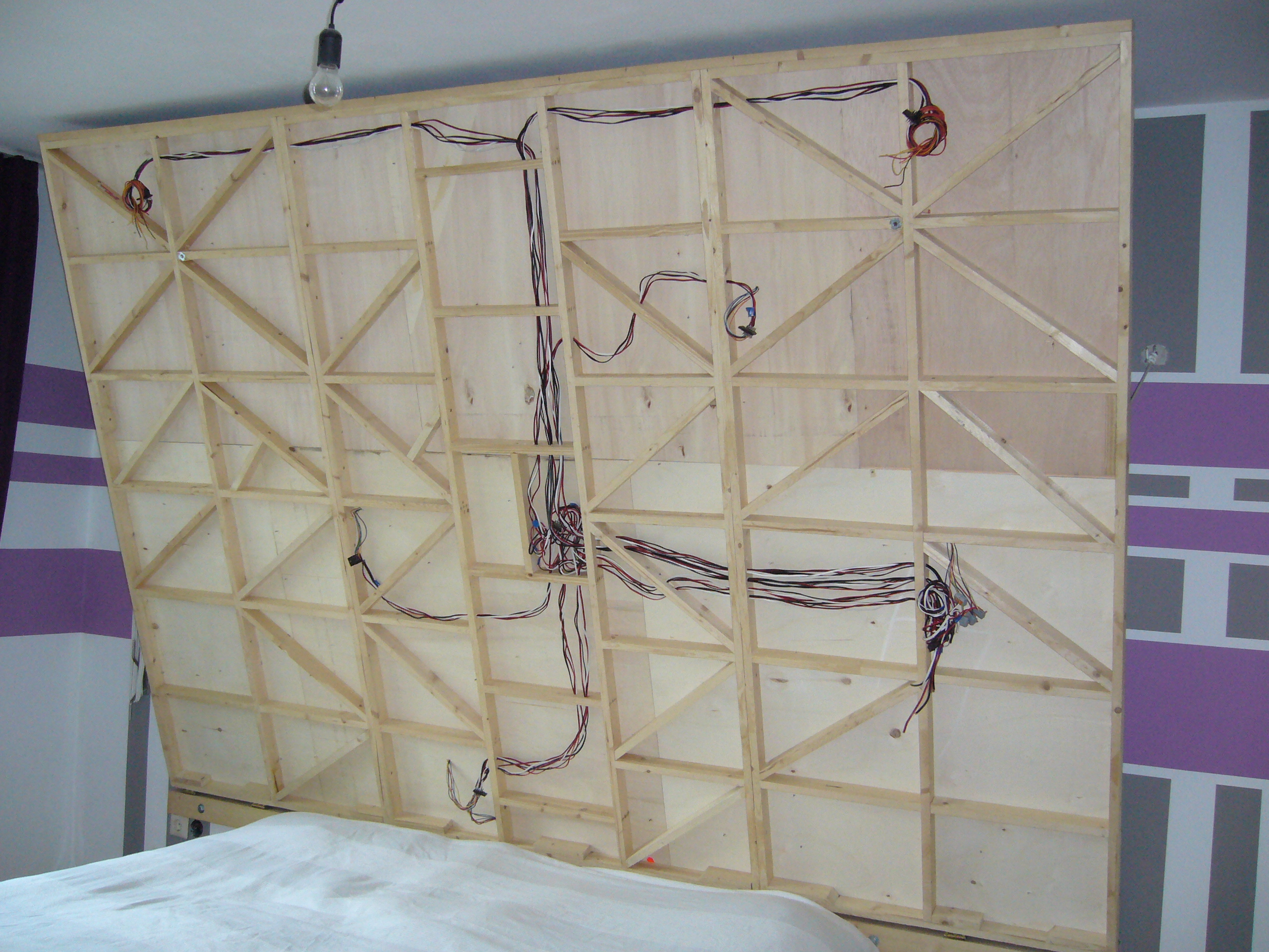

Re: Hilfe bei Bahnlayout
Hallo Leute,

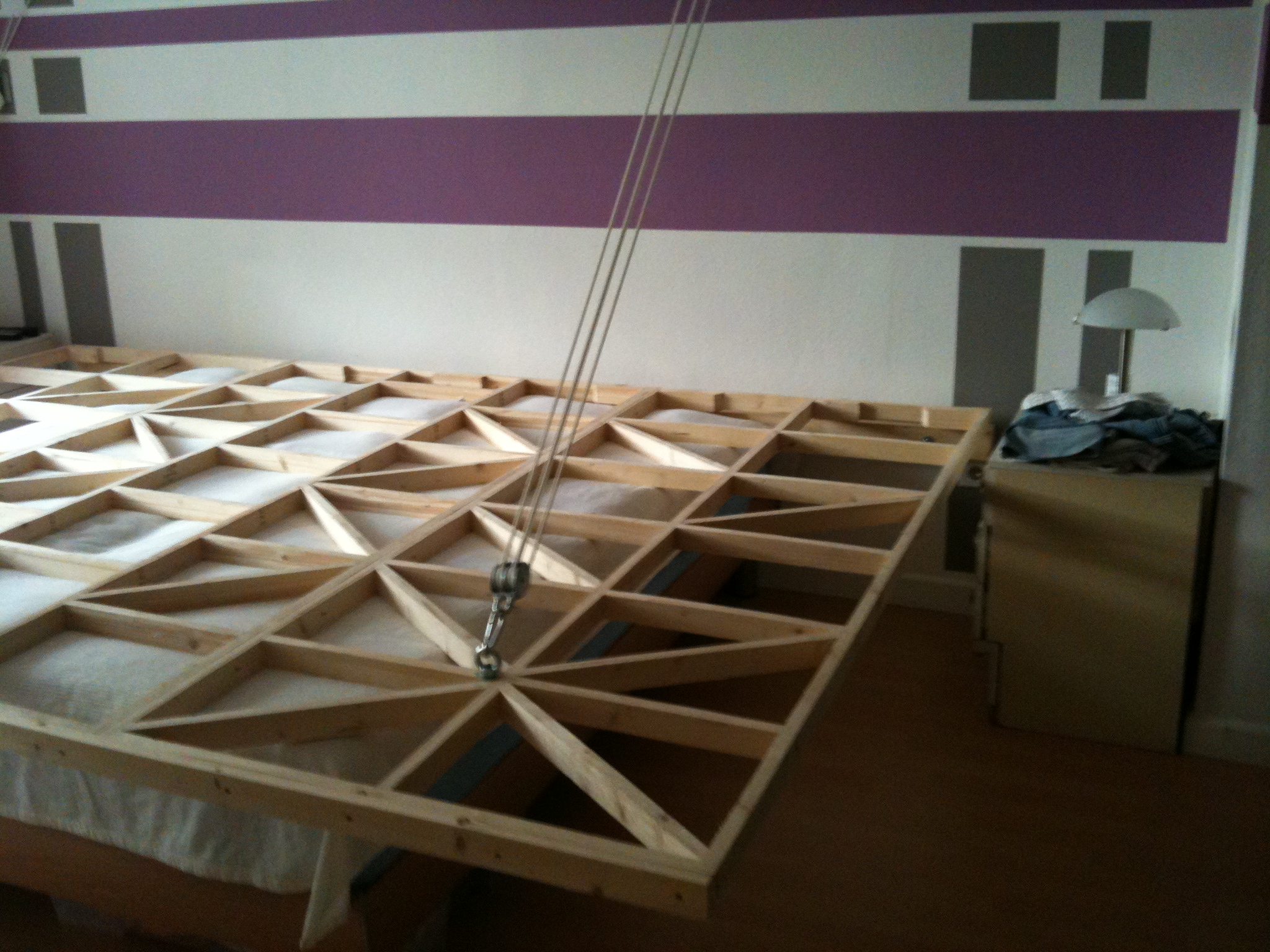

Als Entschädigung dafür, dass die Bahn im Schlafzimmer hängt, musste ich versprechen dass die neue "Wand" auch schön aussieht.
So sieht die Unterseite im Moment bei hochgeklappter Bahn aus, also eher das Gegenteil: Das klärt glaube ich auch Oerks Mutmaßungen.
Einspeisungen für Bahnstrom und Hindis liegen bereit, ebenso wie die Kabel für die Regler-Terminals an den beiden oberen Ecken. Fehlt nur noch Beleuchtung, Boxengasse, STZ, DFB, ...
Da der Tenor für meine ersten Entwürfe ja gar nicht so schlecht war, werde ich es Sven gleich tun und das Layout behalten und an der ein oder anderen Stelle bei Bedarf umbauen und entschärfen.
Trotdem einen riesen Dank an Oerk für das dahergezauberte Layout. Die Kurvenkombinationen sehen interessant aus. Werde sie bei Möglichkeit mal testfahren.
Gruß,
Stefan
Das ist dann doch nicht ganz so einfach...Rufus hat geschrieben:Knallhart umgesetzt...Respekt für die Wahl deiner Freundin
Naja. Stabil ist es, aber Kabelverlegung muss in der Konstruktion geschehen, damit die Unterseite irgendwann geschlossen werden kann (Sperrholz, Tapete und Farbe drauf). Aber natürlich alles erst wenn die wichtigsten Sachen eingebaut oder zumindest vorbereitet sind. Kann also noch was dauern...oerk hat geschrieben: Dein Unterbau gefällt mir übrigens sehr gut - stabil, und Kabel verlegen ist auch kein Problem.
Platz ist genug da, hatte ja zu Beginn auch eine Überfahrt in der Strecke. Eng wird es nur bei der langen Gerade vor der großen 180°-Kehre, die kommt der Wand beim Hochklappen schon gefährlich nahe. Aber das Ganze steht dann ca. im 30° Winkel von der Wand ab.oerk hat geschrieben:Wieviel Platz ist nach oben? Kannst du die Platte noch hochklappen, wenn eine Überfahrt verbaut ist?
