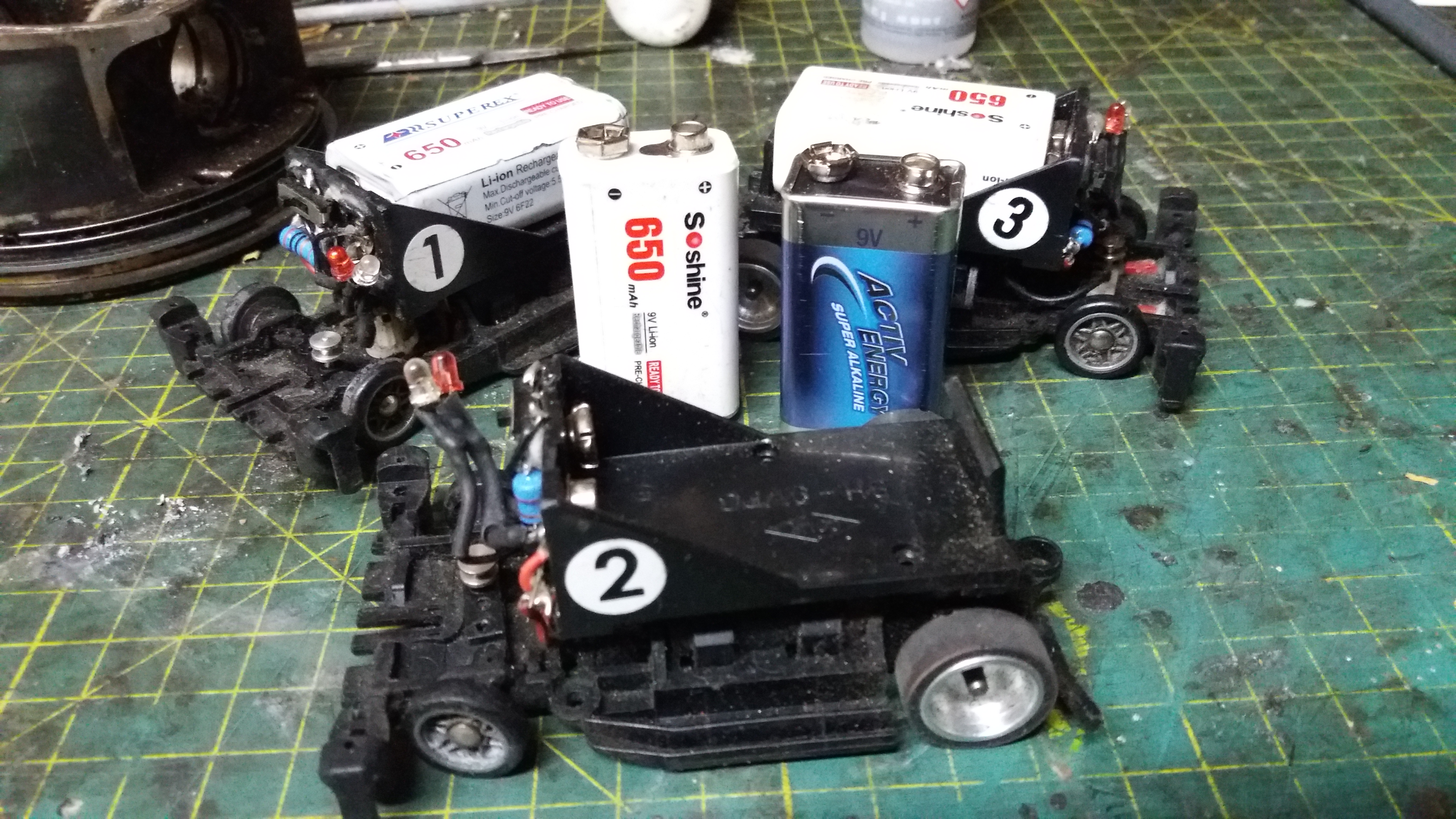

Einfach mal aus "Eigene Dateien" auf'm Tablet was upgeladen und Senf drüber:
9v Block Hindi mit zwei Geschwindigkeiten (Direktspannung und über 10 Ohm/1 Watt Widerstand
über einen Ein/Aus/Ein Microschiebeschalter.)
Ohne Lenkung...läuft auf der 140 und 132er mit den Schraub-Kunststoffhaken perfekt in beide Innenführungen.
...häßlich, simpel und fast unzerstörbar.
Mabuchi-Chassis mit großem Motorhalter is perfekt dafür...alte einseitig geschrottete
Achsen sowie V3er Käfige dürfen wieder ran. Batteriehalter is von Conrad.
Läuft selbst mit den Billig Blockbatterien aussem Discouter stundenlang :up:
...schmal, auf der 132er kommste innen sogar im Drift vorbei :cool:
Bisherige Schadensbilanz über 3 Jahre mit Roland Gnadenlos:
(132er Vollgas auffahren...also Rekordverdächtiges Hindi Fly-Weit)
...an einem ist mal ein Achsschenkel gebrochen...sellemols :boxer:
Hab die Dinger am öftesten im Einsatz...alles andere ist nicht Roland-Tauglich. :driver: ausser Sonntags :P

Ja auf meine Hindis freue ich mich schon.
Die 9 Volt Blöcke kann man zerlegen. dort sind dann2 stück akku drinnen. und noch ein wenig luft.
Wenn man die ablötet passen die inclusive ladeschaltung in einen 959er porsche :)
