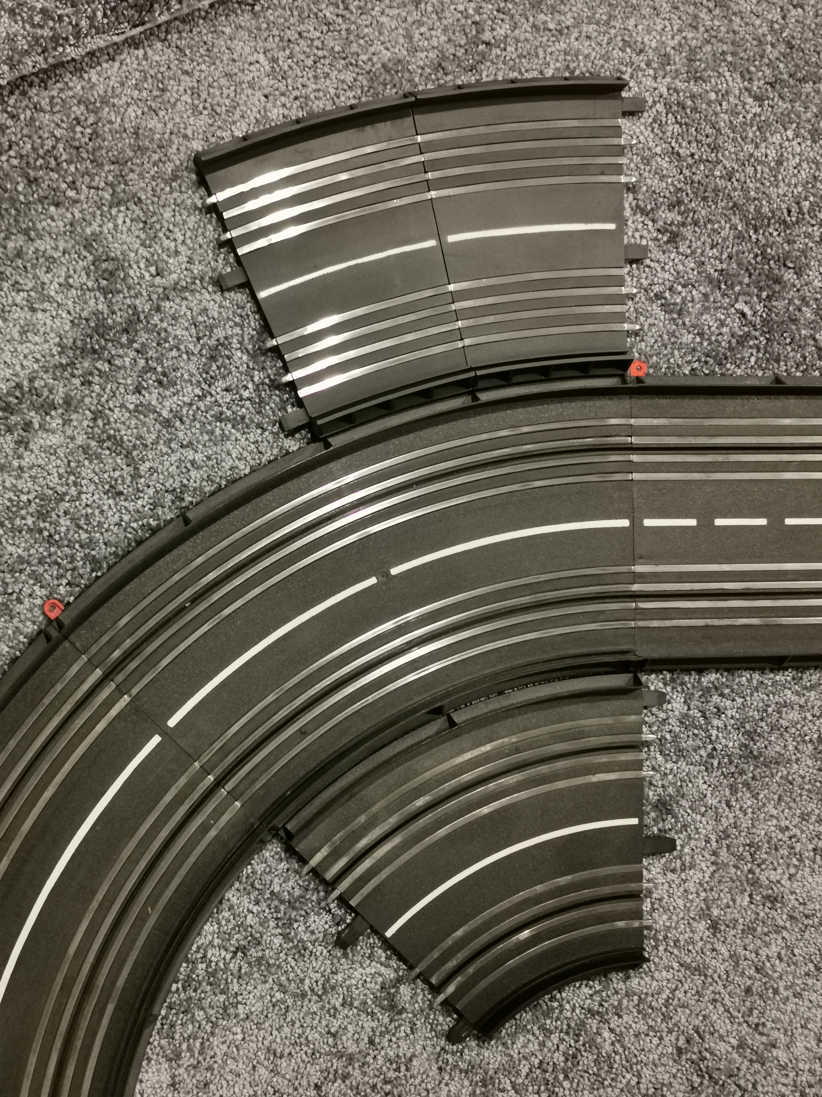

Beitrag von Re44 »

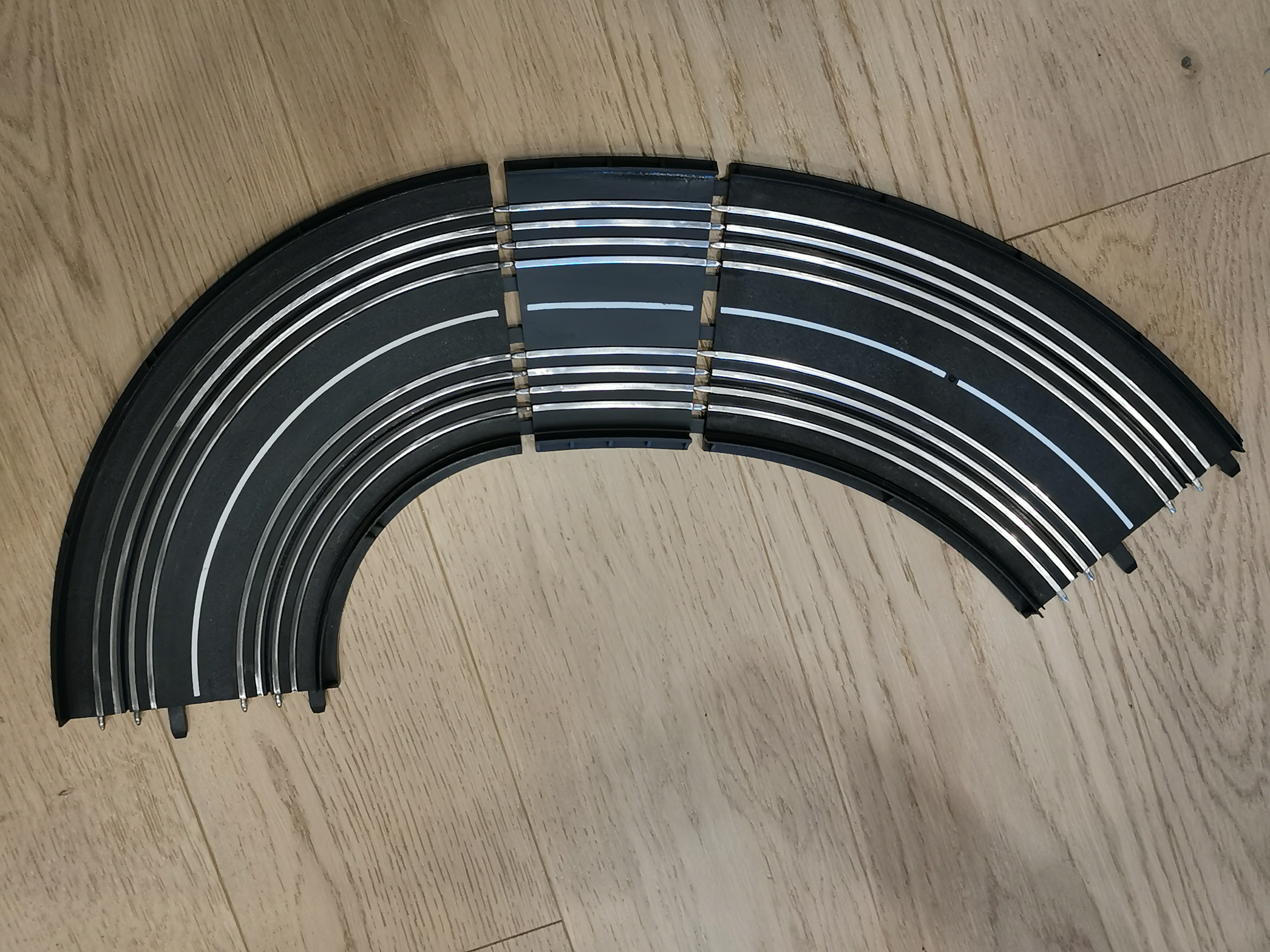

Respekt, wie gemacht?
Ich hab zwar schon K3 und K4 gedruckt, die hier sieht aber viel professioneller aus.
Beiträge: 416
Re: Kurve 3 / K3-11,25°
Da kann ich mich nur anschließen.
Sieht sehr professionell aus, vor allem die Leiterbahnen.

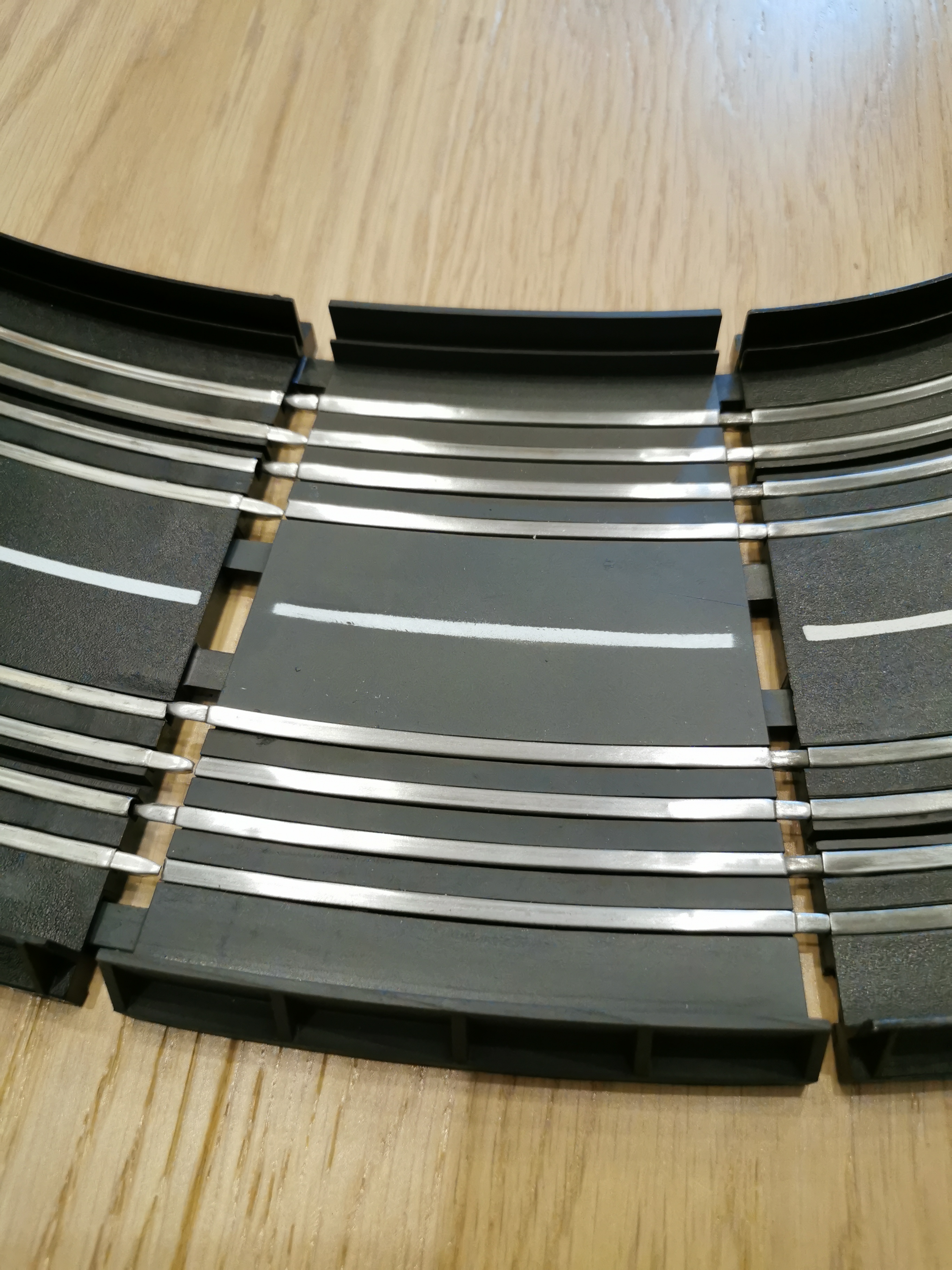

Wie hast du die gemacht?
Einfach biegen geht wohl nicht, oder?

Wirklich sieht top aus. Aber ich frage mich ob man die innenführung überhaupt braucht. Evtl langt der lenkanschlag. Oder ist die flugkraft zu stark und es zieht das Auto nach außen?

Doch doch, die Innenführung ist nötig. Bei meinen Experimenten mit der K4 wärs nicht möglich gewesen, die wegzulassen.

...vermute das sind zurechtgeschnittene Leiterbahnen einer Standardgeraden...leicht gebogen :kinnkratz:

Genau so, ich habe eine Standartgerade dafür geschlachtet. Einfach so biegen geht aber nicht wirklich, die knicken sofort ab. habe sie vorsichtig gedengelt, scheiß Arbeit. Die Leute werden dann von unten verstemmt, wie in der original Schiene.
Habe es erst mit dem alten System mit schmalen Leitern versucht, hatte dann aber keine Lust darauf ständig kombi - Geraden verwenden zu müssen, also nochmal ran an die breiten Leiter!
Bin gerade das erste mal gefahren, macht schon Spaß, sind ganz neue Kurvengeschwindigkeiten möglich 😊

Mir war nicht bewusst, dass so große Teile mit einem Resindrucker möglich sind. Ich hätte es auf den ersten Fotos deshalb nicht als Druckteil identifiziert.
