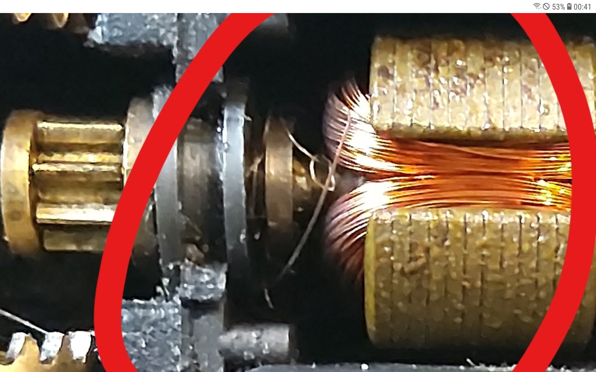

Falsch gewickelt
Frohes Neues zammenander
Haargenau...nee, Drahtgenau so für mich erkennbar
...gute Bilder kannste
Mach mal bitte ein neues Bild wenn du dieses untere steife Knotenähnliche Haar(?) weggefummelt hast
...auch hinten vor dem Kunststofflager auf der Welle hängt was davon
Der Lackdraht muß nicht oben am Kolektor abgerissen sein...kann auch irgendwo auf der Wicklung gebrochen sein...der Wahnsinn dreht sich ja wie bekloppt...du kannst den Ohmwert bzw. den Stromkreis der drei Wicklungen prüfen.

Joa...Ferndiagnosenzustimmung

Re: Auto wird plötlich langsamer oder fährt gar nicht Spule wird richtig heiß
Hier noch ein Bild mit gereingter Spule und dem Ritzelkäfig
Prosit
...seh da immer noch was
Messe doch mal die Spulen durch um das auszuschließen
Der Abstand Ritzelkäfig-Wellenlager sieht eng aus...das kann Seal besser beurteilen.
...aber wenn's ja zuvor gelaufen is
Auch kann der Ritzelkäfig sich verwinden, also die beiden parallelen Käfigplatten
lassen sich verschieben und so das Antriebsritzel an den Käfigplatten reiben
...sind nicht mehr fest auf dem Pressstift vom Antriebsritzel
Des passiert oft bei der gleichen Käfigbauweise der 132er.
Der Ritzelkäfig hinten sollte so leichtgängig sein, dass er automatisch nach unten hängt und nicht wie auf dem Bild zur Seite steht.
Genau das, was Rufus für die 132er beschrieben hat, manchmal klemmt sich der Käfig fest. Hab das auch schon häufiger bei den 160ern gehabt. Erst fahren sie super, mit einem Mal werden sie langsam. Meistens sitzt dann der Käfig fest.
Langfristig hilft da nur, einen anderen Käfig einzubauen, sprich ein anderes Fahrzeug auszuschlachten.
Der Ausbau des Motors, Tausch des Köfigs und dann wieder Einbau ist allerdings etwas filigran......allerdings hat auch der Hindi-Jens das geschafft. Geht also......
Das der hinten zur Seite steht liegt daran das ich ihn mit einem Schraubenzieher fixiert habe um ihn besser auf dem Bild zu haben . Ist also nicht der wirkliche Zustand.
So wie ich das sehe liegt es am äusseren Ritzel zur Antriebswelle der Hinterachse hin . Wenn ich die Räder bei anliegenden Ritzelkäfig drehe lassen die sich z.T. schwergängig mit Widerstand drehen, bei anderen Autos dreht sich das ohne Widerstand.Genau das, was Rufus für die 132er beschrieben hat, manchmal klemmt sich der Käfig fest. Hab das auch schon häufiger bei den 160ern gehabt. Erst fahren sie super, mit einem Mal werden sie langsam. Meistens sitzt dann der Käfig fest.
Das sehe ich auch so. Einen kompletten Rotor mit Ritzelkäfig hätte ich da. Kriege ich den Ritzenkäfig auch so ab bzw. dran ?Langfristig hilft da nur, einen anderen Käfig einzubauen, sprich ein anderes Fahrzeug auszuschlachten.
Genau das befürchte ich, da ich ja den zuerst den Widerstand ? oder Diode ? Ablöten muss, und dann die Kohlen herausnehmen , die mir so wie ich das sehe sonst um die Ohren fliegen wenn ich den Rotor sammt Welle ausbauen würde. Dann erst kann ich Käfig tauschen bzw. den Rotor einbauen.Der Ausbau des Motors, Tausch des Köfigs und dann wieder Einbau ist allerdings etwas filigran......allerdings hat auch der Hindi-Jens das geschafft. Geht also......![]()
Und dann alles wieder zusammen bauen . Wird schwierig .
Hmm da kommt es fast einfacher sich in der Bucht nen " neuen" Ford Capri zu holen.
