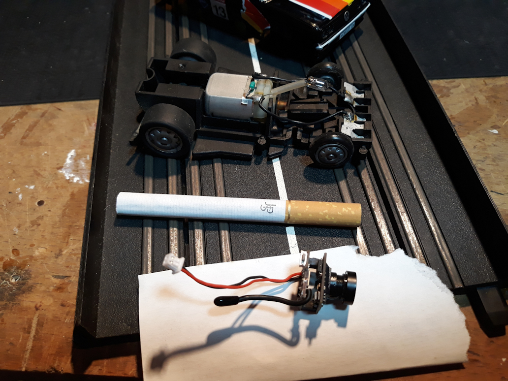

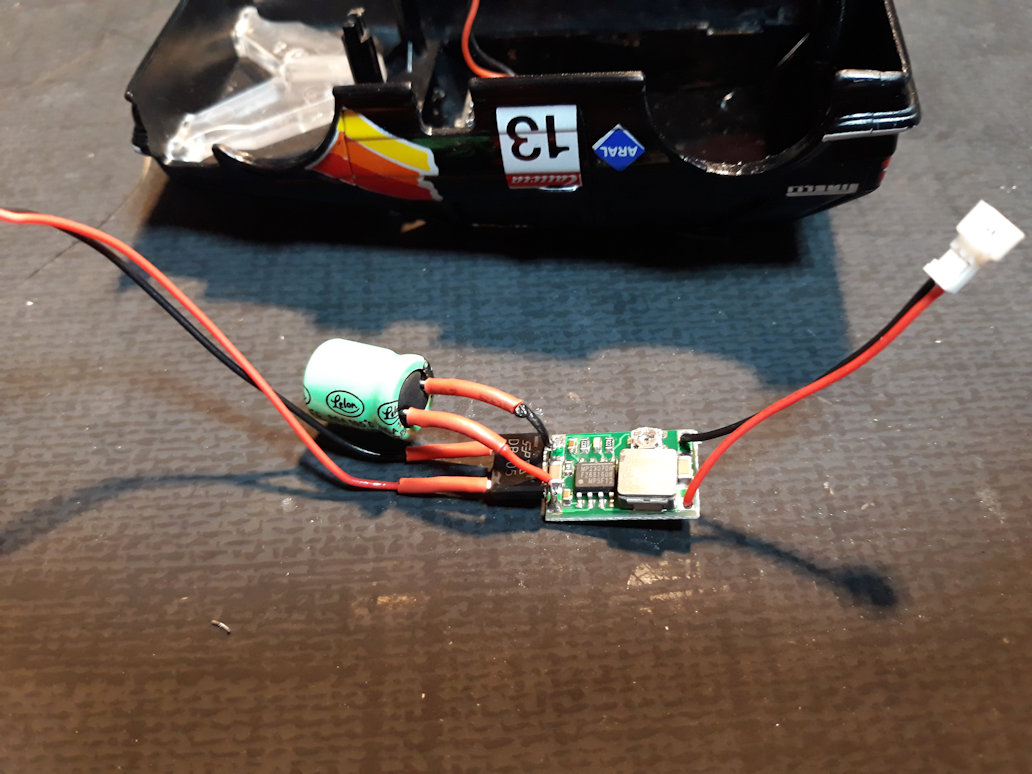

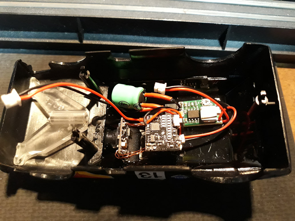

so`n kamerawagen hat mich schon länger mal interessiert.
also hab ich ne 140`er GTI karo aus der vitrine genommen weil die hat "viel" platz und wie wir wissen eignet sie sich aufgrund der bauform schlecht zum fahren. (tat mir ja auch in der seele weh einen 1989 praktisch neuwertigen - da wohl nie gefahrenen - golf dafür zu missbrauchen, aber die fenster waren schon gelb und gesprungen ist das fenster schon beim ausbau...).
Meine anforderungen:
- ich brauch keine videoaufzeichnung oder das bild aufm handy.
- mein TV hängt über der bahn (wenn ich denn mal anfange sie dahinzubauen wo sie hinsoll) und insofern eine funkkamera.
- ich wollte keine goPro /Aufsatzkamera - es sollte soweit eben möglich zusammen mit fahrzeug original aussehen.
Mein einkauf beim freundlichen chinesen:
(gibs hier beim amazonas store) https://www.amazon.de/gp/product/B07KXP ... UTF8&psc=1
funktioniert hätte das ganze so fertig aus der packung mit einem 1S lipo den es ja bekanntlich auch in minimalster grösse gibt. da ich aber wohl in den nächsten 1-2 jahren nicht zum fahren komme und so ein akku bestenfalls zum tod, schlechtestenfalls auslaufen oder sogar brennen neigt, also gleich gedanken über eine spannungsversorgung gemacht.
der stepdown für die versorgung kommt auch vom freundlichen chinesen und hat glaub ich 5€ im 10er pack gekostet (mini360 kann ich nur empfehlen, gibs doppelt so teuer auch beim amazonas shop)
der empfänger ist .... weiss ich nicht mehr.... hab ich schon ewig. :halo: dieser dürfte bei weitem das teuerste von allem sein, aber wenn man ihn halt hat :mrgreen: (hab eins meiner RC cars mit cam damals mal ausgestattet)
kurz zum zusammenbau:

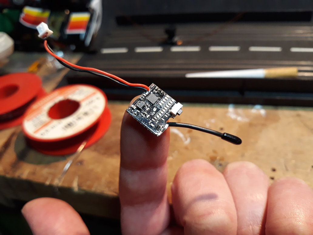

- die kamera hat 2 platinen, eine für die linse und eine für den sender.
- die passt so nicht ins auto, weil die sendeplatine weiter hochsteht und ist über 6 stifte aneinander gelötet.
also die stiftleisten mit nem dremel durchtrennen (oder auslöten), ich hab sie hier mit CU lackdraht wieder zusammengebracht.
- achso, und die kamera vorher testen, sonst steht das bild nacher aufm kopf :tongue-wink:
- der stepdown braucht noch nen gleichrichter (müsste auch auf die einkaufsliste) weil der leider keinen integrierten hat. der ist übrigens bis 23V (ich fahre bei der 140 20v +/-1)
- den Elko hab ich nur rangeflanscht weil der mich grad so anlachte, schaden kann er nicht, bringen tut er aber auch nicht viel (ohne last ~1 sek, ist ein 470uf, 35v).
noch was vergessen? :confused:
die stecker hatte ich hier auch rumfliegen, die sind so auch nicht dabei, habs gern modular und bei der gelegenheit direkt noch nen ausgang für die zukünftige LED beleuchtung :floet:
zum festkleben des kamera moduls hab ich 2K kunststoffkleber genommen weil die platine echt warm werden kann.
die sendeplatine und den stepdown hab ich mit heisskleber rangemanscht (gewicht spielt bei sowas ja keine rolex).
achso video ist wirklich ok. also kein FullHD oder 4k aber aufm tv alles flüssig (die cam hat sogar nen bildstabilisator), massig reichweite, wenn überhaupt mal millieskunde störung (hab keinen weiteren filter vorher), farben sind auch gut soweit, weiss etwas grell aber ansonsten bin ich damit voll zufrieden.
video kommt bei gelegenheit :P
hier noch ein paar fotos.

Kleinere unterbrechungen sind kein problem, aber ich habs nur kurz auf ner kleinen oval testrecke probiert.
In 2 wochen hab ich urlaub da steck ich mal ne grössere strecke zusammen und versuch mal zu filmen (das letzte video zu pc aufnahme gedöns hab ich vor 2 jahren vertickt, also nich meckern dann :mrgreen: )

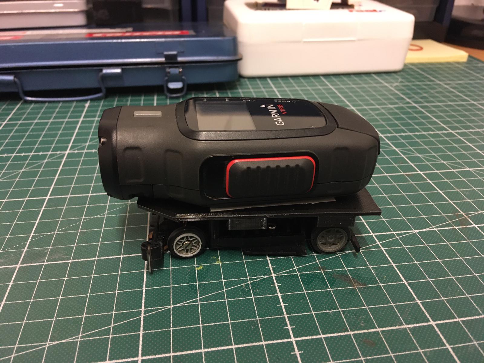

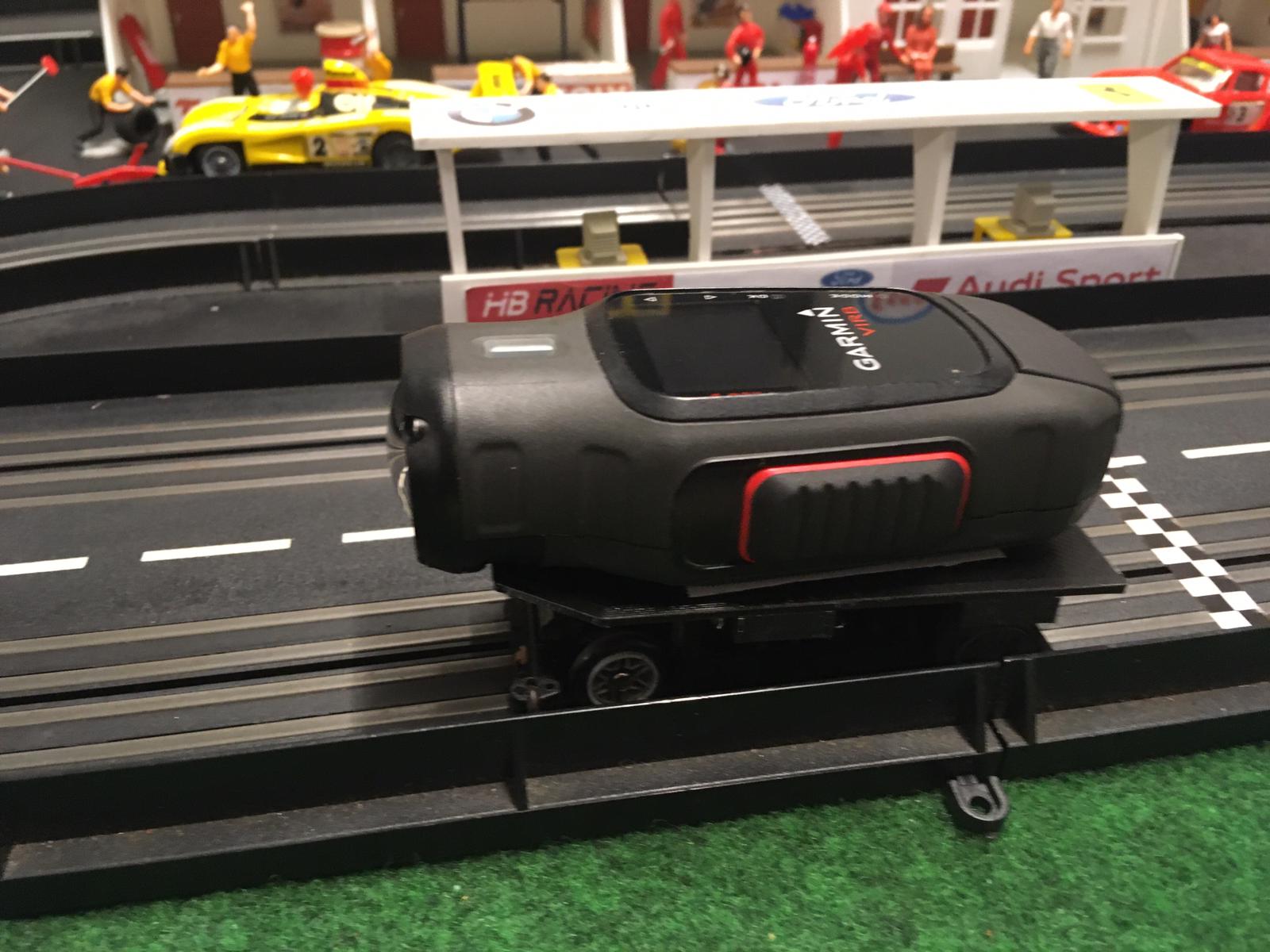

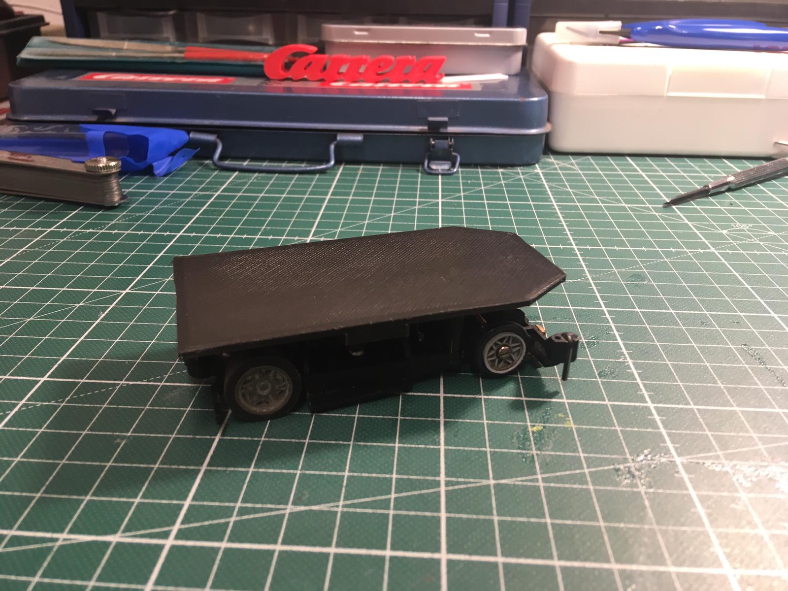

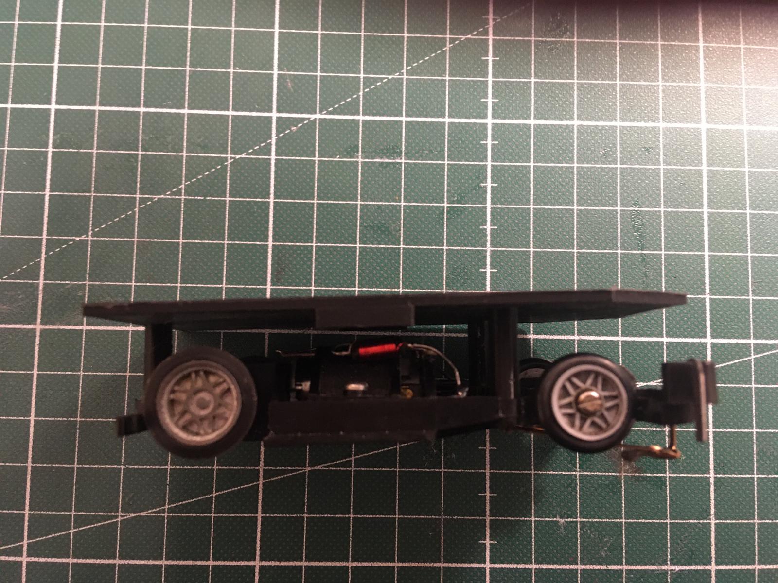

ich habe mir eine Kamera-Plattform auf dem 3D Drucker erstellt um Kameras auf der Bahn zu testen.
Versuch 1:
Ich habe mir im Internet für 9,00 Euro eine China Kamera bestellt und auf die Plattform montiert.
Das Ergebnis war katastrophal.
Das Fahrzeug war viel zu schnell, die Kamera wurde einfach nicht scharf.
Video 1
https://youtu.be/H6qZIbtdf50
Versuch 2:
Garmin VIRB Action Cam
Das Ergebnis war sehr gut, nur das Gefährt wird sehr kopflastig und kippt schnell um. Auch ist die Kamera sehr schwer und der Wagen bleibt schnell stehen.
Video 2:
Eine Runde mit normaler Geschwindigkeit
https://youtu.be/pFzPYZB5b6Y
Video 3:
Eine Runde mit der Garmin Zeitlupenfunktion mit Durchfahrt Boxengasse.
Leider nur in SD da YouTube das Format anscheinend nicht richtig verarbeiten kann. Das Original ist deutlich besser.
https://youtu.be/z5jROJJDVWs
Optimal wäre eine Kamera mit der Qualität der Garmin Kamera und der Größe des China Schrotts. :tongue-wink:

sooo...
ich habe meinen strohwittwerabend genutzt um mal das versprochene video zu drehen.
https://youtu.be/V4ntOHNYGGc
zum thema allgemein:
die kamera hat so 1-2 schwächen.
da wäre zum einen die bereits angesprochene weiss schwäche, also das ist echt grell.
und zum anderen hat die nicht unerhebliche stromaufnahme auch hitzetechnische auswirkungen!
SIE BRAUCHT LUFT! (steht auch in den amazonas bewertungen)
ist halt ne cam für eine drohne und da drehen nunmal propeller...
im stand macht sie nach 2-3 minuten das licht aus, da hilft nur fahren fahren fahren.
meine idee mit einer stromversorgung via bahnstrom hat sich leider auch vorerst verabschiedet.
trotz 470uf vor eingang des stepdown und 1F vor cam (dort liegen konstant 4.7v an) reicht es nicht um sie bei einem spurwechsel am laufen zu halten.
für übergänge zwischen z.b. guten und schlechten schienen oder kurz vom gas reicht es aus.
mit nem kleinen 1S lipo ist die sache aber geritzt, also den ganzen schnickschnack wegdenken und einfach die cam ins auto, 1s lipo dahinter und abfahrt (die kleinen drohnendinger die nichtmal so gross sind wie ein feuerzeug reichen für einige minuten).
funktioniert ansonsten wirklich gut, bild ist wiegesagt kein full hd oder sowas aber wie man sieht recht stabil und bis auf den weissabgleich absolut für fun zwecke ausreichend in meinen augen.
achso... und das der GTI scheisse klingt weiss ich, der stand ja auch ungenutzt 30 jahre im regal und hat eben nur paar neue räder und billig schleifer bekommen :mrgreen:

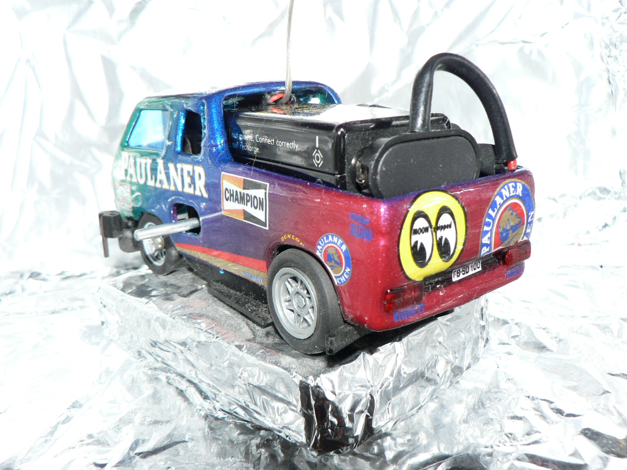

Optimal :thumbsup: Wenn den Kram in einen Bus ( Hindernisbus oder Wiking Variante )eigebaut wäre, hättest Du den Platz für eine 9V Block Batterie und die Stromversogung ist garantiert.
Der Umbau ist von 2005, da muss es doch inzwischen sehr viel kleinere Lösungen geben :confused:

Nen 9v block braucht es garnicht.
In nem bulli kannst du einfach nen grösseren lipo nehmen, oder mehrere kleine parallel schalten um längere zeit übertragen zu können.
Dann brauchst du auch keine weiteren teile um den strom anzupassen.
