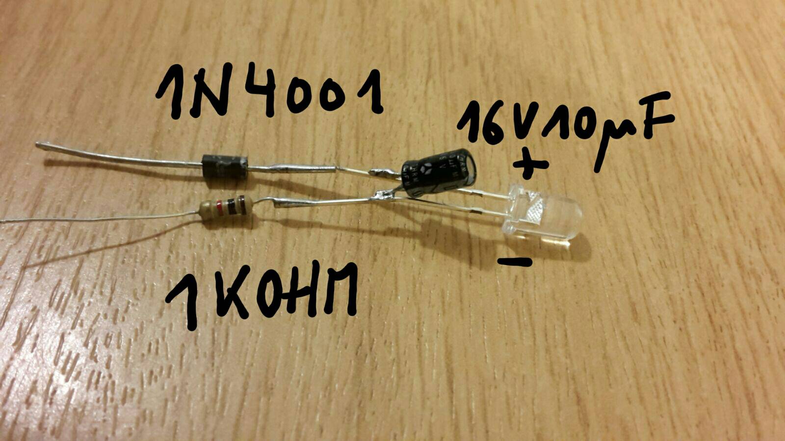

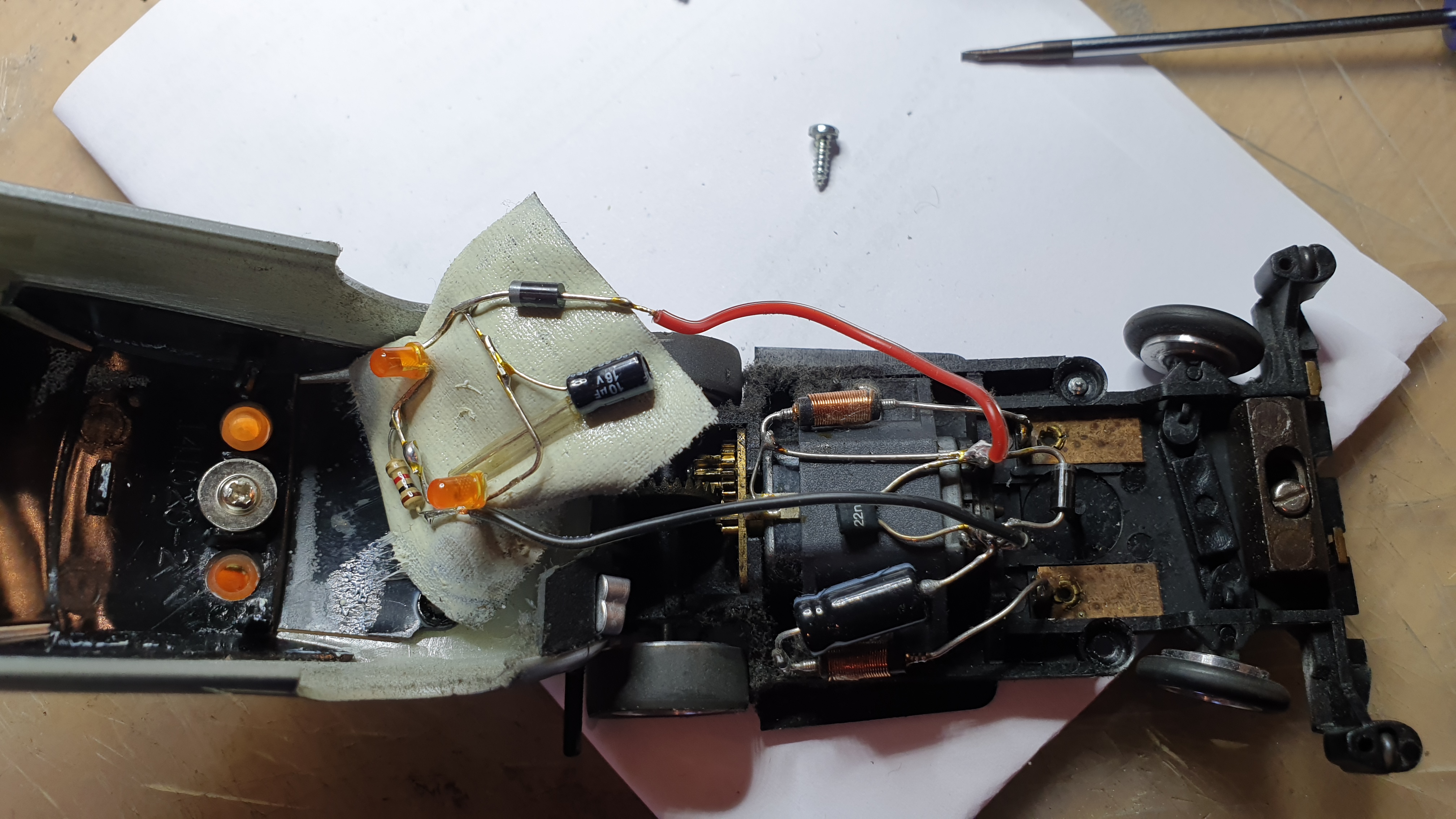

Beiträge: 1235
Re: Blinklicht in Hindi
Wenn du nur Blinken im Dach möchtest reicht beim Hindi viel weniger.
Natürlich mit Blink-Led
Hier mit zwei Blink-Led eingebaut.
Beim Hindi brauchste keinen Gleichrichter.
Tut was es soll. Blinken.
