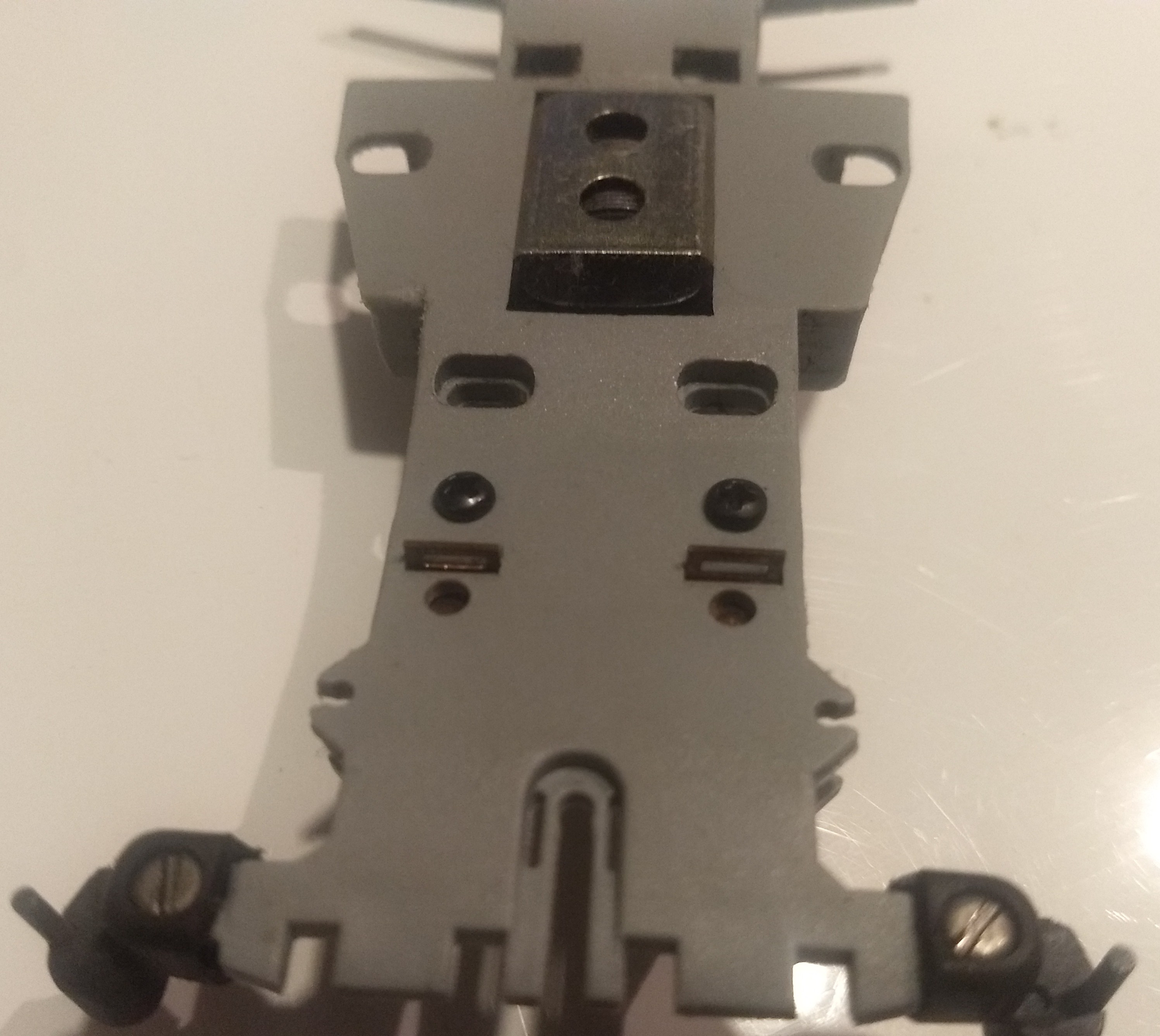

Bis du das graue F1-kompatibel hast, musst du ziemlich viel rumdremeln. Das alte ist schon noch gut, Stahlstift von unten für die Lenkkrone (Nagel und kürzen) und den hinteren Abstandhalter abtrennen und durch einen aus nem Schlachtchassis ersetzen, bzw wie Rufus schrieb, komplettes Heckteil drankleben. Geklebte Endspitzen werden im Fahrbetrieb nie halten.
Für die Lötfahnen verwende ich originale Schrauben, die schwarzen V3 Chassisschrauben passen perfekt.

mit verstärken gehts schon...sieht awa nix aus...auf jeden Fall schon haltbar auf'm Treffen gesehen.sonntagsfahrer hat geschrieben: ↑So 13. Dez 2020, 21:43 Geklebte Endspitzen werden im Fahrbetrieb nie halten.
sonntagsfahrer hat geschrieben: ↑So 13. Dez 2020, 21:43 Für die Lötfahnen verwende ich originale Schrauben, die schwarzen V3 Chassisschrauben passen perfekt.

Ja von unten rein. Nach oben lass ich sie überstehen, wenn man's schön mag könnte man sie auch kürzen. Mir sind bisher keine Probleme aufgefallen, fahre aber auch keine tausend Runden im Jahr

Hab statt einem Nagel, einen originalen Mittel Führungsstift genommen und mit dem Drehmel getrennt und etwas nach geschliffen. Da läuft die Krone wieder top und so bleibt für den Sek-Kleber noch ne gute Auflagefläche und er passt nahezu perfekt von der länge.

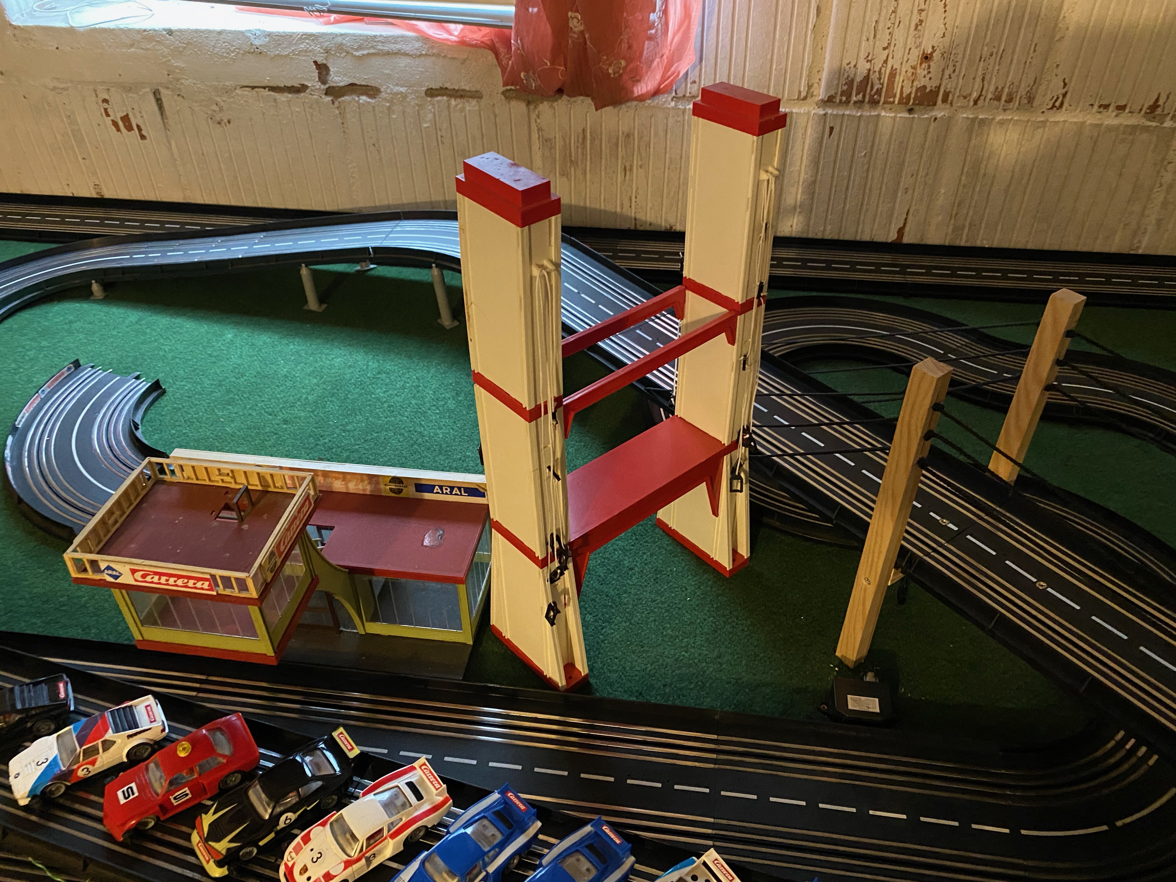

Re: Aufbau Update von der "Leinetal-Schleife"
Gesundes und frohes neues Jahr euch allen.
Hier ein Paar weitere Fortschrittsbilder der letzten Tage.

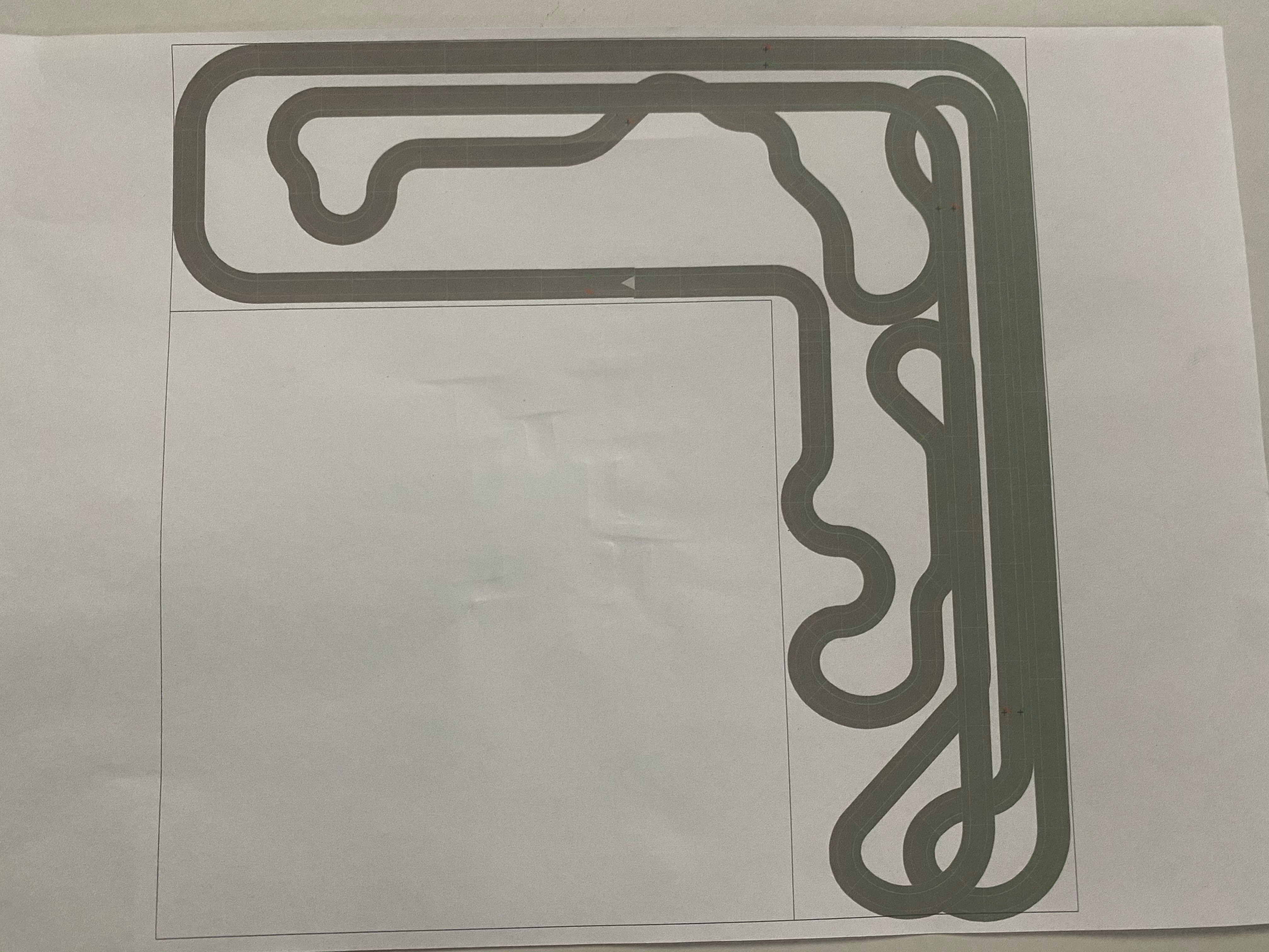

Nach dem mit Helmut´s unermüdlicher Geduld und Hilfe (nochmals vielen vielen Dank dafür) nun auch die STZ und mein PC mit einander reden wollen und in der ersten Ausbaustufe alles läuft, hab ich noch mal was an der Streckenführung geändert.
War mit dem sauber laufenden F1 dann doch irgendwie alles zu schnell erledigt auf der Strecke.
Sind jetzt 36m Strecke. Jetzt müssen die Regler noch gemacht werden, die schnüre der Brücken neu, Beleuchtung und die Box ihren Deckel bekommen und an der Deko ist noch etwas Luft nach oben.
Dann hab ich es erstmal soweit, bis dann Bahnstrom, Hindi-Steuerung und Ampel folgen.
Ab morgen wieder Kurzarbeit, da wird Zeit frei werden.
