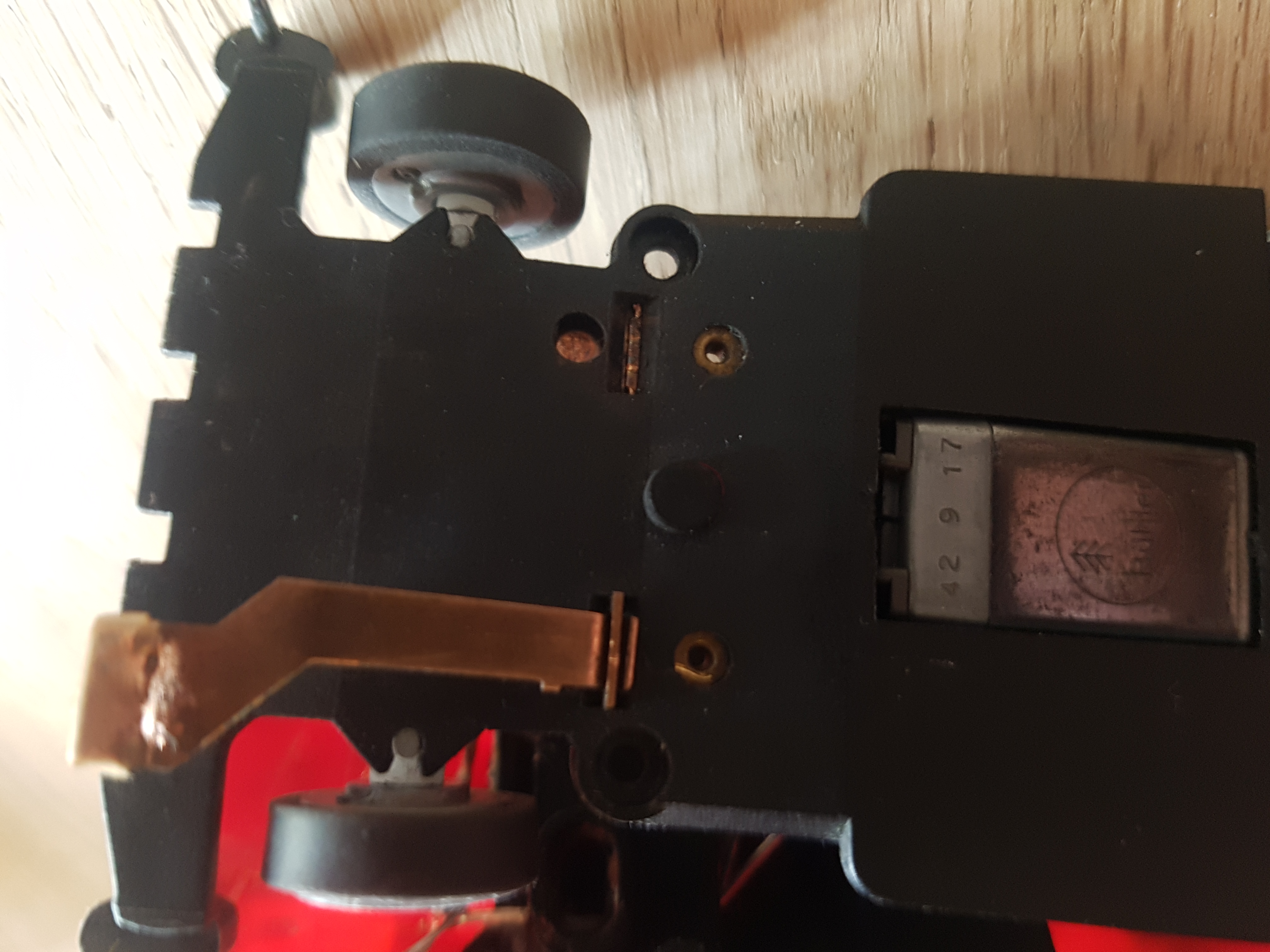

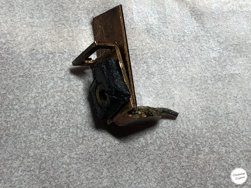

Hat jemand eine Ahnung wie ich das wieder hin bekomme? Oder kann ich das Chassis weg werfen?
Beiträge: 5624
Re: Jemand sowas schon mal gehabt? Lösung vielleicht?
Das Teil von oben rausnehmen und durch eins aus einem Schlachtchassis ersetzen.
Falls nicht vorhanden, würde ich: das Teil rausnehmen, ein Stück Kupferdraht passend biegen und anlöten. 1,5mm² könnte aus dem Bauch raus passen.
Noch besser: das Chassis für einen Akku-Hindi verwenden ;)

Danke. Super!

Schreibe mir mal eine PN,gegen Versandkosten Übernahme sende ich dir so ein Teil :bye: .

Gibt es beim Lolli im Shop Heisse-Reifen.com oder ihn direkt an Funken!!!
Was ich in den Jahren des servonieren gelernt habe ..
Niemals nie etwas wegschmeißen
:dancing:
Und Stöfan hat selbstverständlich die beste Idee...
Baue einen Akku Hindi daraus .. :anbeten:
