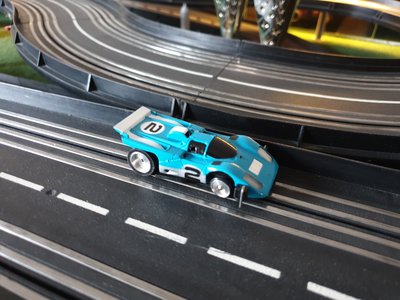

Da hab ich doch heute aus Versehen den falschen Maßstab umgebaut....
Dabei hab ich noch nicht mal ne 160er Bahn zum Testen aufgebaut. :scared:
Aber lag halt noch rum die Karosse. :tongue-wink: Muss ja auch mal verbaut werden.

Hochgradig schnucklig...
Re: Umbauten Servo 160 in 2020
Ist das nicht eine Karosse von Faller ans?
Finde den sehr schick mit den allus

Faller / Aurora (keine Ahnung, was oder ob das ein Unterschied ist), jedenfalls ein AFX Ferrari 512 M.
Hab den mal vor Jahren irgendwo günstig mitgenommen. Keine Ahnung wo und wann. Aber zu Schade, um die Karosse nur rumliegen zu lassen.... :tongue-wink:

Schönes Ding. Was ist da für ein Chassis drunter? Hast du was an der Chassishalterung ändern müssen? Ich hatte so einen auch mal in der Hand, vor ewigen Zeiten. Meine mich dran zu erinnern, dass das vorne schon eher etwas beengt war? Seitdem liegt er, weiß zwar ungefähr wo, komm aber auch gar nicht ran im Moment... Aber dann pack ich den vllt doch mal auf Wiedervorlage.
Matthias
Beiträge: 1235
Als Chassis habe ich ein normales "männliches" Grundpackungschassis genommen. Allerdings die Zapfen kleiner / schmaler gefeilt.
Besser wäre ein "weibliches" Chassis gewesen, weil die Karosse recht schmal ist. So eins:
Hatte ich aber gerade keins über.
Bei der Karosse habe ich einerseits neue Halterungen gebastelt:
Und außerdem in der Mitte geweitet und vorne nach innen gebogen und somit schmaler gemacht:
Aber sonst war nicht sehr viel zu tun. :tongue:

Danke für die zusätzlichen Bilder! Meiner hatte ab Werk Beleuchtung, wahrscheinlich war das deswegen irgendwie anders vorne.. Muss ich mir nochmal anschauen bei Gelegenheit.
Matthias
Beiträge: 1235
Sah bei mir vorne auch anders aus. Vorne war ein Lichteinsatz drin. So einer:
Der musste natürlich zum größten Teil verschwinden.
