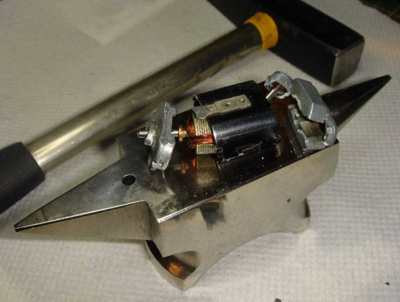

Der Hindiadapter kann aber auch stinkend sterben...schon zwei übereinander probiert?
Meine detailierte Bauverleitung dazu :tongue-wink:

Hi Rufus,
:danke: Ich werde den dann erstmal eine längere Zeit am Prüfstand laufen lassen, wenns nicht die Elektronikteile sind (ich glaub, davon verstehst Du mehr als ich;-) dann werde ich das ja sehen. Der Rest wie Achsen und Getriebe sind O.K und laufen richtig Der Adapter kanns auch nicht sein, denn das andere Hindernisauto läuft einwandfrei. Ich probier dann mal weiter rum (dafür hat man ja die alten Autos).
