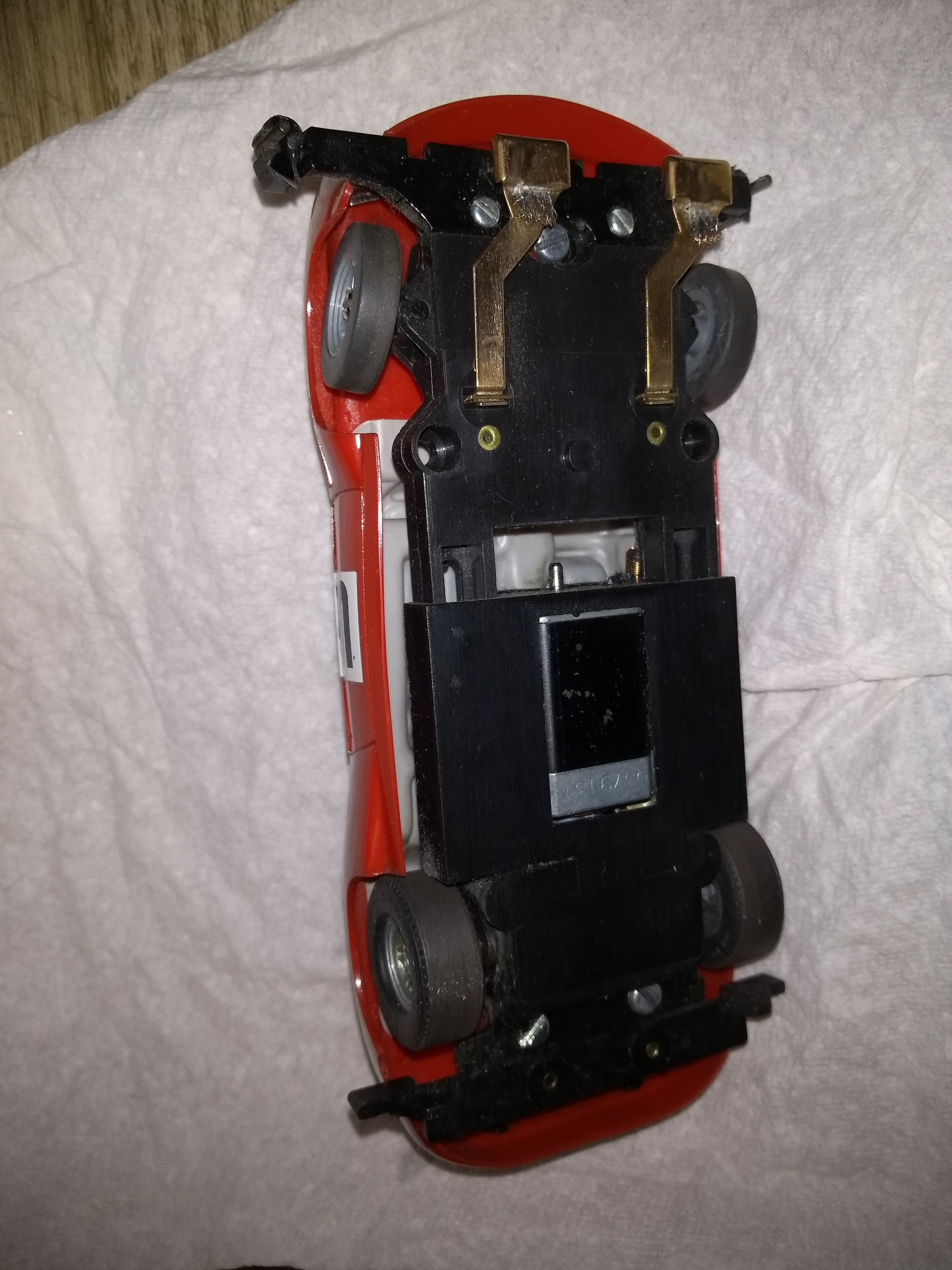

Hallo Zusammen, nach 2 Monaten Schnäppchen-Jagd, Schienenreinigung und Fahrzeug-Generalüberholung habe ich dieses WE zum ersten mal (nach ca. 40 Jahren) meine Bahn aufgebaut. Mann war das Fett! Wie nicht anders zu erwarten habe ich paar Probleme. Richtig gut läuft nur ein Lancia Stratos. Ein zweiter für mich völlig identischer kommt irgendwie in bestimmten Innenkurven aus der Spur. Das selbe passiert beim Porsche (mit etwas anderem Chassis) und auch beim Hindi. Schienen definitiv absolut okay, Strom da, Führungshörner...checke irgendwie nicht warum. Passiert mit und ohne montierte Karrossen und auch beim langsam fahren...??? Gibt's dafür Tipps?
Falls mir das hier gelingt hänge ich noch Bilder dran. Danke, Grüssle, Stephan :danke: [/

Porsche, läuft gut aber wie oben Innenkurven-Problem

Hindi Car, läuft aber schafft eine Innenkurve nicht

Die Spur Deiner Autos baut zu breit. Reifen sollten nicht aus der Karosse heraus stehen, da die Karosse die Reifen an der Innenkurvenführung vorbeiführt.
Wenn das nicht der Fall ist, fahren die Hinterreifen auf die Innenkurvenführung drauf und Auto fliegt raus.
Schieb das Auto mal um die Kurve rum, statt zu fahren, dann wird das recht deutlich.
Dreh die Reifen testweise um, auch wenns nicht so schön aussieht, weil dann die unbeschriftete Innenseite nach aussen schaut. Normalerweise gehts dann. Ortmann hat extra Reifen, die den Innensteg weiter nach aussen gesetzt haben, und dann nicht so weit aus der Karosse rausschauen.
Generell braucht die S132 eher schmale Hinterreifen, die entwickeln dann viel mehr Grip. Reifen am Besten auf Felge kleben und dann mit scharfem Cutter bei laufendem Motor 1-2mm abstechen.
Ausserdem könnten die Führungshaken zu kurz sein. Die gabs als Fehlcharge ca 1,5mm kürzer als die korrekten. Mit den kurzen haken die Autos leicht aus. Führungshaken ausserdem immer mit Superkleber festkleben. Die wandern sonst nach oben, auch dann haken sie aus der Innenkurvenführung aus. Und kurz darauf sind sie ganz weg...

OK danke, dass probiere ich erstmal...

...und so sieht eine Schleiferbrücke aus.
Damit kommen die 132er besser durch Innenkurven, weil die Schleifer immer plan zur Fahrbahn stehen.

Hallo, dumme Frage: Wie befestigt ihr die Schleiferbrücke? S. :fluestern:
Beiträge: 5713
Re: Tipps für Anfänger
Schleifer etwas anrauhen (Silikonscheibe auf Dremel geht gut), und dann ein kleines Tröpfchen Sekundenkleber.
