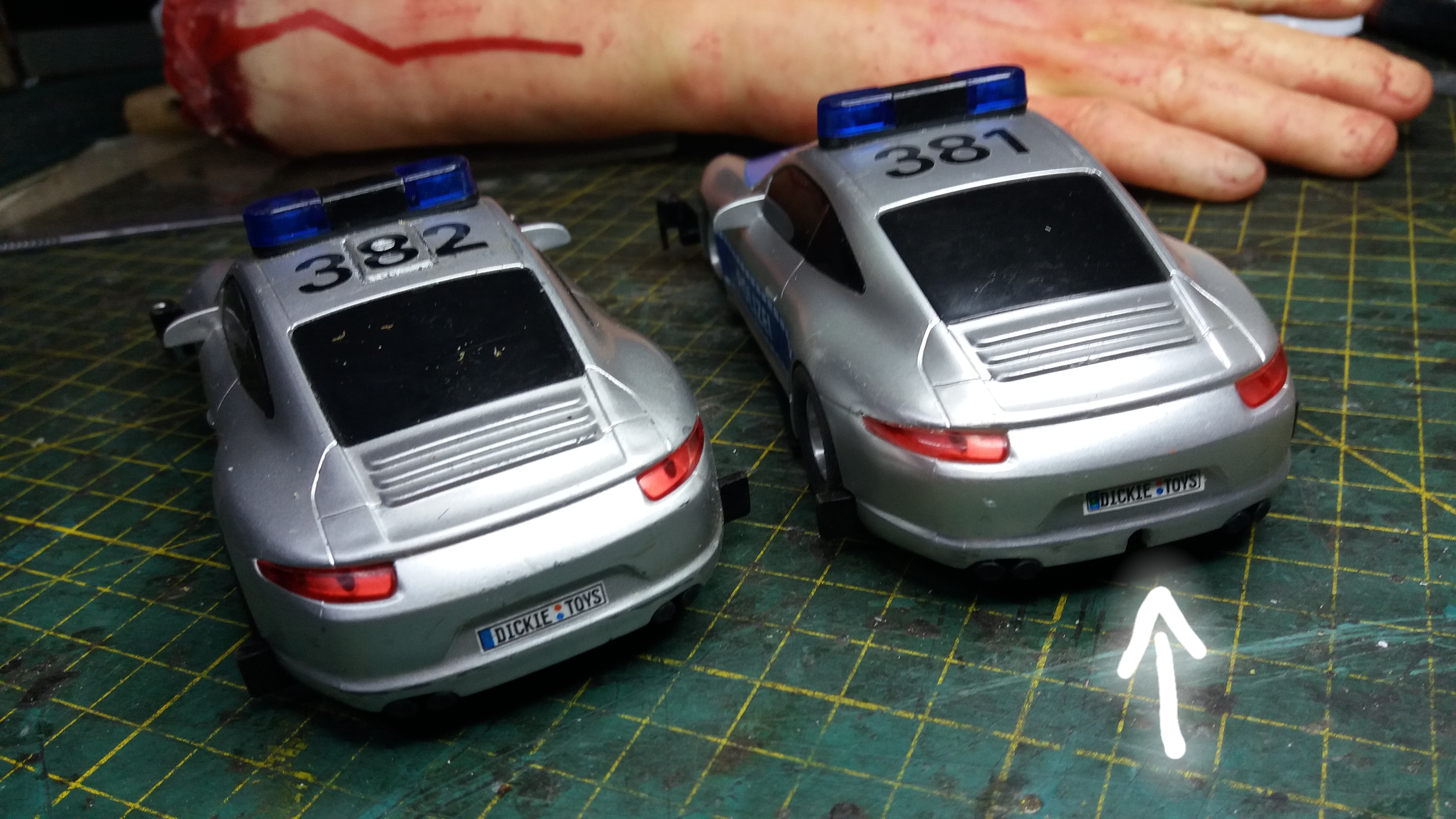

Hast du auch ein Foto von hinten ohne LED an...
Beiträge: 413
Re: Umbauten Servo 132 in 2018
bitte schön :durst:
Beiträge: 384
:danke: Sieht echt gut aus :thumbsup:
Beiträge: 413
das leuchten plastik vorne und hinten ist original , hinten hab ich nur das plastik hinter den leuchten ausgefeilt und dahinter mit heisskleber gefüllt und led reingedrückt.

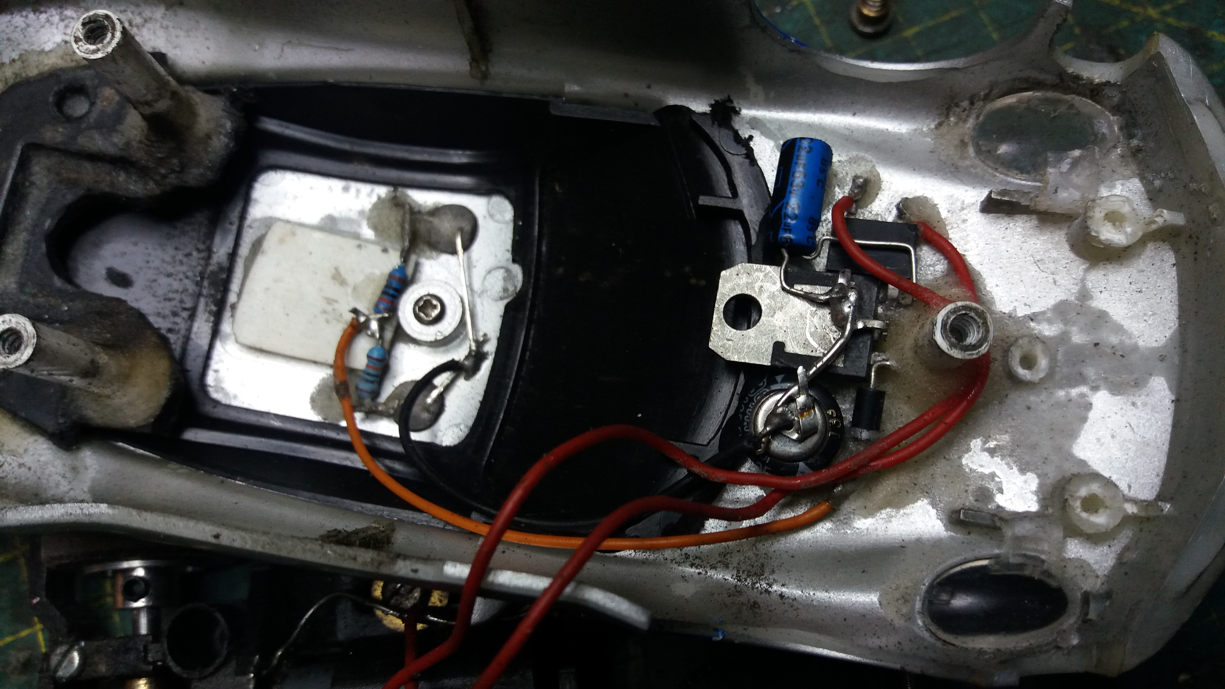

Ohne Platine...die Schaltung einfach eingeklebt...Gehäuse vom 7806 ist Masse...anlöten geht :tongue-squint:
...unterschiedliche Widerstände für die Flacher...+/- 10 Ohm ausreichend für wirres geblinke

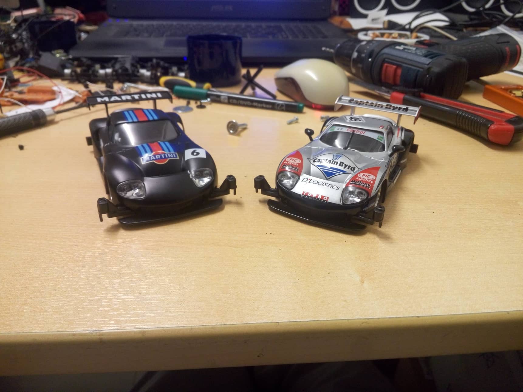

Fly Marcos

Black Beauty :thumbsup:
Beiträge: 413
aja,pärchen sind ja in :D
