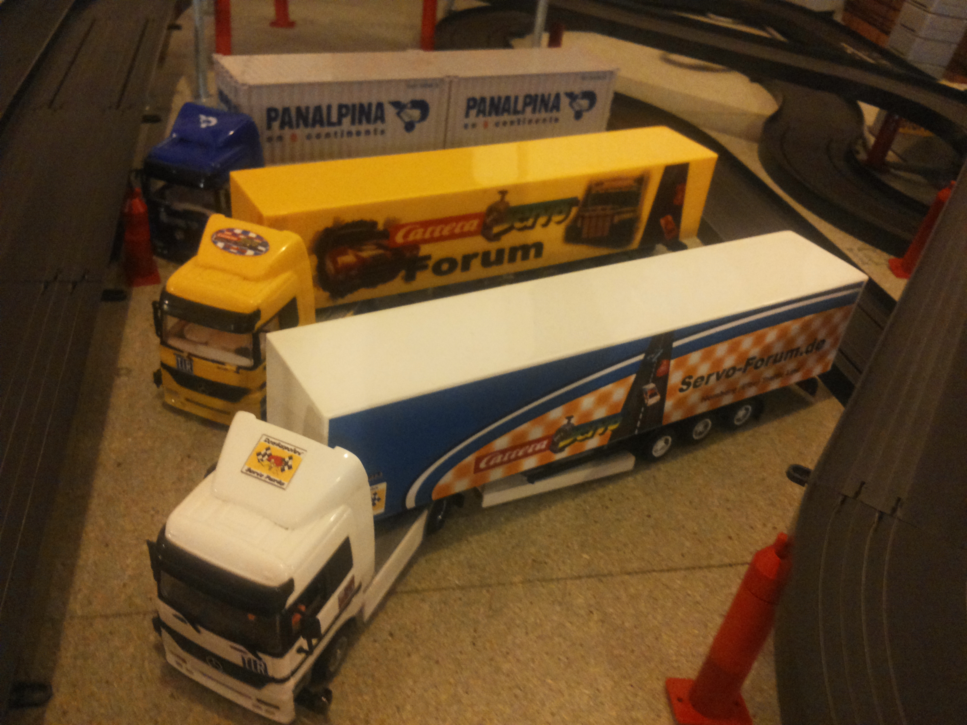

Hat hier jemand (im Servo-Forum :tongue: ) nach Aufliegern gefragt? :kinnkratz:
PS: Alles Dickie, und der vorne gehört dontupolev.

Genau !
Moin Alexander,
...die laufen mit Anhänger-Magnetkupplung, GTL und mit in der Höhe geteiltem Container.
https://youtu.be/caqygYnQYkY ...alter Film mit Lubomir...dunkel....war saugudd :love:
...im Rufus-Mode gebaut...kommem die sogar innen durch die Steilkurve :scared:
(Min.0;30)
....laaaaft :shake: :sweat: :thumbsup:
Bilder gibt's davon auch auf meiner Seite...nimm dir die Zeit :up:

Wie Geil. :thumbsup: Die rennen ja richtig gut.
In der Höhe geteilte Container? Wie, was, häää? :( Container Stück absäbeln unten?
Die Servo Aufdrucke auf den Trucks sind auch cool. 8-)
