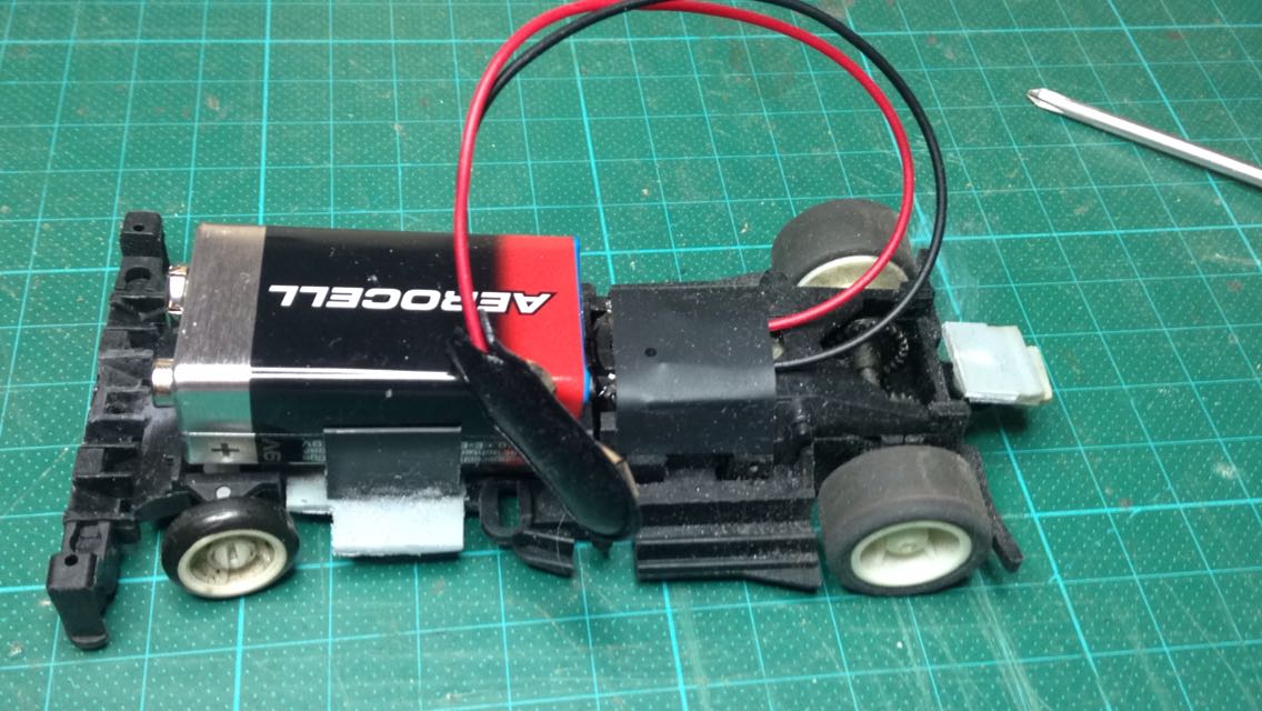

wer dem 140er Chassis mit geschraubten Führungshaken ...die Kunststoffhaken verpasst (letzte Version V1)
...kann die 140er Chassis auch auf der 132er Bahn laufen lassen.
...also ein Chassis (Hindi) ...das auf beiden Bahnen rennt :tongue-squint:
Ach die V2 V3er können dafür herhalten...sollte aber versteift werden...ich nehme V1er mit großem Motorhalter.
Schleifer braucht's keine ...Akku...9Volt Block.
Mit den billigen Discounter 9V für ca -,79 cent Stk. laufen die etwa 1std. problemlos im Kreis...auf beiden Maßstäben.
...sieht halt noch :poo: aus.

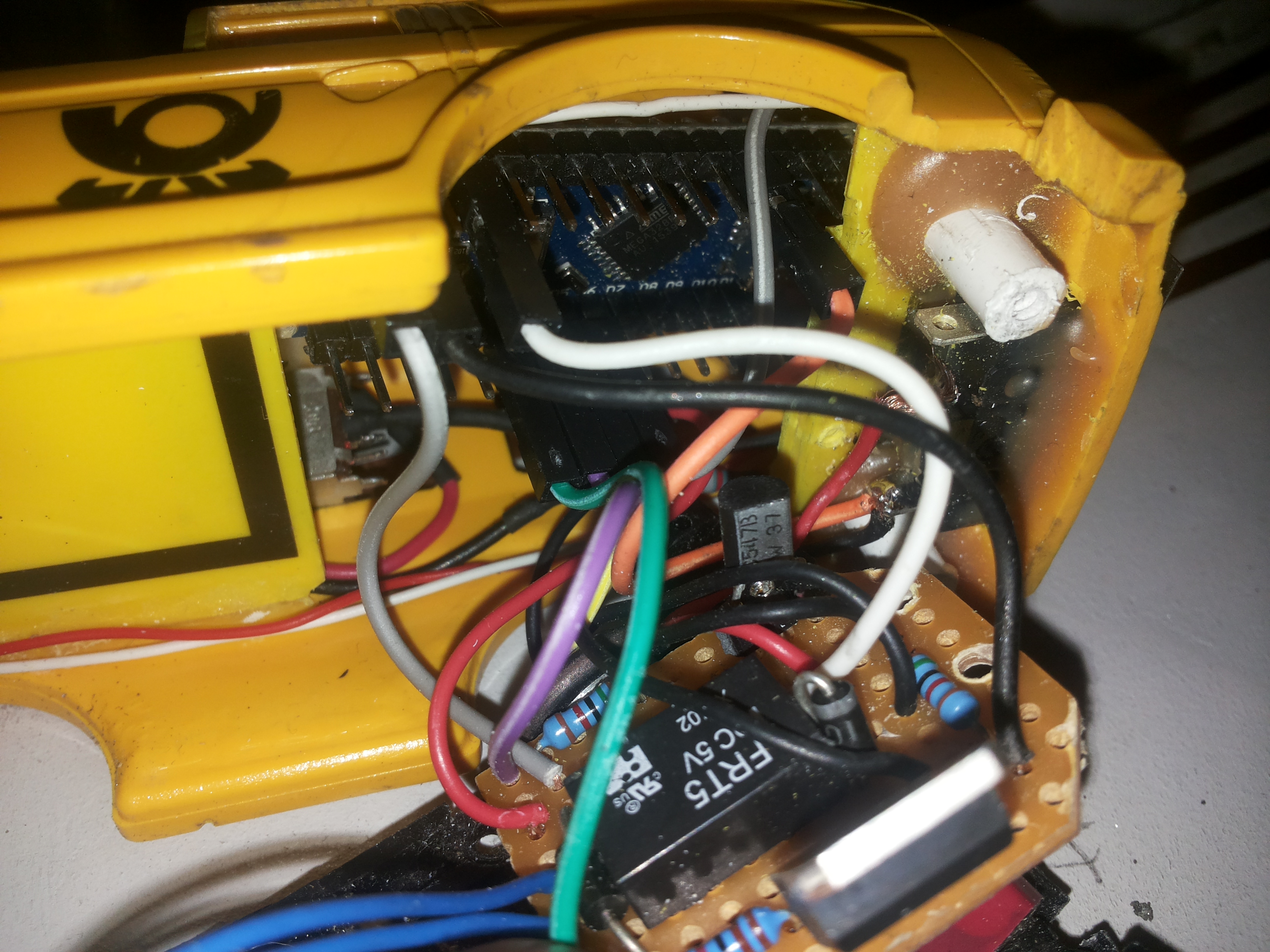

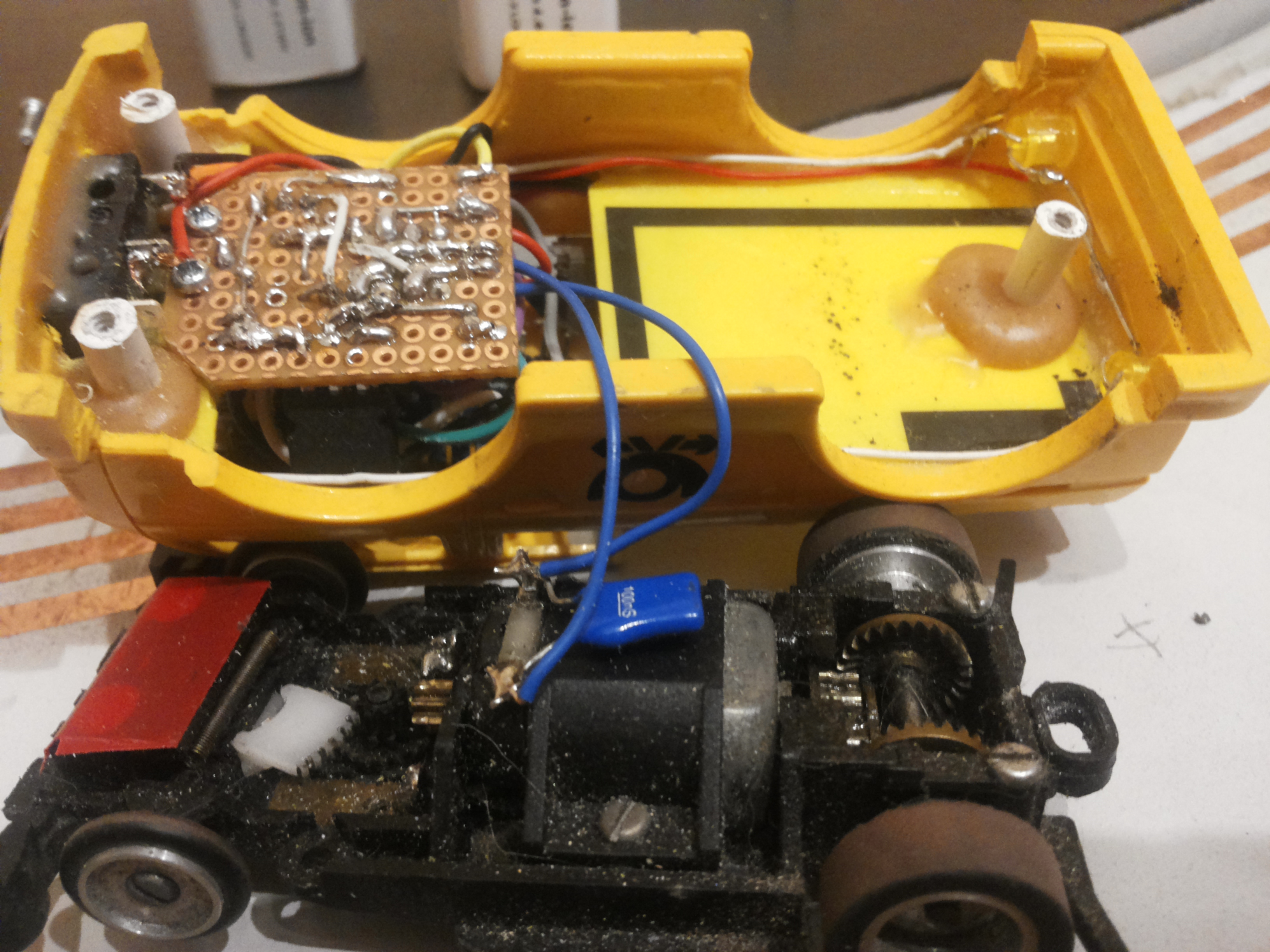

Hindernisfahrzeug mit 9V-Block und Motorsteuerung über einen Arduino Nano. Der wechselt nach dem Zufallsprinzip alle 5-10 Sekunden die Spur, kündigt aber den Spurwechsel vorher per Blinker an.
Bei Kollision mit einem vorausfahrenden Fahrzeug bleibt er stehen, macht die Warnblinkanlage an, wartet kurz und wechselt dann auf die andere Spur.
Video dazu: https://www.youtube.com/watch?v=KiDhOZDL4KU
Ja, der Arduino Nano sitzt kopfüber im Führerhaus und guckt vorne raus - dafür kriegt er seine Software-Updates quasi durch die Windschutzscheibe :grin:

Normales, gut laufendes V1-Chassis und die Motorsteuerplatine, links der Mikroschalter für die Kollisionserkennung.
...und so sieht das von innen aus :scared:
