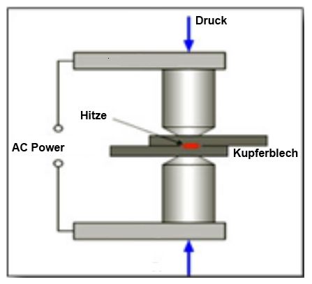

Hi,
sind mit Punktschweißen (auch Widerstandsschweißen...Schweißverfahren für elektrisch leitfähige Werkstoffe )
...reingedöhnst :tag:
...je nachdem wie dick das Material...oder die Stromstärke eingetellt is (Frühschicht :sleeping: ) kleben die Teile unterschiedlich fest zusammen. :heul:
Helmut hat's gudd erklärt.
...eins der wichtigsten Bilder sollte awa noch zu sehen sein... vom wichtigen/richtigen einklemmen im Schraubstock beim einlöten der Litze...die heiße Soße soll ja nicht in die herausstehende Litze ziehen :auslach:
Lubomir hat's optimiert :anbeten: einmal zugeschaut, alles gudd :up: :shake: :sweat: :thumbsup:
Man könnte auch erst die Litze in abgeschnittene Adernhülsen stecken... :|
