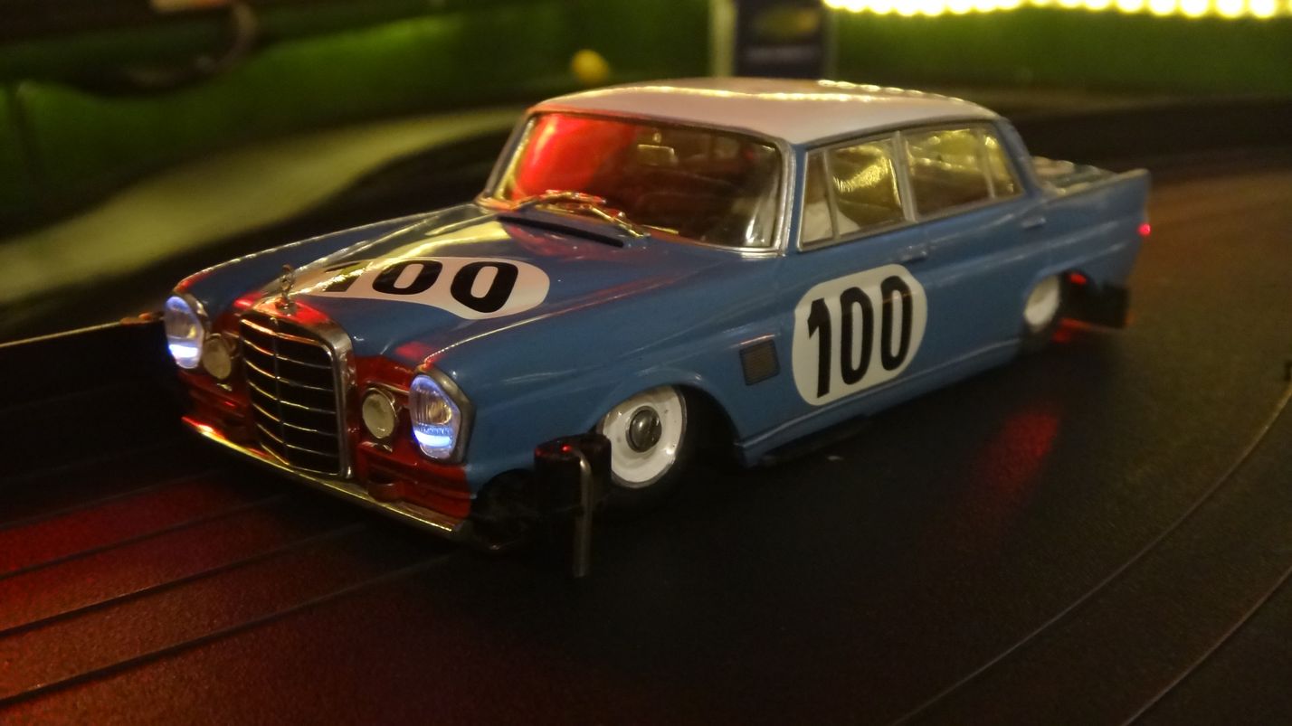

..hier fehlt noch die Seitenführung...
..do isse.. die Führung..sieht bischen anders aus...bringt's awa ..so weit vorne :shake: :sweat: :thumbsup:

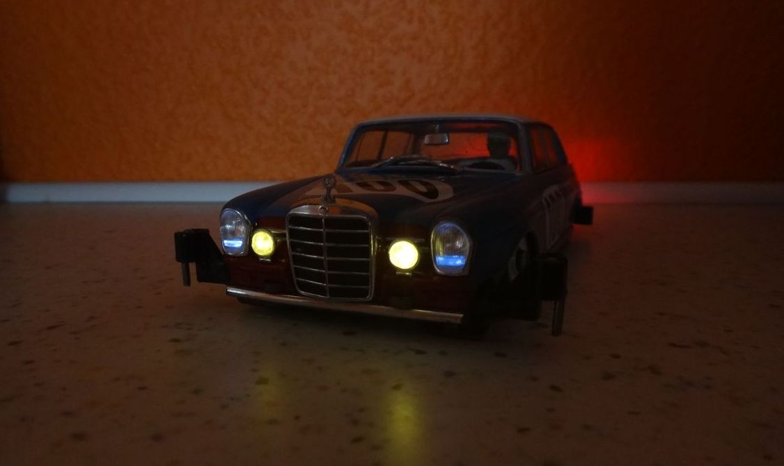

..zuschaltbares Fernlicht :banana:

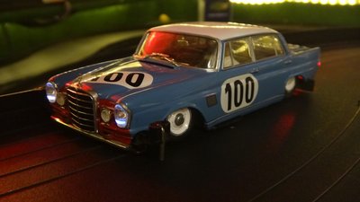

...laaaaaft :love:

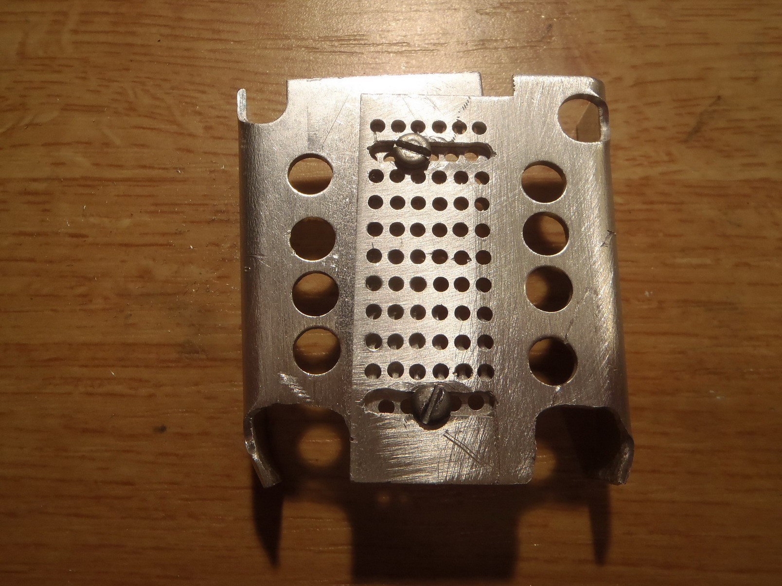

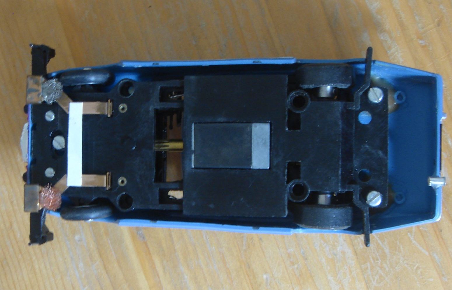

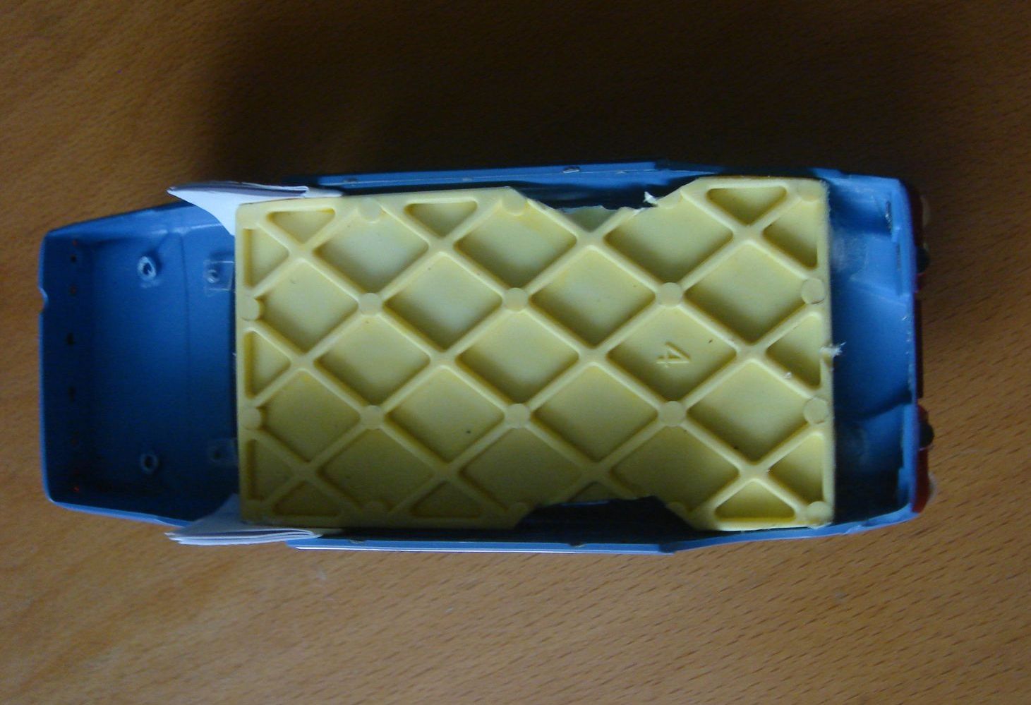

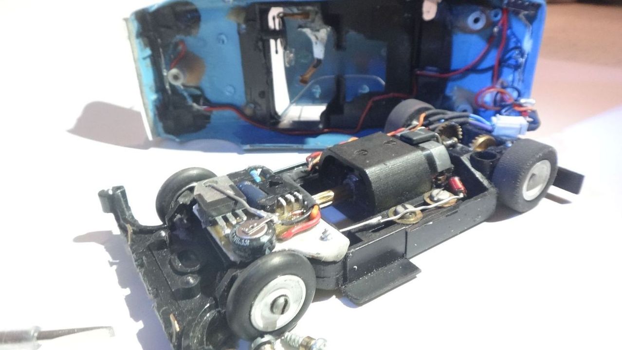

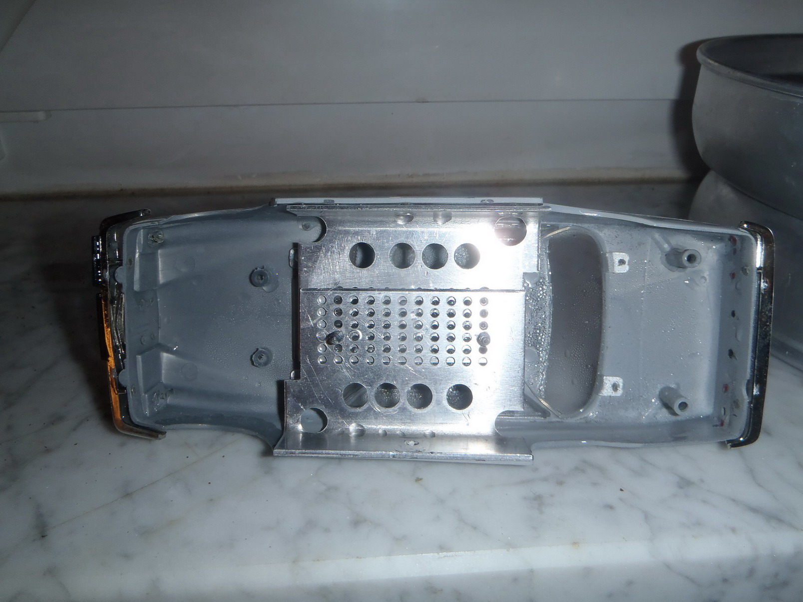

mit Wasserkocher, und Campinggeschirr im Servokeller haben wir es geschafft, den Daimler selbst zu weiten.
Originale Vorderfelgen schmäler gemacht, indem wir den Bund an der Felgeninnenseite etwas abgefräst haben.
Und den SMKW (stufenloser-Mafia-Karosserie-Weiter) gebaut...
Mit den Aussparungen am Ende kommt man auch um Schraubzapfen herum und man kann das Ding natürlich auch keilförmig einstellen.
Bilderrätsel: woher stammt das Aluzeug?
Andi hofft, bis zum Treffen fertig zu werden (natürlich ohne Beleuchtung...)
Gruss Michi

Alter Adapterfrevler :keule:
Süperklasse :up: :shake: :sweat: :sweat: :sweat: :sweat: :sweat: :thumbsup:
..sau-sauguddi Idee :dancing: ....baue das so nach :ok:
..hab meine ersten Felgen auch so zurecht gefräst...geht auch...hab mir aber danach dann bei Jörg welche in der Art bestellt :dancing:

...mußte die Karosse auch vorne und hinten etwas weiten...nicht nur an den Schwellern....auch hab ich der Kiste eine Lenksperre verpasst...nur so viel wie nötig + 0,5mm...was das zu weite einschlagen der Lenkung verhindert, wenn's doch am Radlauf schleiften sollte(bei Wackelkarosse oft)
