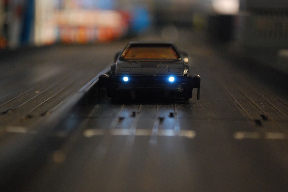

@Rufus: Es ist mir ein absolutes Rätsel, wie du die Bauteile so problemlos in deine M1 reingekriegt hast. :confused: Ich hatte da arge Schwierigkeiten... und bei mir musste das halbe, was sag ich, fast das ganze Gewicht weg.
Ist jetzt zu und bleibt auch zu! War der erste und letzte M1, der bei mir Licht bekommt. Da war der Chevrolet (nicht Dodge) richtig einfach dagegen...
Beim Testen der Rücklichter war alles erst super. Und plötzlich - kein Licht mehr, LED tot... Hab' in meiner Kramkiste genau eine rote 5mm LED gefunden. Keine Ahnung wieviel mcd - könnte etwas heller sein.
Rücklichter hab' ich übrigens lediglich von innen angebohrt und dann die Lichtleiter dort eingeklebt.
Und nochmal im Dunkeln...
Und jetzt???

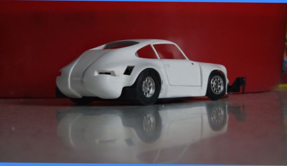

..aach ball färdisch...awa in wällscha Farb :crying:
...is voll verporscht, das Teil :kinnkratz:

Rufus hat geschrieben: ..aach ball färdisch...awa in wällscha Farb :crying:
Wie ich schon bei einem anderen Fahrzeug mal vorgeschlagen hatte: Flammen! :D
Ansonsten Längsstreifen am Hinterteil - die sollen ja schlank machen... :floet: :P
