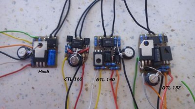

Alles funzt...nur die 160er muß geändert werden
(hier mit roter Kabel-Brücke zur Fehlerbehebung)
Alle neuen Schaltungen haben alle Widerstände für die Leds bereits auf der Platte (Fahr-,Rück- und Bremse) :tag: ...was das anschliessen der Leds sehr vereinfacht :daumen:
Nicht von den vielen Kabeln verwirren lassen..hab hier nur alle Varianten angeschlossen ..um zu testen...was nicht gebraucht wird , kommt ab...oder gar nicht erst dran.
z.B. ist das grüne Kabel: AF ...also 6 Volt nur bei Fahrstrom..z.B. für Aufblend-Licht
...oder das Orangene is für die 3.Bremsleuchte in der Heckscheibe(oder separate Bremse)
Die Hindi-Platine hat davon die meisten Möglichkeiten...egal jetzt..später mehr.
Akku kann an der Hindi und der GTL 140 auch an anderer Stelle vebaut werden
( Längs oder Quer )..oder separat verbaut werden.
Wer die GTL 132 kennt, kann hier die Größe abschätzen...die 140er sieht nicht viel kleiner aus...ist aber viel, viel dünner..das macht's aus :boxer:
Übrigens hat die 132er jetzt auch die beiden Widerstände für Rücklicht und Bremse bereits auf der Platine...also nur noch die weißen vorne brauchen einen Widerstand :hungry: ...hinten die kommen direkt ans Kabel :keule:
