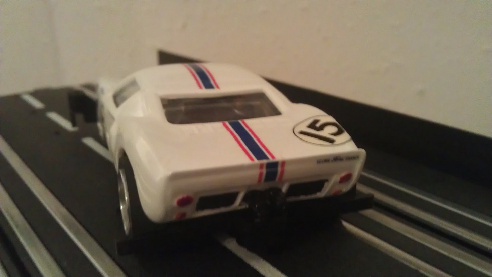

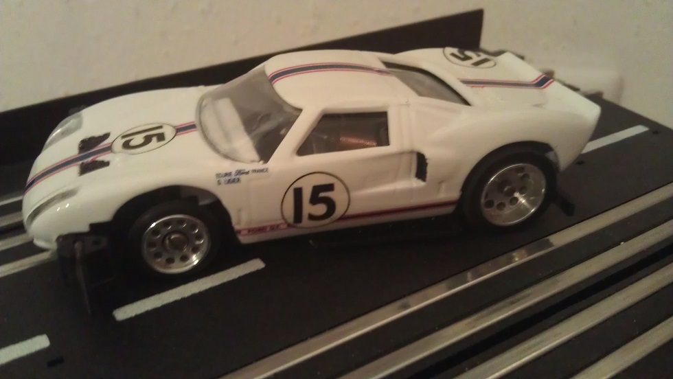

Hi,
habe mal eine Ford GT40 Karosse vom französischen Hersteller Jouef für die Servo 140 umgebaut.Die Karossen von Jouef lassen sich recht gut für die Servo nutzen. (Thomas , noch einmal Danke für den Tipp, der BMW folgt noch). Der Maßstab der Fahrzeuge bewegt sich irgendwo zwischen 1:40 - 1:43. Im Netz findet man so einiges über die Geschichte und die verschiedenen Fahrzeuge des Herstellers. Witziger Weise ist das wohl die erste Slotbahn bei der ein Spurwechsel möglich war. Also irgendwie weit entfernte Verwandte :). Der Großteil der Autos war über den Leitkeil mit einer mitlenkenden Vorderachsen ausgestattet, bei den späteren Fahrzeugen wurde aber aus Kostengründen darauf verzichtet.
Bei dem Ford mussten z.B. keine Radkästen erweitert werden, da der Achsabstand in etwa der Gleiche ist wie bei unserer Servo (60mm). Schön ist auch das die meisten Fahrzeuge sehr detailiert sind und fast immer die Möglichkeit besteht diese zumindest mit Vorderlicht auszustatten.

Hallo André,
gefällt mir, obwohl die Front leider nicht gerade nach GT40 aussieht!
Schöne Umsetzung.
Ich hab noch so eine Jouef-Karre in 1:32. Das ist fast ein Servo-Auto, aber leider ist die Umsetzung der Technik so komplett anders, dass ein Umbau unmöglich ist.
