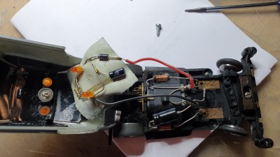

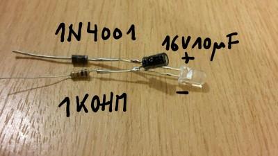

Wenn du nur Blinken im Dach möchtest reicht beim Hindi viel weniger.
- Natürlich mit Blink-Led
- Hier mit zwei Blink-Led eingebaut.
Beim Hindi brauchste keinen Gleichrichter.
Tut was es soll. Blinken.
