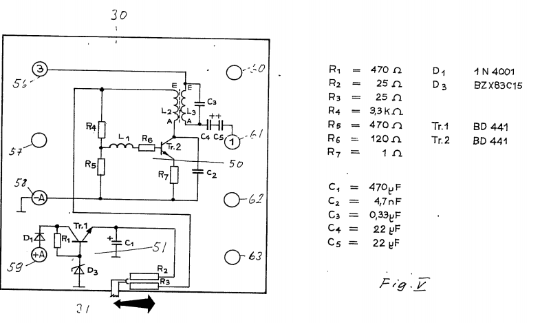

Hier eine Abbildung aus der originalen Patentschrift:

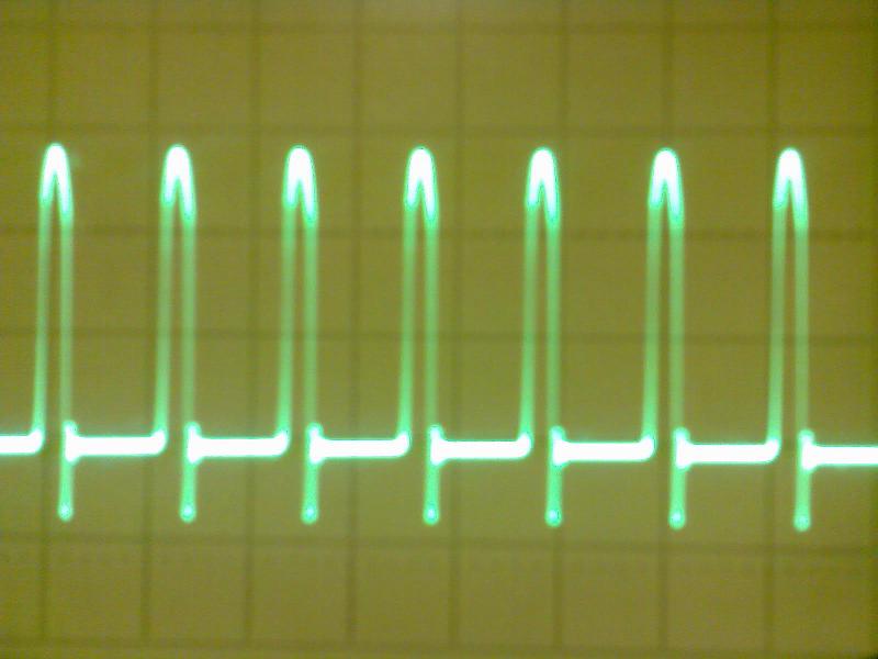

Und hier ein Bild vom Ausgang:

Das nenne ich Nägel mit Köpfen. Danke für die Superinfo !
Ohne die Schaltung zu verstehen (oh weh, Analogtechnik..) : das Oszibild zeigt einen Rechteckpuls mit kleinem Nachschwinger (das ist keine zweite Halbwelle denke ich). Also kein Wechselsignal, Gleichrichter bringts nicht.
Die Schaltung im Auto ist ein Koppelkondensator und dann der Motor mit ner Diode parallel.
Wieso dreht sich der ??

Doch is ne Wechselspannung....sonst würd die Kiste andersrum auch net schwach laufen...ein Meisterwerk...Ein Koppelkondensator sorgt dafür das keine DC Spannung reinkommt...das hat ja Helmut bereits erwähnt...womit dann der Motor läuft hat er auch erklärt...alles verstanden.
Das der Gleichrichter keine verbesserung für mehr Geschwindigkeit bringt is auch klar, meinte nur das der Gleichrichter in die andere Fahrtrichtung was bringen sollte/könnte?!
