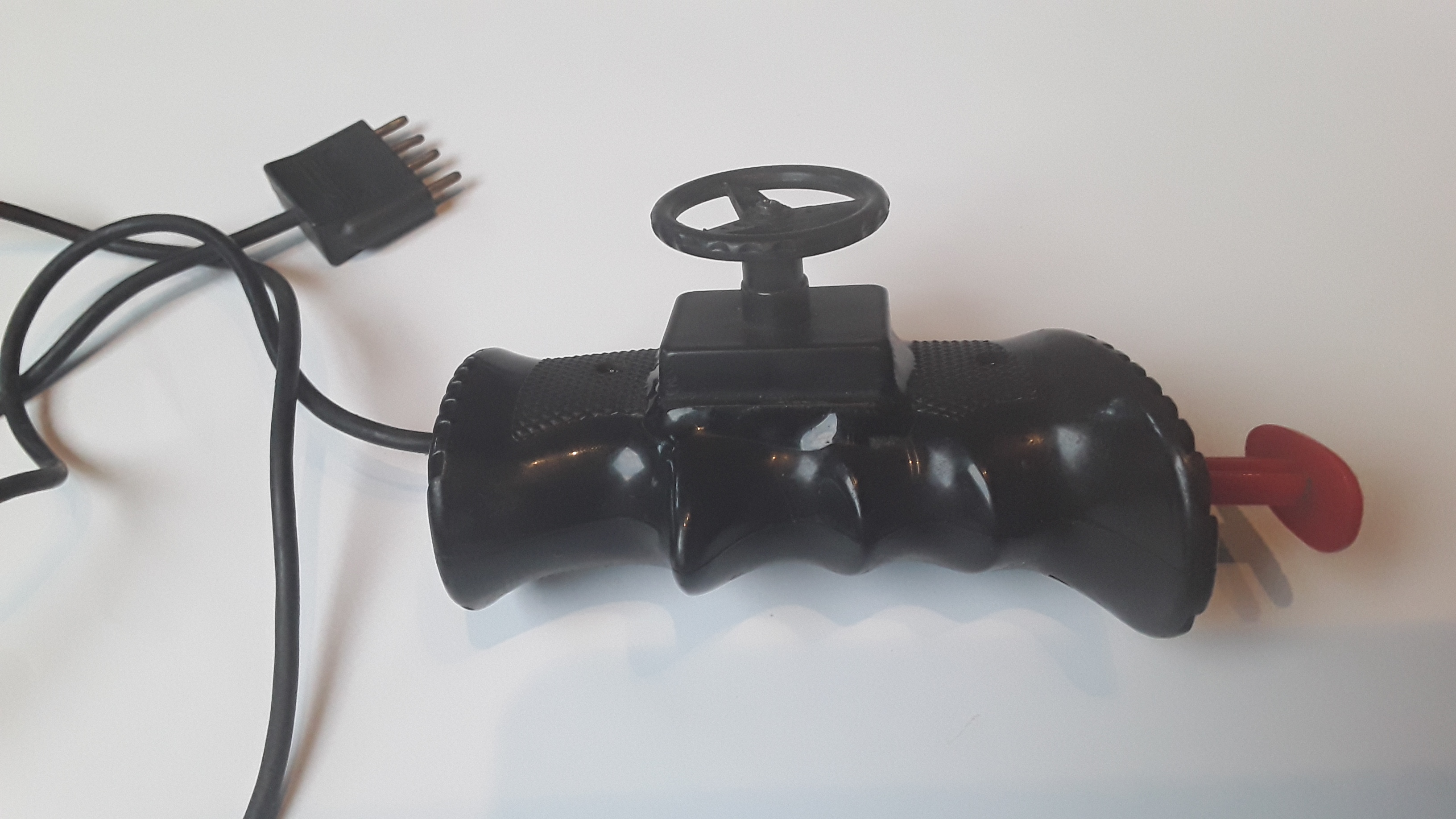

Servospeedway-Umbau

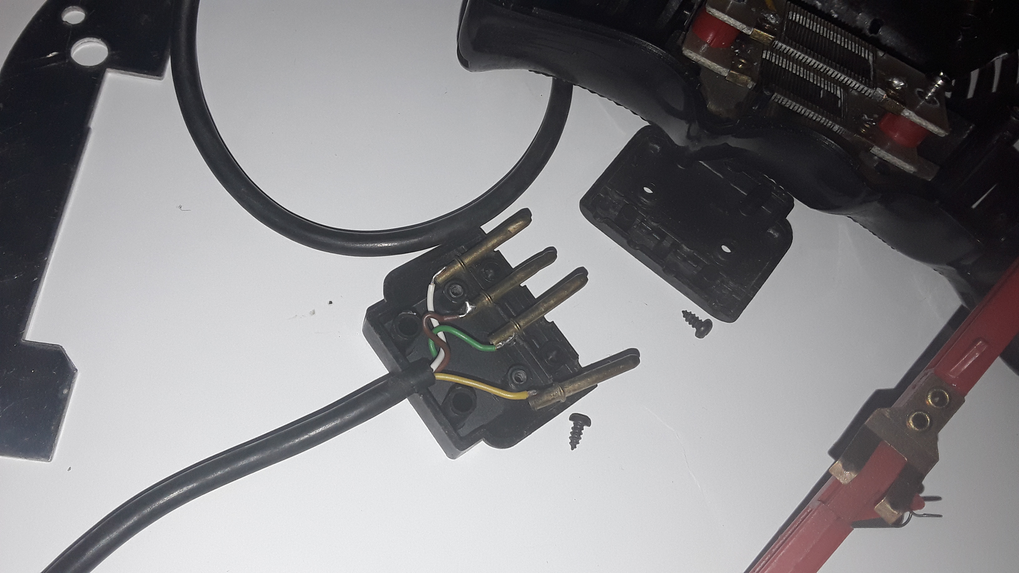

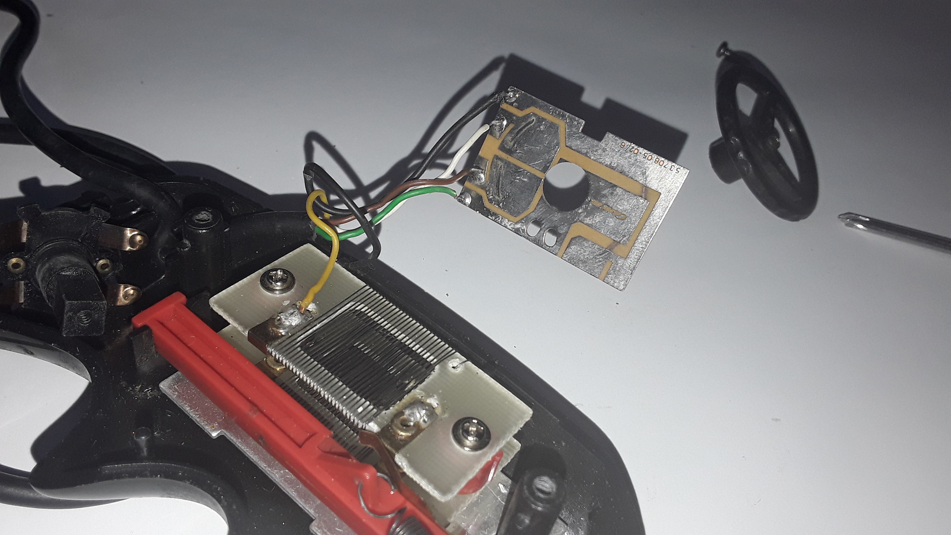

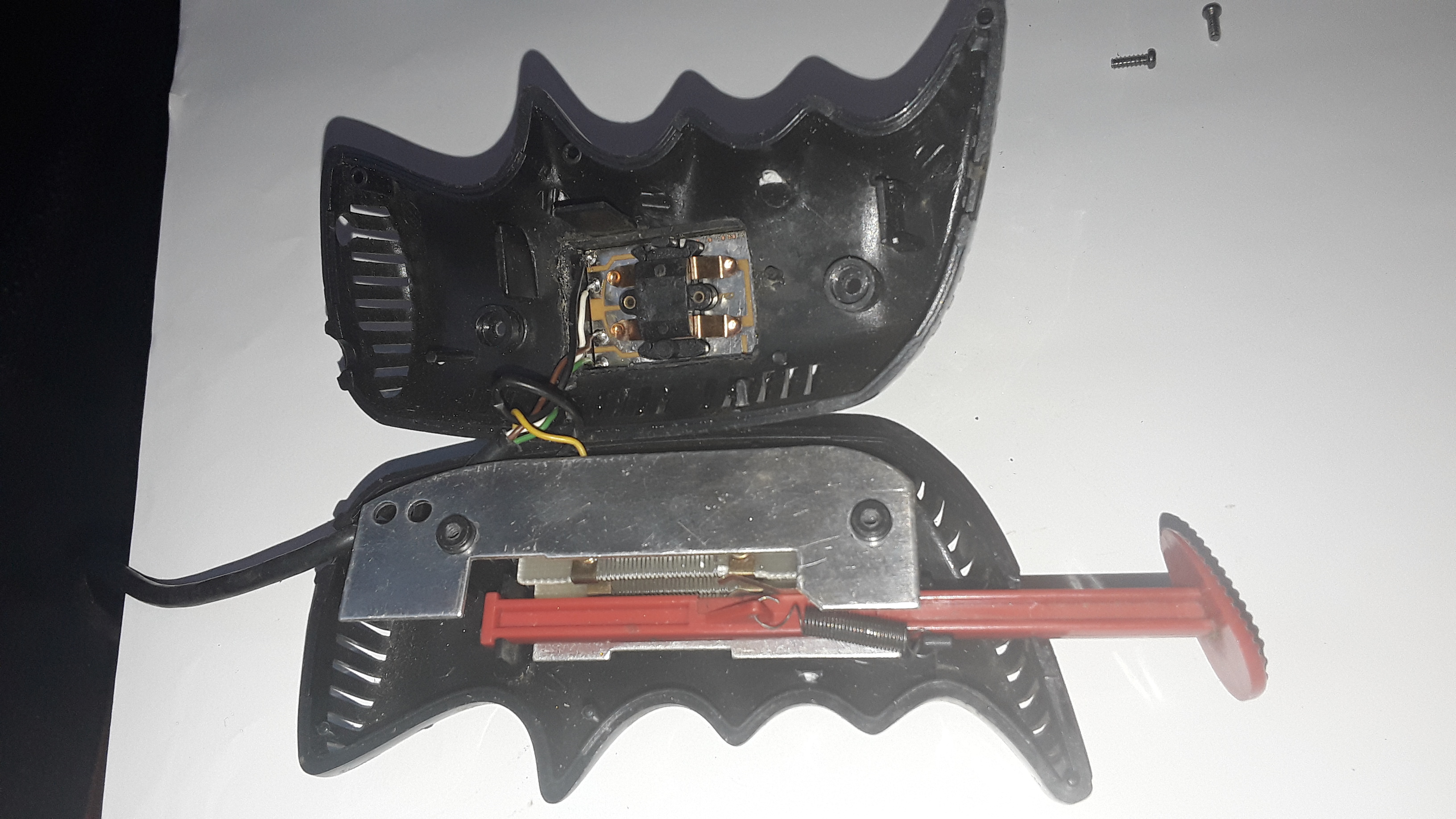

Hi,
...hab das Teil nur zum testen gebaut...daher wurde nur das
Original MickyMaus Kabel vom schwarzen Servo-Regler genommen...etwa 90cm lang.
Die roten Pfeile zeigen die Auflageflächen von den Reglerstab-Schleifkontakten in
Ruhestellung...da besteht keine Verbindung mit dem gewickelten Draht.
Vom Stecker aus gesehen:
Der gelbe Draht geht zur oberen der gewickelten Patinen an den unteren Anschluß (Vollgaskontakt)
Grün, braun und weiß direkt zur Lenk-Platine....von dort ein schwarzes Kabel an die untere
der gewickelten Platinen, auch unten dran...alles andere weg.
Geklebt wurde mit schwarz gefärbtem 5min. Epoxy von Conrad...zuvor mit Sekundenkleber fixiert. Bei einer Regler-Kabellänge bis max. 1,50m sollte 4x0,5mm* Kabelquerschnitt ausreichen
...bis 2Meter dann 4x0,75mm*.

Re: Drücker
Sieht aus, als wärs drauf gewachsen.
Hab das Teil bei Deinem Zeug noch nie gesehen.
Wann hastes gemacht, jetzt erst oder schon vor längerem?

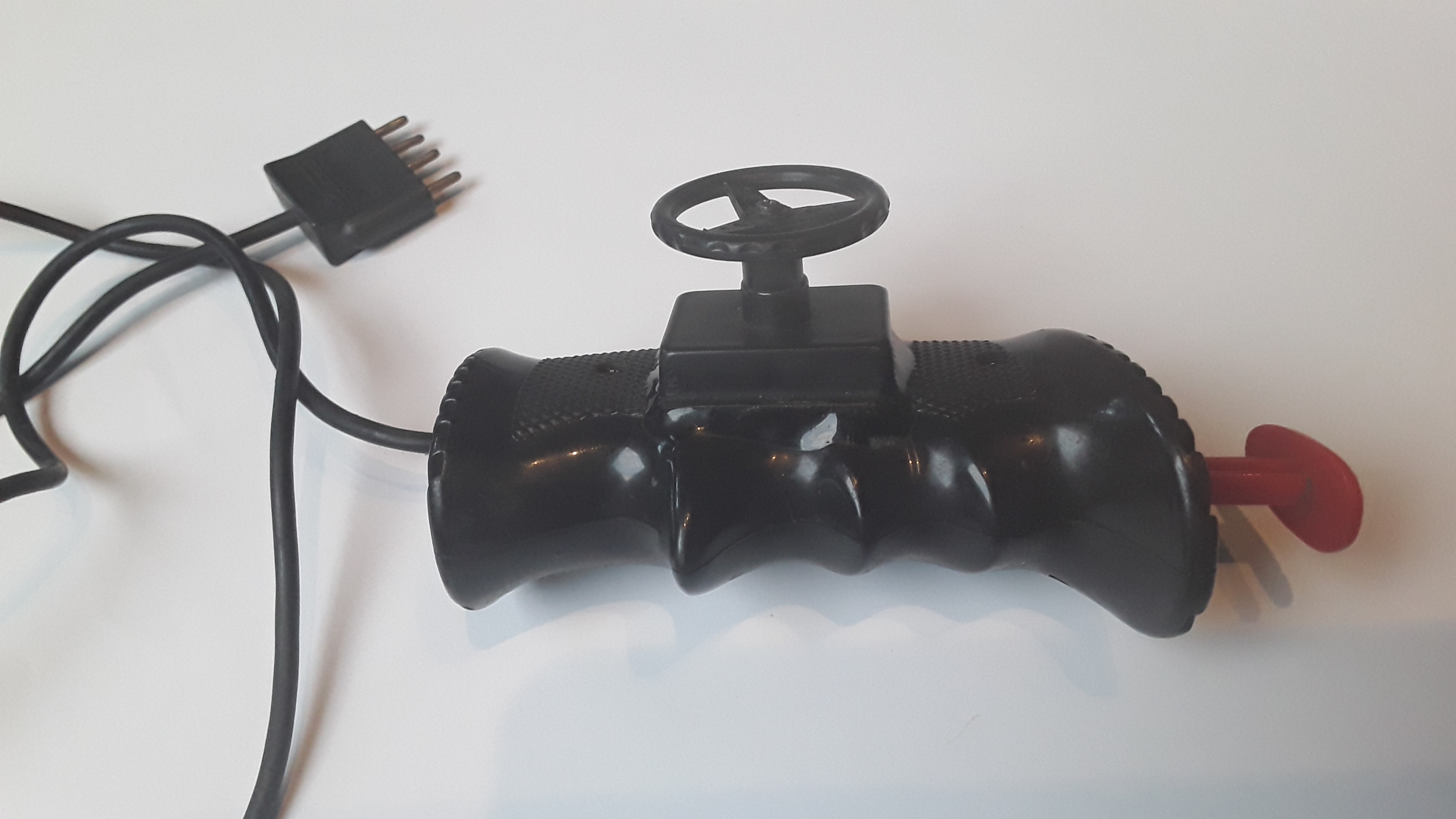

Evolution Daumenregler 70 Ohm
...hab das Teil vor etwa 3 bis 5 Jahren gebaut
... kurz nach Helmut, der das Teil entworfen hat.
Der Regler lässt sich auch erweitern auf 90 Ohm, auch mit Schalter(n) für ne andere Ohm-Wahl.
Funzt für Einsteiger optimal, auch schnell gebaut...billig dazu
Den Epoxy von Conrad haste ja auch...nehme den oft auch für den Sonder-Schienenbau
...muß aber net sein, andere Sachen kleben auch gut...hab auch schon den Lenker angeschraubt gesehen
