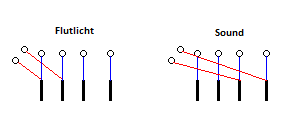

Du kannst mein Problem lösen, da bin ich mir sicher. Ich habe mir das Bild mal von der Carrera Wiki geliehen. Ich habe den Lautsprecher mit nur den zwei Steckern.
Der graue Adapter fehlt, und ich war so naiv zu glauben, dass das ein Flutlichtadapter ist. Am Flutlichtadapter liegt natürlich eine Dauerspannung an, die Lampen sollen ja immer gleich hell leuchten. Das Monophon soll Spannungsabhängig einen Ton unterschiedlicher Frequenz erzeugen. Also Drücker los lassen, Ton aus, mein Plan sieht jetzt vor, einen Flutlichtadapter umzubasteln. Ein "Pin" des Reglers hat ja einen weiteren Abstand zu den anderen, ich hoffe, Du verstehst was ich meine, nennen wir diesen Pin mal 1. Wenn ich 1 auf 1 vom Monophon lege und 2+3 zusammen auf 2 vom Monophon lege, gehe ich entweder in Flammen auf, bekomme paar gewischt, oder es funktioniert. Da ich auf die ersten beiden Optionen keine Lust habe, dachte ich, ich frag mal.

von Servospeedway
Probiere es mal so:
