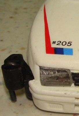

...die Saarländische Antwort auf den BMW M1....Peugeot M205 mit SC-09 Motor
- M205 Spezial
