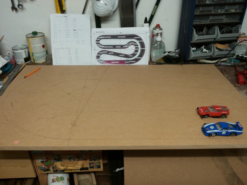

Ich debattier gerade mit mir selber: Fahrbahn (also Leitplanken, aus der MDF-Platte bleiben ja nur die Leitplanken übrig) mit der Stichsäge aussägen oder mit der Oberfräse fräsen?
Stichsäge geht viel, viel schneller, aber nicht so genau. Besonders die Kurven könnten unschön werden.
Oberfräse ist genauer, aber extrem zeitaufwendig, weil ich in jeder Kurve mit Zirkel arbeiten muss...

Fräsen:
Problem: Original-Fräszirkel ist zu klein, selbst gebauter Fräszirkel (für Lautsprecherbau) ist viel zu klein. Was tun? Neuen Fräszirkel bauen:

Ist ein Dremel nicht einfacher zu handhaben wie die große Oberfräse?, Vorteil beim Dremel man hat so einen kleinen Zirkel schon dabei, den habe ich mir mit einer Aluleiste so umgebaut das ich jeden beliebigen Radius bearbeiten kann. Haste keinen Schreiner an der Hand der Dir mit der CNC Fräse die Vorarbeit leisten kann? Ist einfacher und wahrscheinlich genauer.

Mit Dremel würd ich durchdrehen... das würde doch nie fertig werden. Ich brauch schon die 1200W von der Oberfräse. Bezweifle auch, dass der Zirkel vom Dremel (wenn ich einen hätte) für diese Größenordnungen geeignet ist. Ich habe teilweise Radien von über 70cm.
Nein, Schreiner habe ich keinen an der Hand, das wäre ja auch langweilig. Außerdem wollen die gescheite CAD-Dateien haben, sowas existiert bei mir gar nicht.
Neuer Plan:
Beim alten Plan wäre bei der Kurve im Infield der Innenfahrende immer schneller gewesen - ist er jetzt auch noch, aber zumindest kann der Außenfahrende ohne gegenläufige Kurve voll Durchbrettern. Bei der Kurve aus dem Infield raus muss jetzt dank der gegenläufigen Kurve davor gebremst werden. Könnte doch zumindest ungefähre Chancengleichheit bedeuten.
