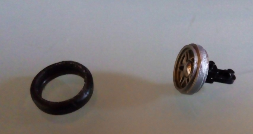

Ich bin generell gegen das zerstören der Felgen durch abdrehmlen, ich benutze dazu entweder die Siku Reifen oder Reifen von Michael Ortmann. Mittlerweile dürfte Michael für alle Servo Fahrzeuge Vorder- und Hinterreifen haben. Habe ihm diverse Felgen mit Originalreifen von Carrera gegeben von denen er sich Formen gemacht hat. Also bevor man etwas zerstört .........

Zerstören ist das falsche Wort, die Felgen sind danach ja nicht kaputt sondern modifiziert
Re: Ersatzteilliste Servo 140
Wie schon weiter oben erwähnt - Siku kriegt man nicht mehr (edit: hatte den Beitrag von Benni überlesen - gibt's also wohl doch noch) und die Ortmänner passen nicht wirklich. Möchte man vernünftig fahren und die Fahrzeuge nicht nur in die Vitrine stellen, gibt es "optimierungs-/zerstörungsfrei" wohl nur die Möglichkeit andere Felgen (von anderen Fahrzeugen oder Alufelgen) zu nehmen...Lollipop_007 hat geschrieben:..., ich benutze dazu entweder die Siku Reifen oder Reifen von Michael Ortmann
@Benni: kannst du mir mal ne PN mit den Kontaktdaten schicken. Möchte mir auch Reifen davon bestellen.

Ich weiß ja nicht welche Ortmänner Du hast, meine passen Dietmar!!!!!
Nehmen wir jetzt mal die Vorderreifen für die 160er mit Steg mit der Bezeichung 40Y, die passen so gut das die ohne Kleben halten. Andere muss man kleben, das sehe ich als kleinen Nachteil an. Ich bekomme aber auch mit das viele nicht klar kommen welche Reifen auf Ihre Felge kommt. Das hängt meiner Meinung nach damit zusammen das immer wieder der gleiche Fehler begangen wird. In der Liste von Michael wird immer der Reifen nicht die Felge beschrieben. Und da liegt das Problem das immer wieder die Felge mit dem Reifen verwechselt wird, ich sitze an der Quelle und bekomme es hautnah mit. Und ich wiederhole mich nur ungern, meine Reifen die ich bei Michael gekauft habe passen zu 100%, manche passen so gut das ich Sie noch nicht einmal kleben muss.
Und Dietmar, ich habe den Thread gelesen, auch ich weiß über Siku Bescheid!!!!.
Ich habe mir damals direkt 50 Paar bestellt.
Ich weiß ja nicht, welche Ortmänner du hast, meine passen nicht!!!
Ich habe über dich die Reifen 40u (für 140) von Ortmann für die Felgen mit Steg bestellt. Mir geht es nicht um die 160er Reifen! Und die für die 140er sind definitiv zu locker und passen daher nicht vernünftig! Selbst wenn ich die kleben würde, sind sie unrund und ich müsste sie erst aufwendig schleifen. Da erwarte ich bessere Passgenauigkeit für den Preis!

Wenn etwas nicht passt kann man die auch umtauschen Dietmar.
Meine passen zu 100% und die sind aus der gleichen Lieferung.
Und wie schon erwähnt, sollte der Reifen rutschen muss er verklebt werden. Michael hat dafür einen speziellen schwarzen Sekundenkleber, da bin ich allerdings kein Fan von, ich habe mir einen Kleber besorgt der sich Rüchstandslos wieder ablösen lässt.
Geklebte Reifen, egal ob vorne oder hinten müssen immer geschliffen werden.!!!!!!!
Geschliffene Reifen sind immer besser als einfach aufziehen und los fahren. Das macht am Ende des Rennens den Sieg aus. Wer es nicht glaubt kann gerne mal bei Michael vorbeikommen und sich von den Slotern das mal erklären lassen. Ich kann mich erinneren das jemand Helmuts (Servospeedway) Hinterreifen in Homberg an den Flanken angeschliffen hat und er dadurch einige zehntel schneller war (ich meine Ulf wäre es gewesen). Leuchtet ja auch ein, eine Kante rollt schlechter über eine Kante (hier die Stromleiter) als wenn eine abgerundete Kante drüber fährt.
Aber jeder wie er mag.
Ich habe gerade deswegen auch mit Matthias Ortmann gesprochen, wenn Du unzufrieden mit den Reifen bist, schick sie mir zurück, teile mir Deine Bankverbindung mit und ich erstatte Dir den Betrag. Die Reifen tausche ich dann sollten Sie auf meine Felge mit Steg auch nicht passen bei Michael um.

Nur mal so am Rande. Es gibt 2 verschiedene Vorderradarten mit Steg. Einmal symethrisch mittig und einmal leicht nach aussen versetzt.

ich habe mal direkt auf einer Börse am Stand vom Ortmann Vorderreifen gekauft mit der original Felge mit Steg als Muster die waren auch zu weit.. und zu weit und geklebz bleibt meiner Meinung nach immer noch ne Beule weil das Weite nicht enger wird durch kleben..

@Torsten: Mir geht es nicht darum Geld zurückzukriegen. Aber meiner Meinung nach sind in diesem Fall die Ortmann Vorderreifen halt nicht gut. Und zum Schleifen müssten die genieteten Felgen vom Achsschenkel abgezogen werden. Mache ich ungern. Führt leicht zu Rissen im Achsschenkel.

Mache ich auch ungern, aber wie kriegst du die sonst sauber und leichtgängig?seal hat geschrieben:Genau.
