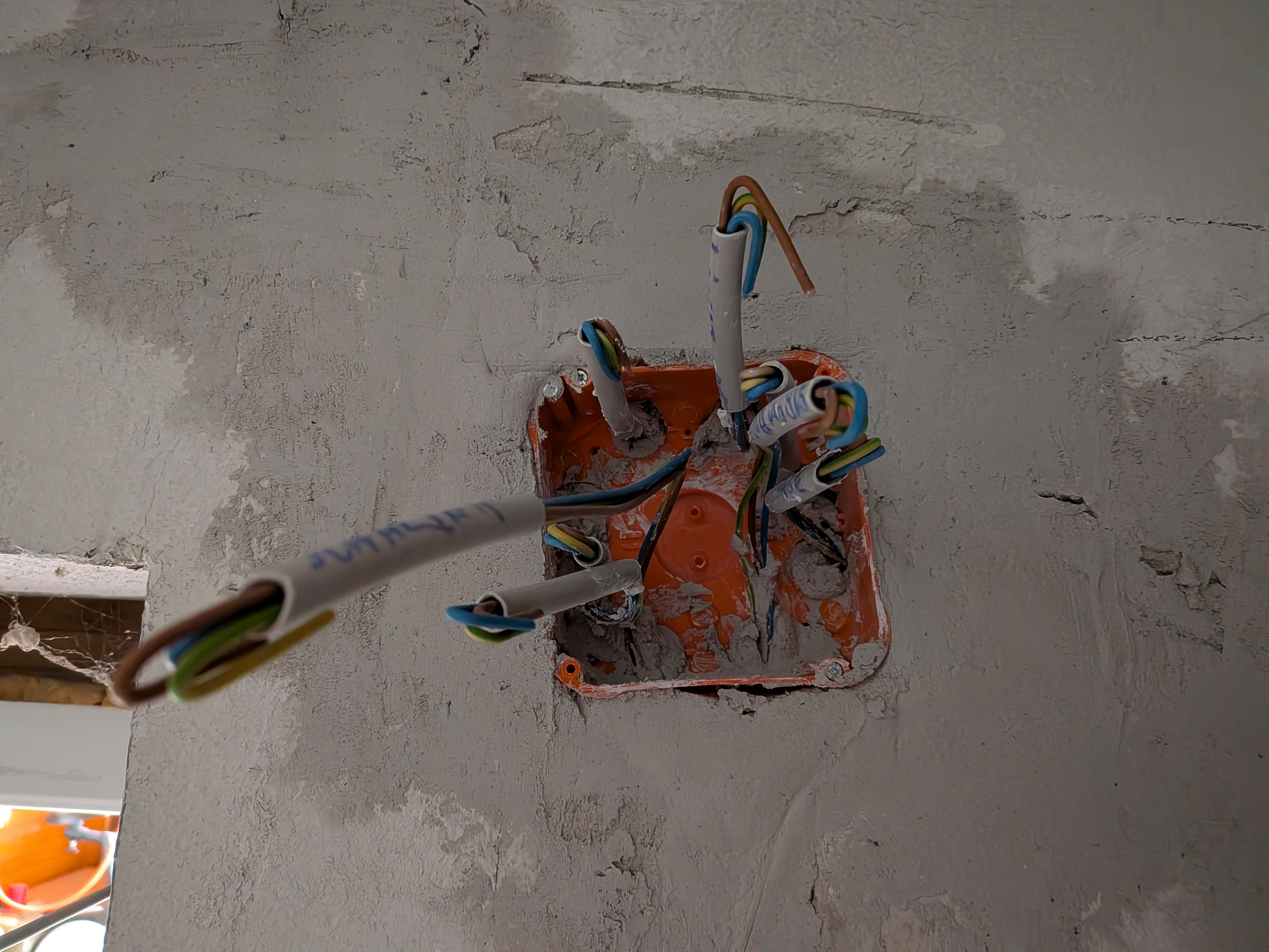

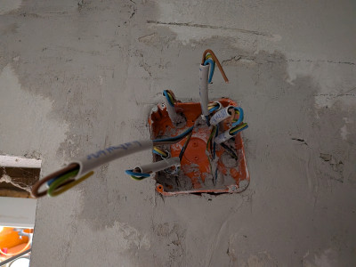

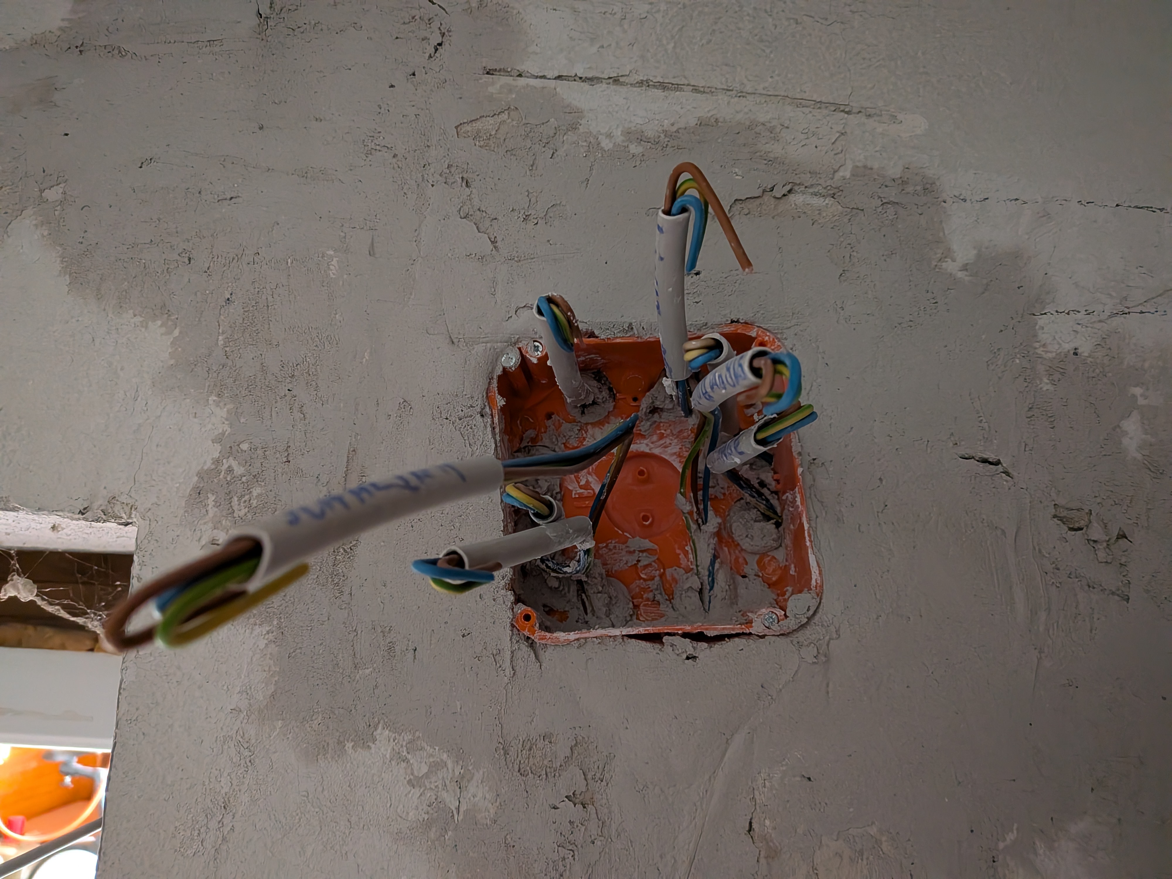

Kein Problem, ist groß genug.

Sieht gut aber eng aus. Es gibt Vorgaben wieviele Leiter max. Pro Dose. Z.B. denke bei einer 75er waren es 18 oder so.

Es ist eine 100mm Dose.
8 Kabel mit 3 x 1,5mm.
Verteilerdose hat 8 vorgegebene Öffnungen.
Werden alle schön mit Wago verdrahtet.
Danach erstmal testen.
Dann Deckel drauf und Fliese drüber.
Sollte schon passen.
:driver: :driver: :driver:
Bin ja kein Elektriker :fluestern: :fluestern: :fluestern:

Ja eine 100er kann wieder weng mehr. :-)

Ist es bei euch die Norm Leitungen direkt einzuputzen? Nutzt man da keine Leerverrohrung? Da kann man ja kein Kabel mehr tauschen oder nachträglich nachziehen :D

Es ist schon edel in der Garage verputzt Kabel zu haben, ist meistens Aufputz.

Fällt mir jetzt erst auf, wo ist das Netzwerkkabel???

Jens 140 hat geschrieben: Mo 27. Jul 2026, 06:13 Es ist schon edel in der Garage verputzt Kabel zu haben, ist meistens Aufputz.
So war es eigentlich nicht gemeint :mrgreen:
Normalerweise lege ich Leerverrohrungen bzw Panzerschläuche Unterputz und zieh dort Einziehdrähte ein. Und ein zwei Rohre bleiben immer leer damit man was nachziehen kann. Dann klappt das auch nachträglich mit dem Netzwerkkabel :D
In meine Garage habe ich 4 Stück 60mm Leerverrohrung verlegt damit ich hin ziehen kann was ich will. :)
In der Regel schmeißt man ja Kabel nach 30 Jahren wieder raus, auch laut meinem Elektriker. Da müsste man ja dann die ganze Wand wieder aufstemmen :D
