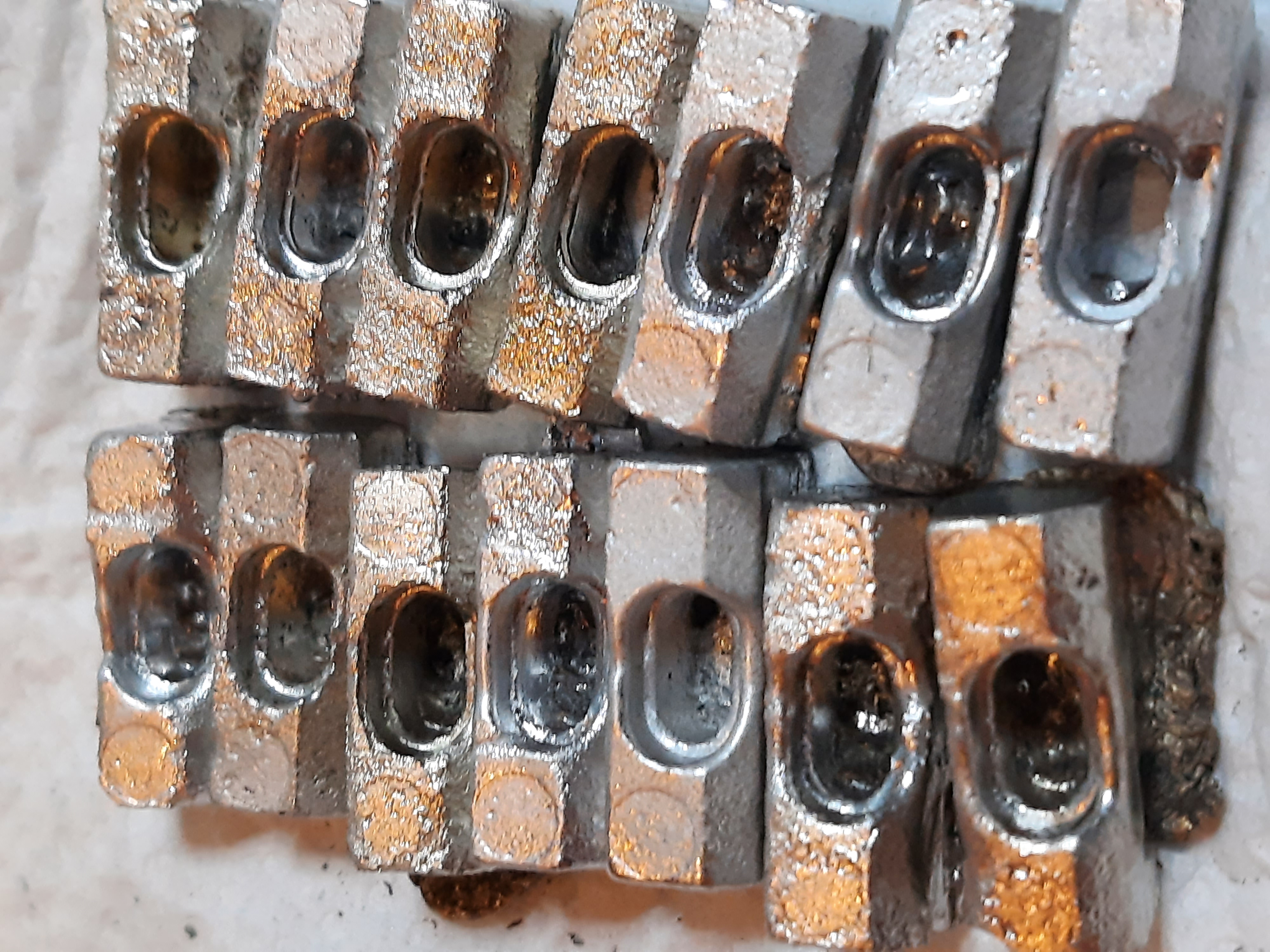

Hab auch Interesse an den Gewichten!
Beiträge: 1406

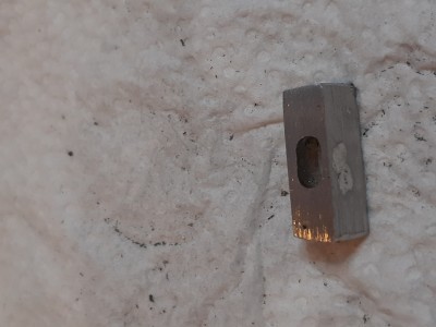

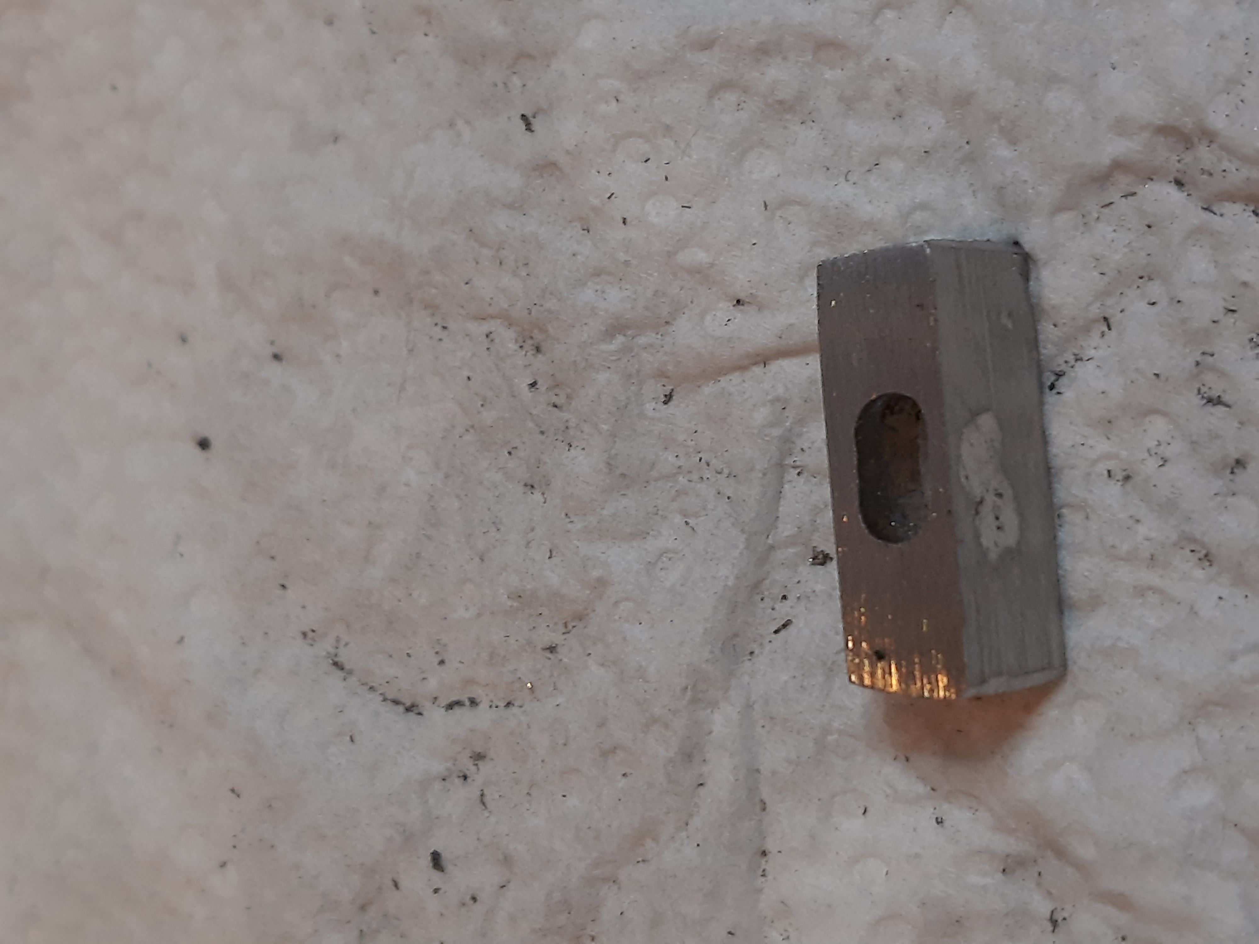

Hab auch einlöchrige gegossen, die werden nicht ganz so fein wie die Mabuchis aber funktionieren.
Einfach whatts App an mich 016090116502 und ich schicke sofort Bilder der Ware.
Hier muss man die Unterseite kurz abfeilen, ist aber auch wie bei den Mabuchis kein Thema.

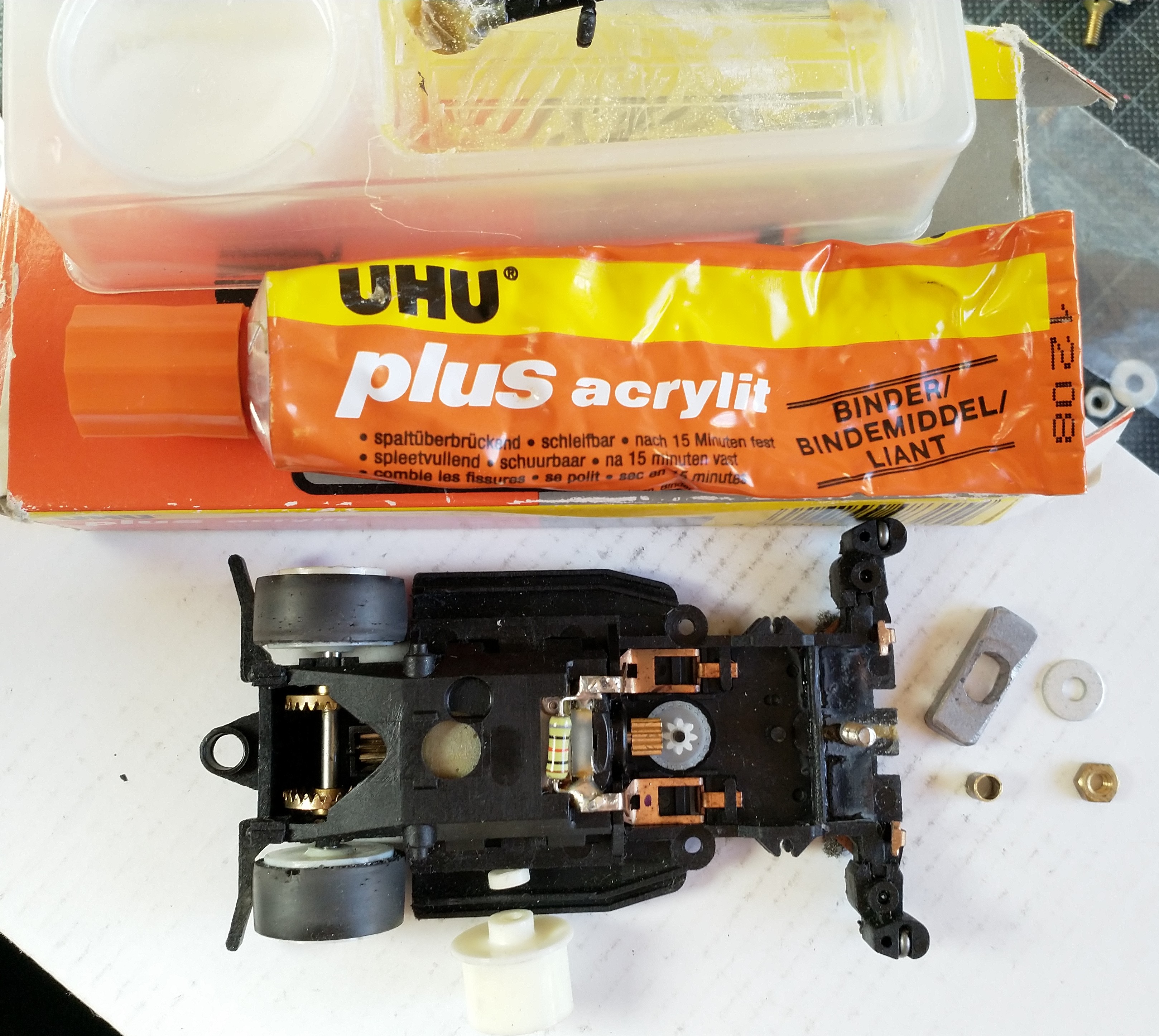

Hier mein Versuch nach der Hixman Anleitung. Ich habe die Schraube mit dem 2K Kleber auf dem Foto einzementiert. Der Kleber ist sehr empfehlenswert. Nach 15 Minuten so hart, dass man schleifen kann. Das Gewicht habe ich aus einer Druckplatte herausgeschnitten und zurechtgefeilt. Zwischen Gewicht und Schraube habe ich noch eine Messinghülse. Deutlich besseres Fahrverhalten festzustellen. Innenkurven haben aber immer noch Probleme gemacht wegen dem breiten Radstand. Die letzten V1 Chassis mit den auch in V2 verwendeten Rädern haben knapp über 50 mm Radstand und die alten mit den grauen Plastikfelgen nur 46 mm. Habe die Spurverbreiterungen abgesägt (auf dem Bild neben der ganzen Felge ist der Abschnitt zu sehen) und jetzt habe tatsächlich Mal eine Rund auf meiner Bahn am Stück geschafft. Muss mir jetzt doch Mal einen Bühler zum Vergleich anschaffen.
Beiträge: 1406
Mach das und Du wirst nichts Anderes mehr haben wollen ausser evt. V1 mit Mabuchi Motor und den 2löchrigen Gewichten da es in der Bauform günstig schnellere Motoren ( wer es braucht ) zu kleinen Preisen gibt.

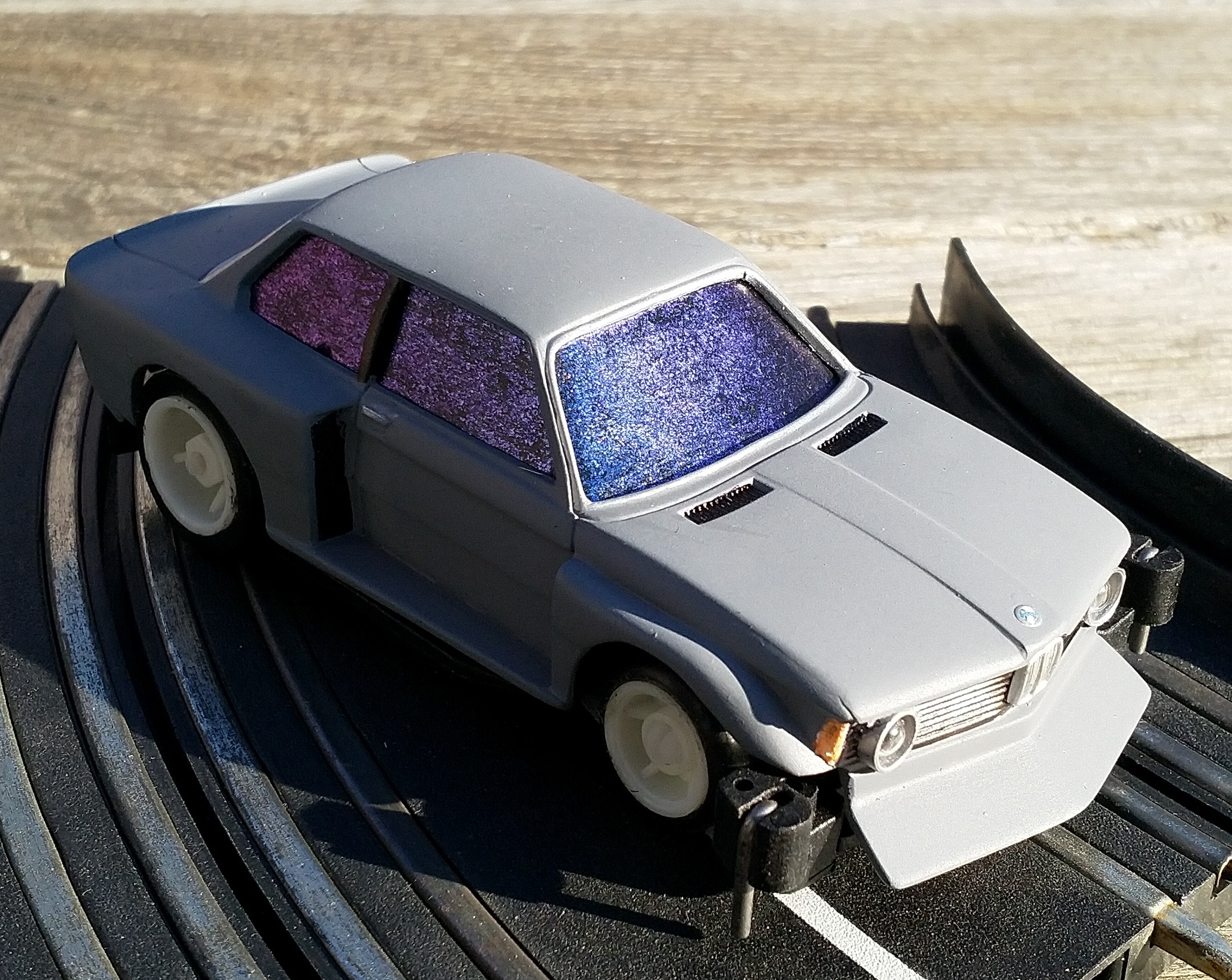

Mein Projekt vom Wochenende. Sobald die Bühlerchassis da sind wird er tiefer gelegt so wie es sich für einen Bajuwaren gehört.

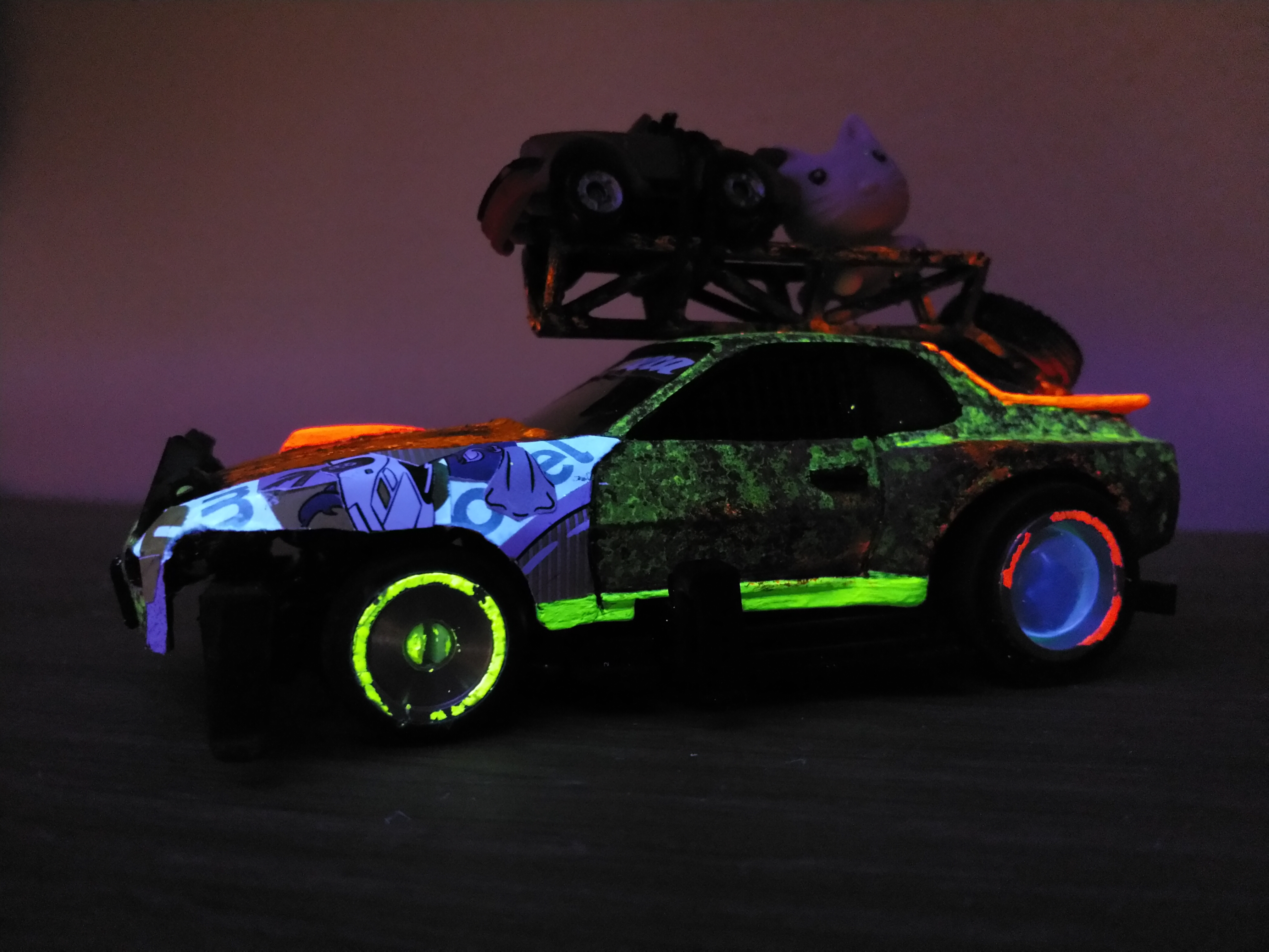

V2 Schwarzlicht Ratte
