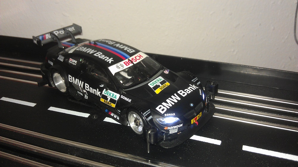

hier mal nen Emma Dreiaa in seiner letzen Ausführung als Coupe bei der DTM. Gibt`s in der Variante auch von Carrera z.B. für die Digital und Go. Jetzt auch für die Servo 140 :D :D ;)

Hammer! Der braucht sich nicht zu verstecken, ganz und gar nicht. Was ist lichtmäßig verbaut?
Die Felgen sind natürlich ein Traum.

Die Bilder sind vielversprechend - Gratulation zu dem gelungenen Umbau ;)
Von welchem Hersteller ist denn die Karosse und hast du an dem Chassis etwas verändert?
Ich will jetzt auch so einen haben :D

oerk hat geschrieben:Was ist lichtmäßig verbaut?
..hab 3,0mm Led's mit Widerstand und Gleichrichter verbaut..um die Led's einsetzen zu können musste ich die Karosse von innen mit nem kleinem Fräser aufräsen-immer kurz vorm Herzklabaster- das ich nicht mit meinem nervösen Fingern auf einmal mit der Fräse vorne herausluge :o
oerk hat geschrieben:Die Felgen sind natürlich ein Traum.
..find ich auch klasse die Teile :D .. beim Roland geordert...
servo140_v1 hat geschrieben:Von welchem Hersteller ist denn die Karosse und hast du an dem Chassis etwas verändert?
..die Karosse ist von Minichamps.. beim Langchassi musste a bissl was weggescliffen, der Radstand gekürzt und die hintere Spurweite verringert werden...kann bei nächster Gelegenheit noch Fotos einstellen, im Moment kann ich nur von meinem Mobilhobel senden, kein DSL und Festnetz mehr.. ist mein Tribut an den Wettergott :angry: :crying:

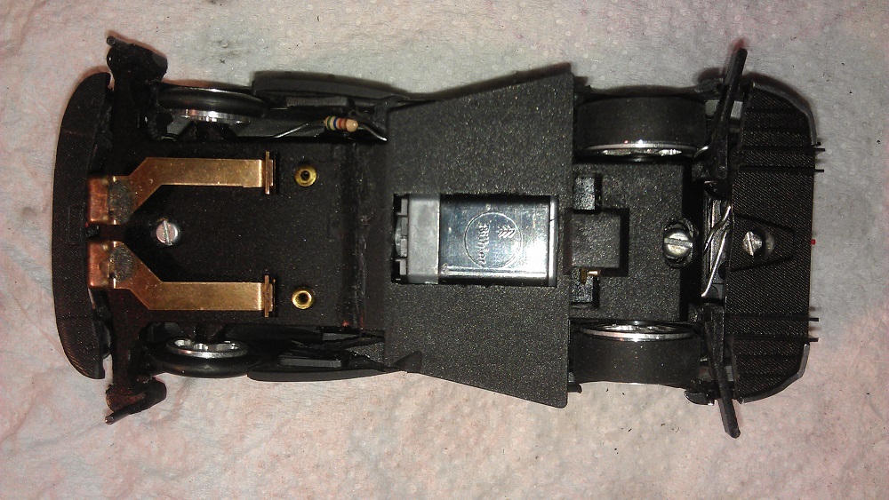

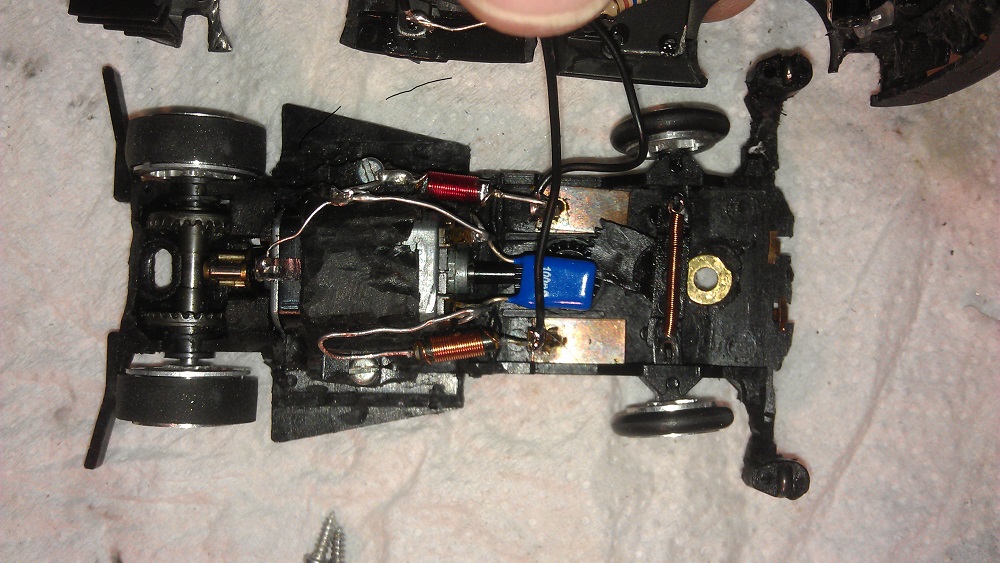

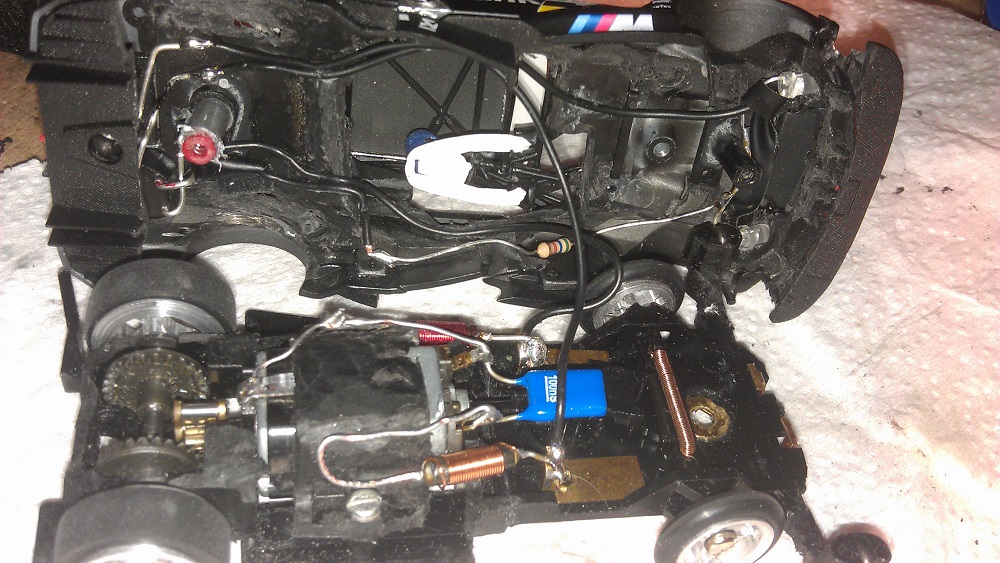

..hier noch die Fotos von unten und vom Innenleben..
:bye: :bye:
Andre"
Beiträge: 5691
Re: Fahrzeugumbauten
So schmal hinten? Ich hätte wieder meinen üblichen Ansatz verfolgt und die Radkästen einfach so groß gemacht, wie ich sie brauche :P
Aber deshalb gehörst ja du zu den talentierten Umbauern und ich zu den Pfuschern :D

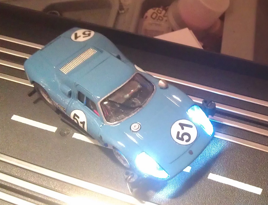

mal wieder was von Jouef 'nen Porsche 904. Farblich und Deko ähnlich ausgeführt wie das Jubiläumsmodell "50 Jahre Carrera" welches für die Digital 132 und als Evo-Modell angeboten wird.
Hier wie immer weitere Fotos:http://www.servo-140-servo.de/porsche%20904.htm
