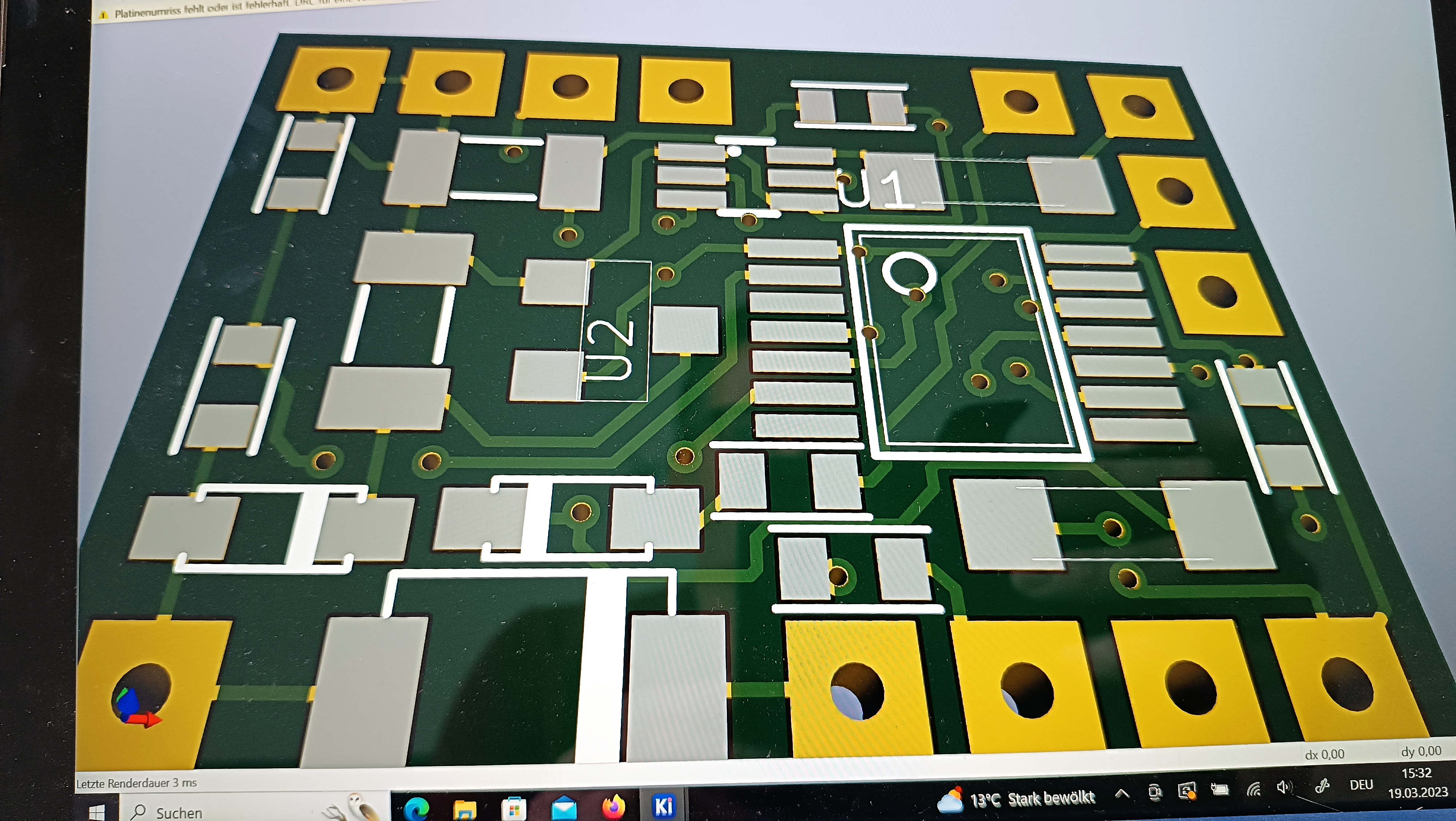

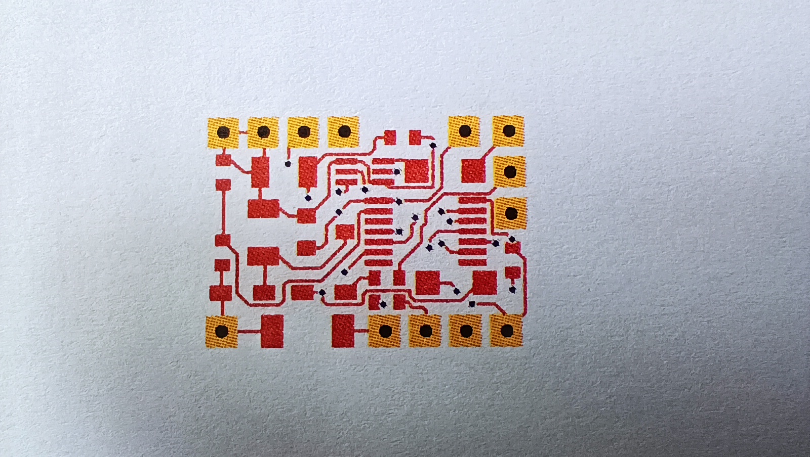

Habe jetzt doch was anderst gemacht als gedacht.
Sandwichbauweise.
Unten sitzt die Platine mit dem Controller und oben drauf dann die Platine mit dem Motortreiber.
Weil: Die Platine mit dem Motortreiber ist so günstig das es teurer wäre da die einzelnen Komponenten zu kaufen :)
Größe ist 16mm lang, 14mm breit und 5mm hoch.
vielleicht schaff ichs noch auf 14x14 aber da ich kein Kicad Profi bin (ehrlich gesagt grad mal einen Tag damit befasst wird das denke ich mal so bleiben,)
Tipps wo ich etwas besser plazieren könnte nehme ich gerne an :)
Beiträge: 5636
Re: Servo Digital (140) beinahe fertig. Fehlt nurnoch Platine.
Das Layout sieht doch gut aus. Nach einem Tag war ich bei weitem noch nicht soweit (wobei KiCAD wirklich schnell zu lernen ist. Das ist wirklich ausgereifte Software).
