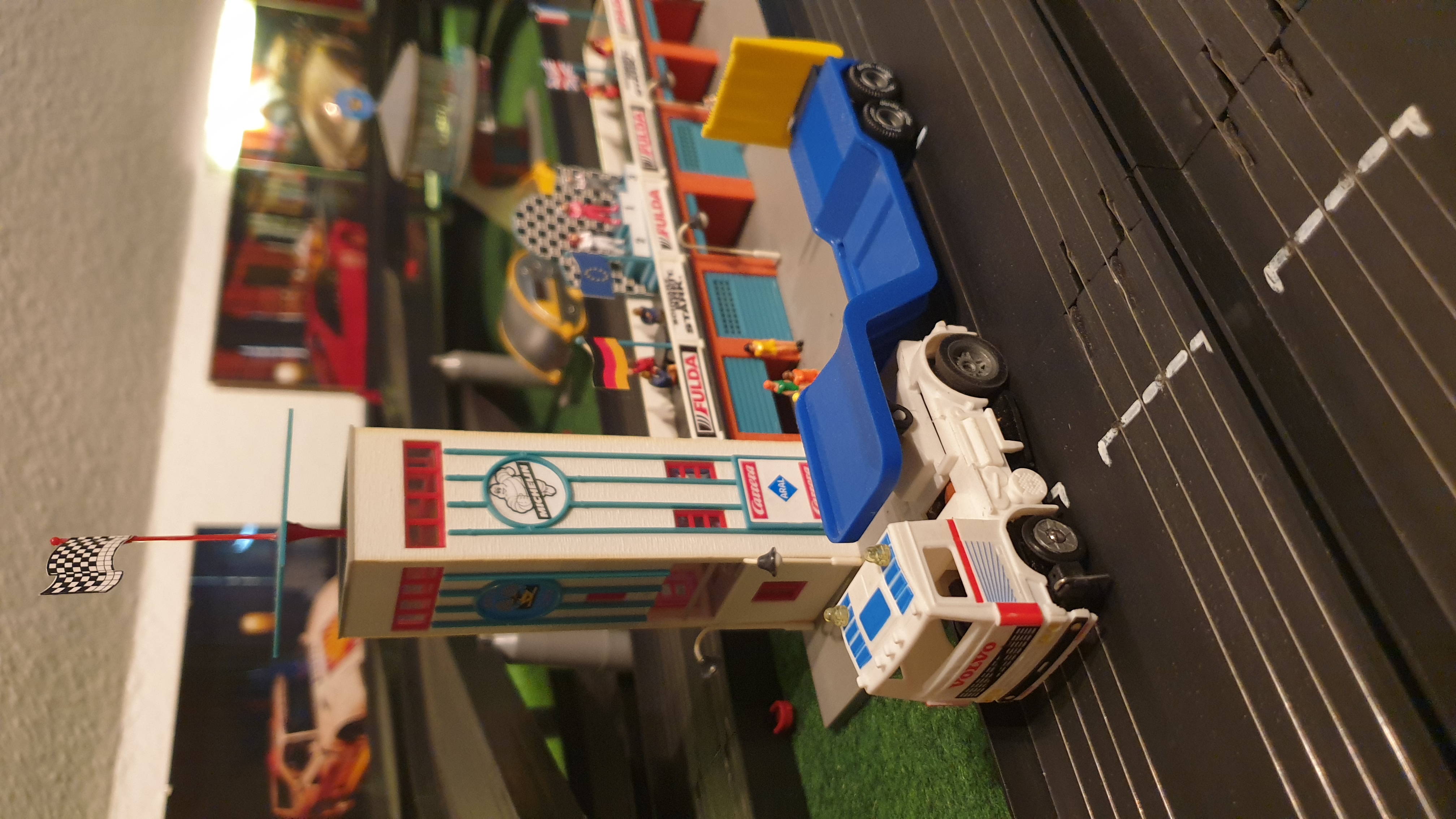

Und mein Ghostbuster-Hindi schafft nach einem Vorderreifen-Wechsel zumindest eine Spur auch. Braucht allerdings eine gewisse Geschwindigkeit, sonst kommt er auf Grund der Überlänge nicht durch manche Innenkurven.

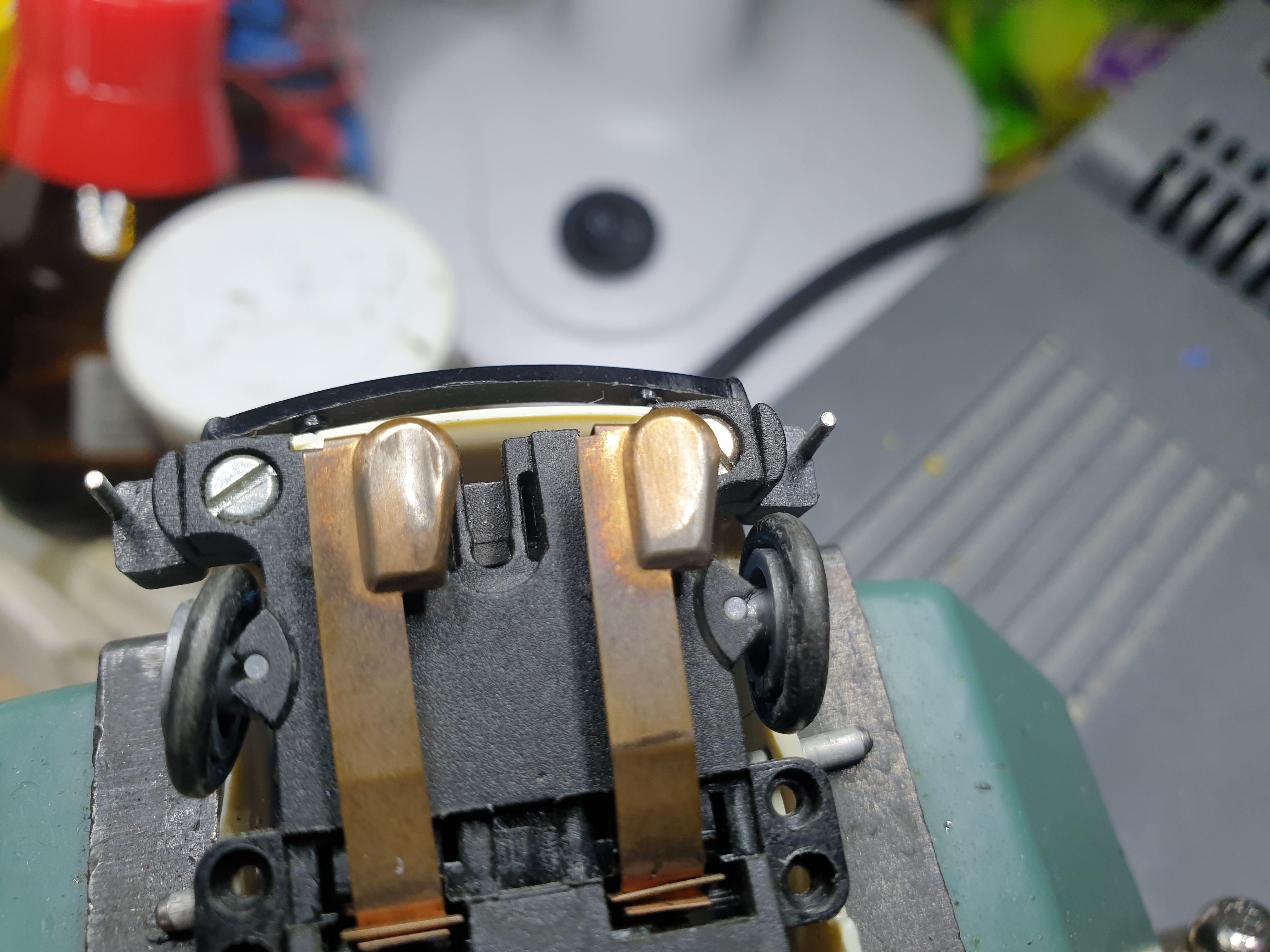

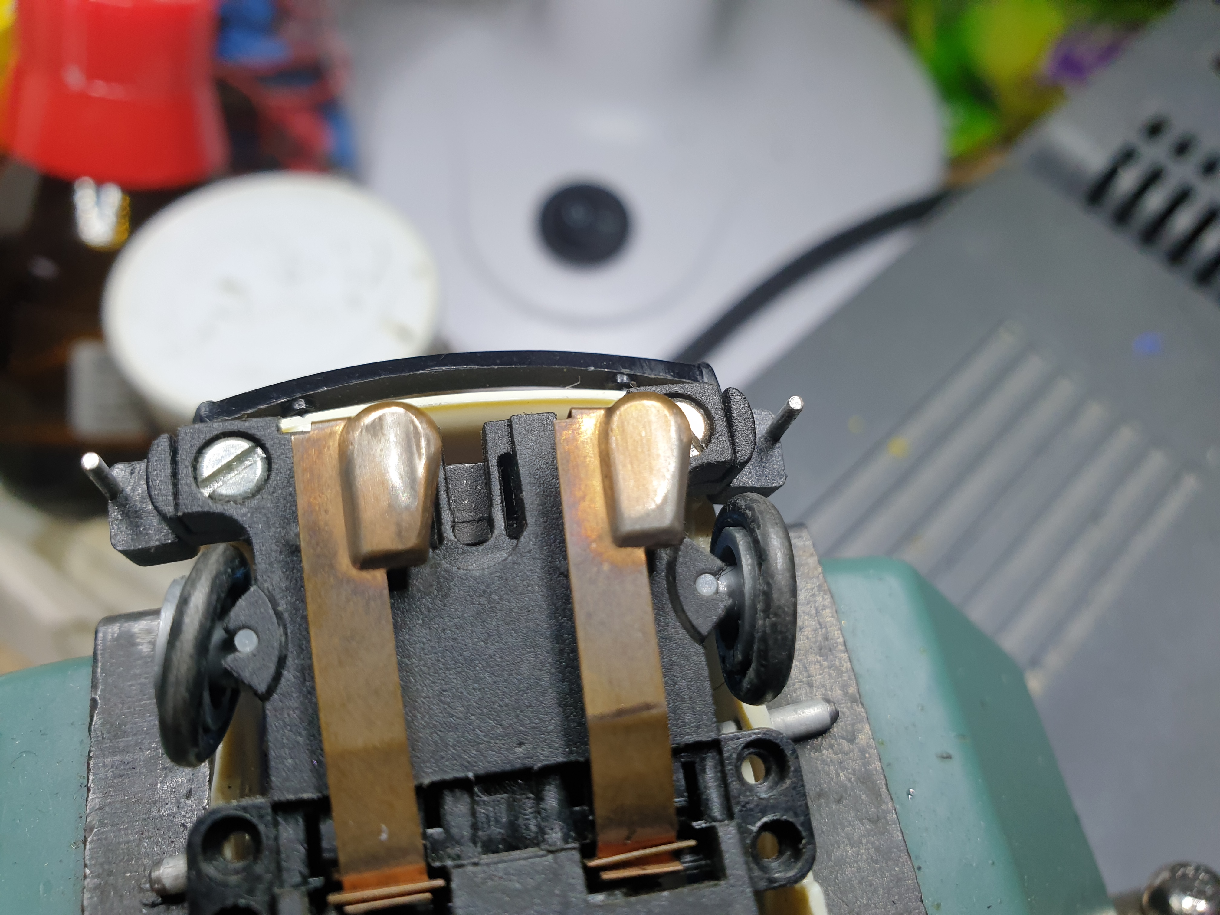

Manchmal fängt man Dinge an und fragt sich dann warum nur? :confused: :keule:
Zwischenstufe. Läuft als "normales" Fahrzeug
Fortsetzung folgt.....

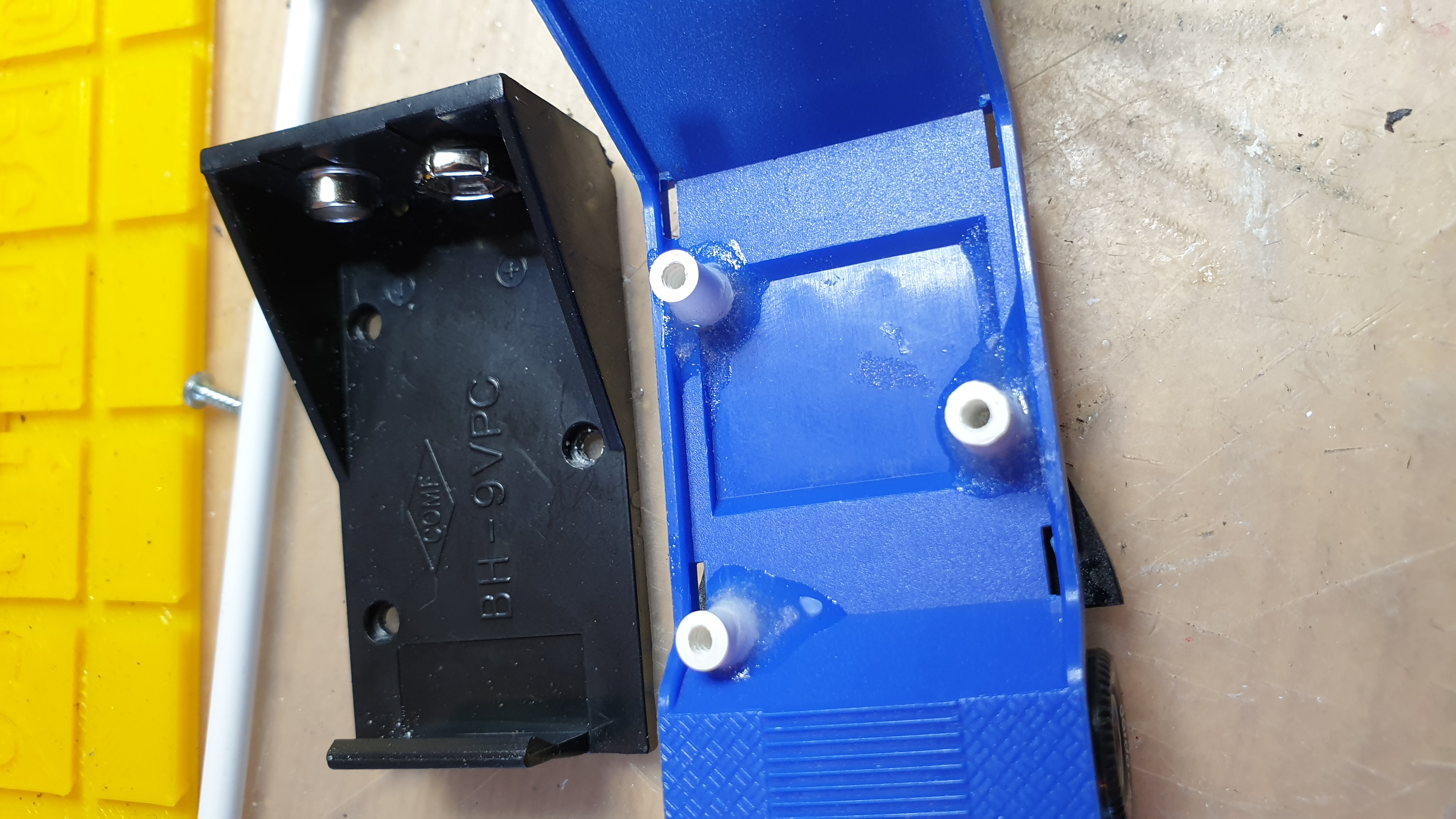

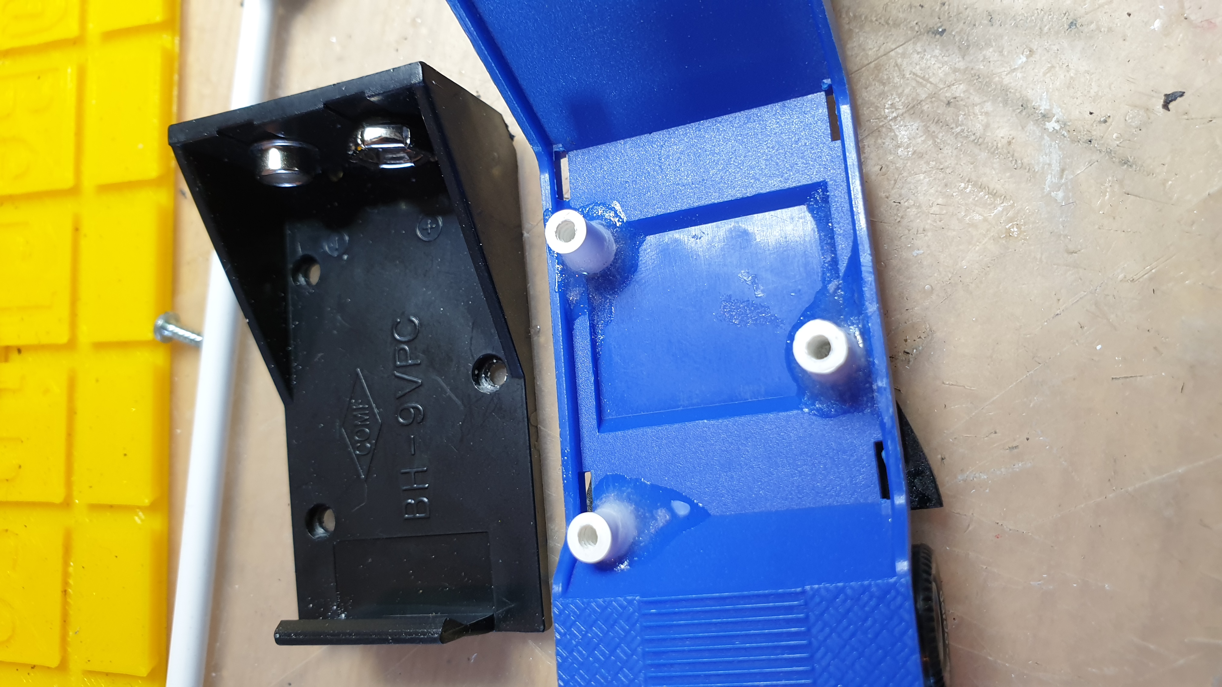

Erstmal nen Batteriehalter zum Anschrauben bauen

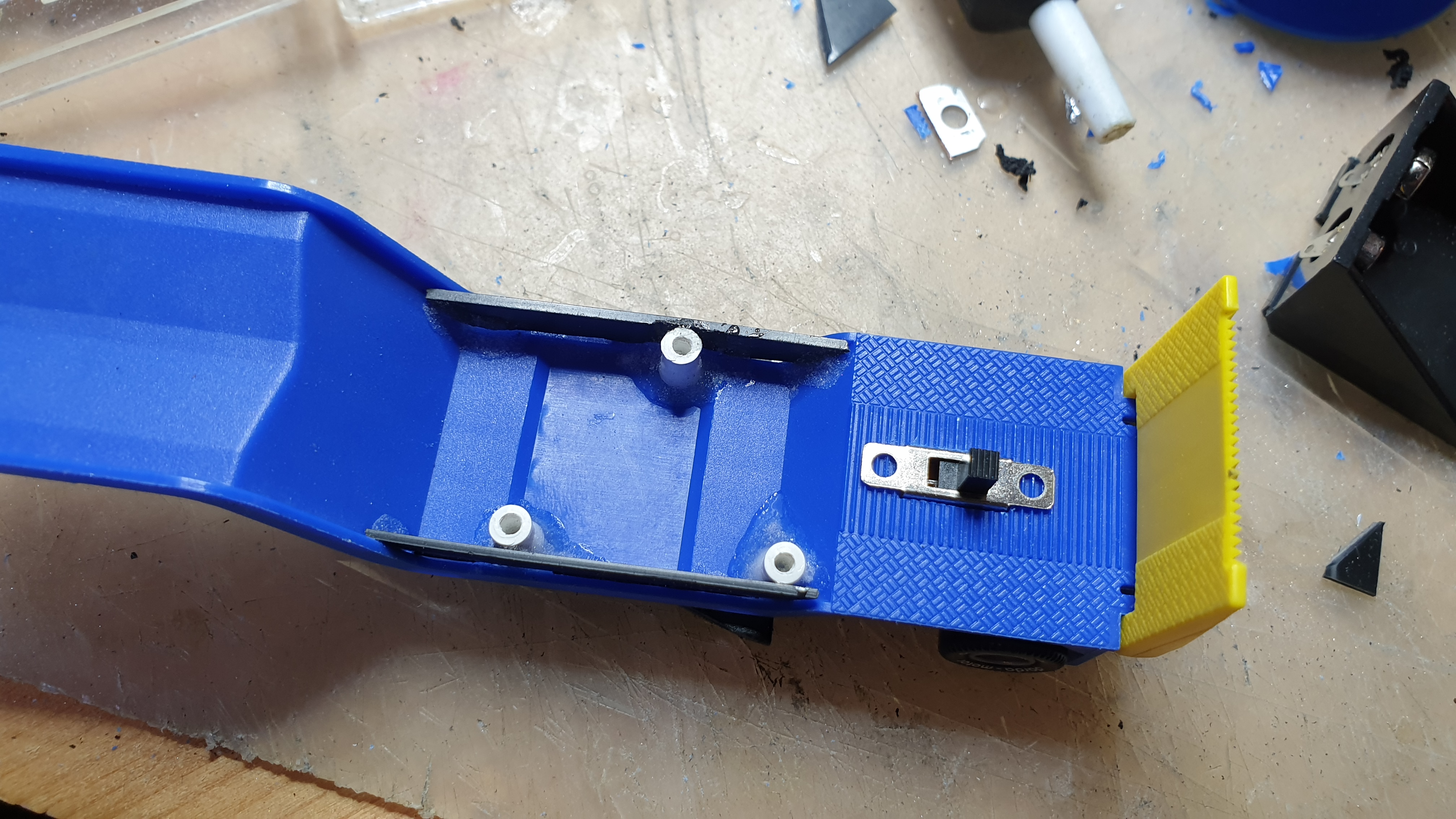

An-Aus-Schalter und seitliche Blenden

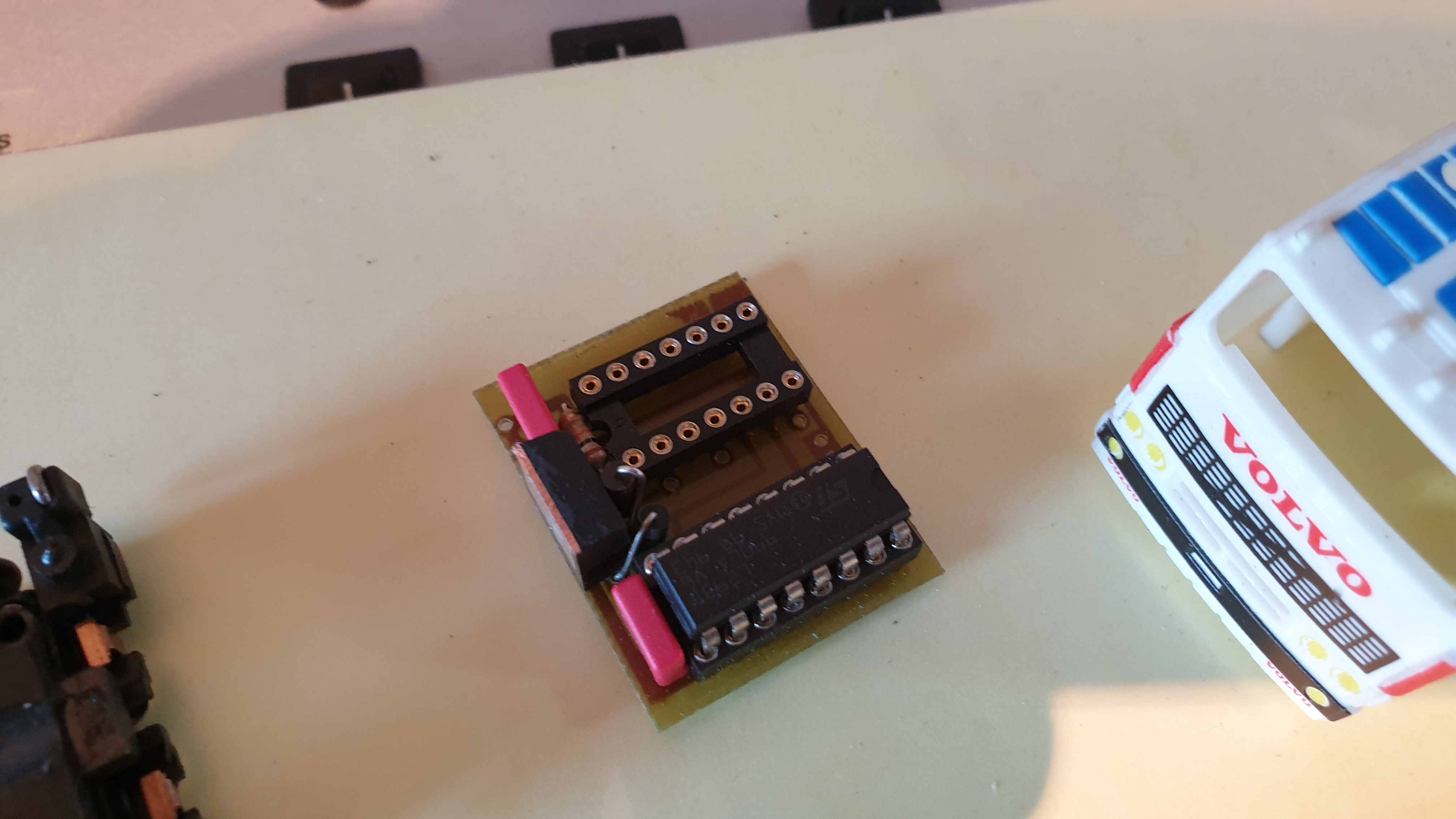

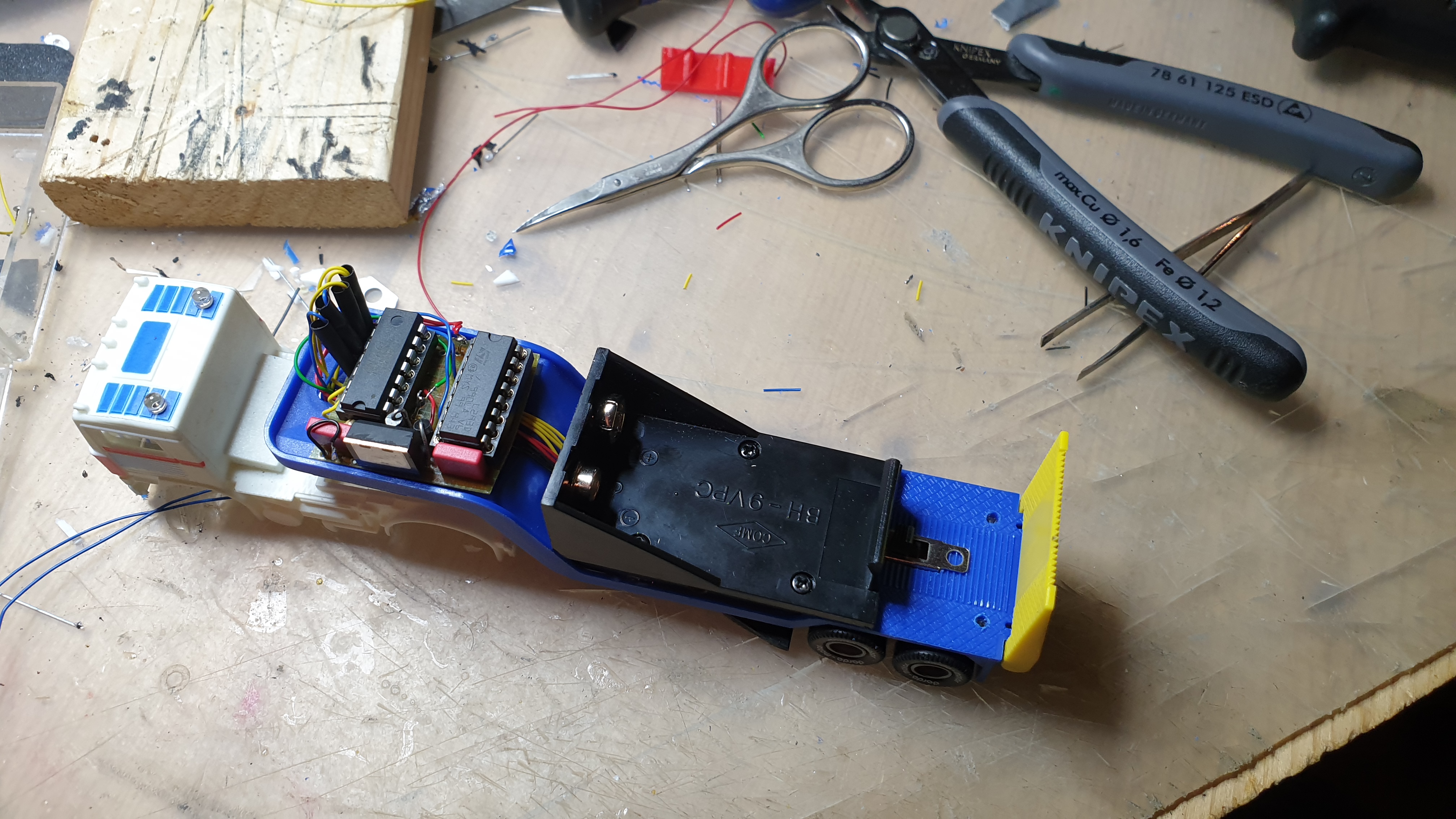

Zwischendurch Platine löten

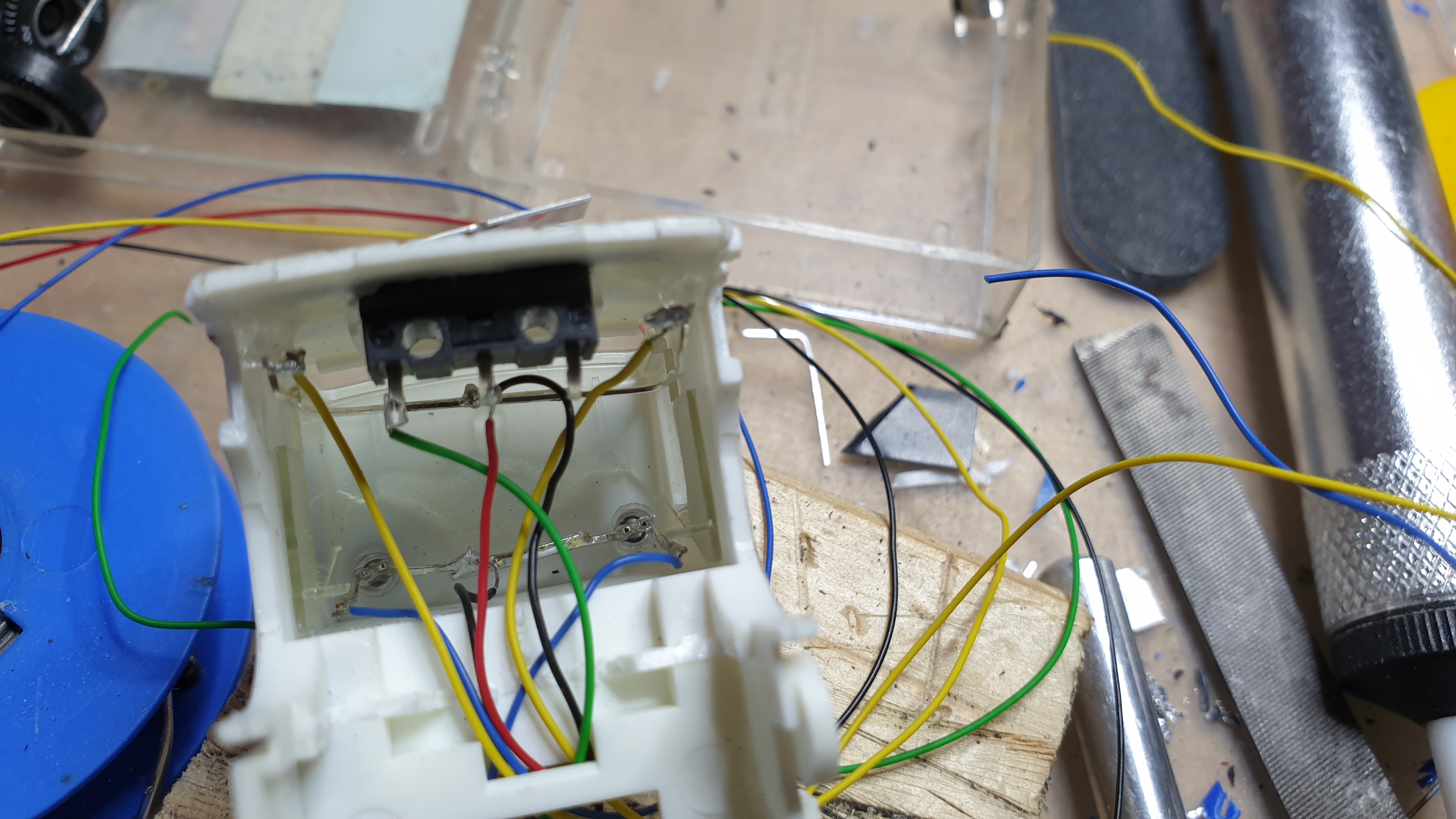

Kabine mit Leds und Kollisionstaster versehen und verkabeln

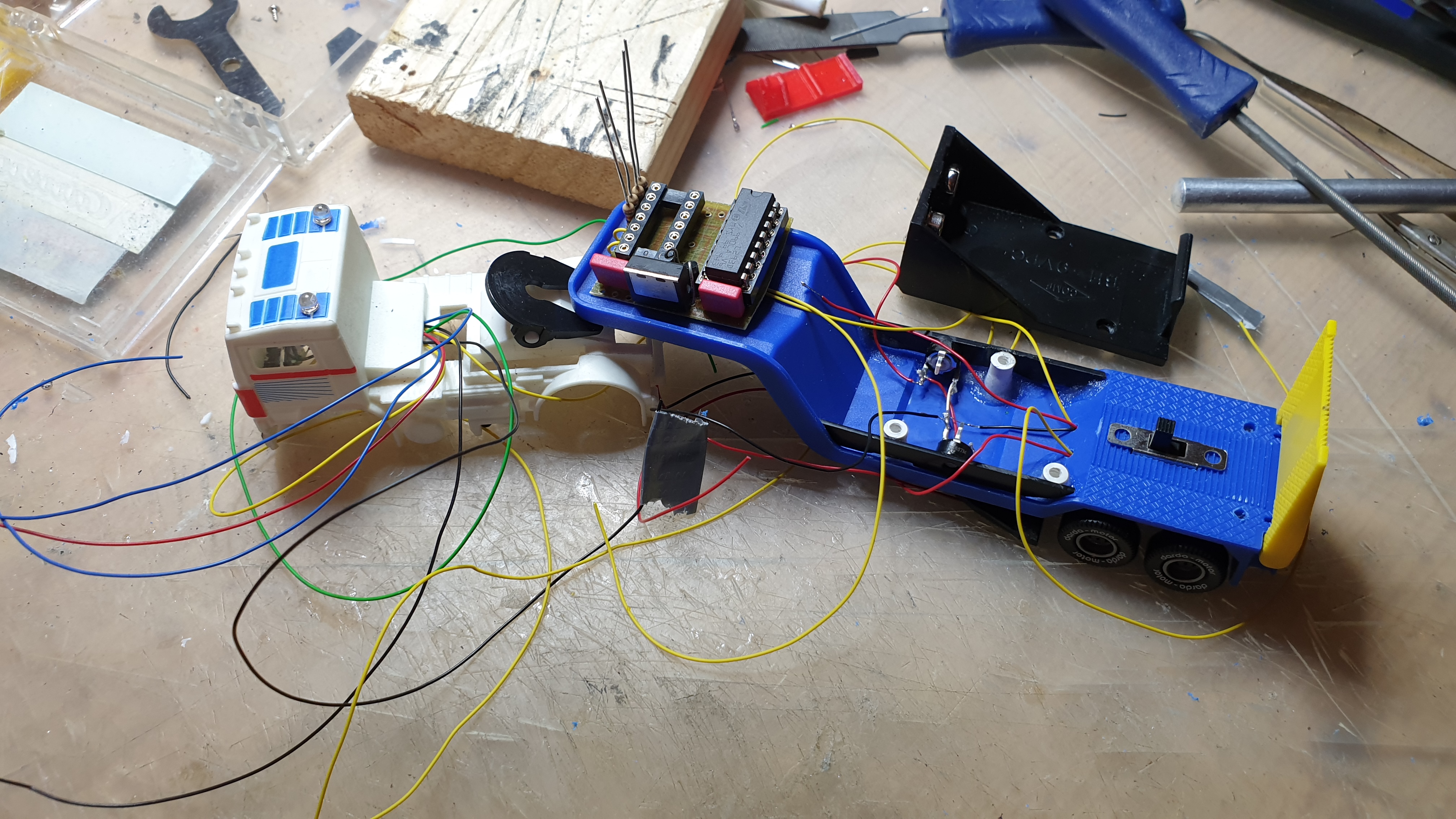

Trimmpotis im Auflieger "verstecken" und weiter verkabeln
Verkabeln löten verkabeln......fast fertig

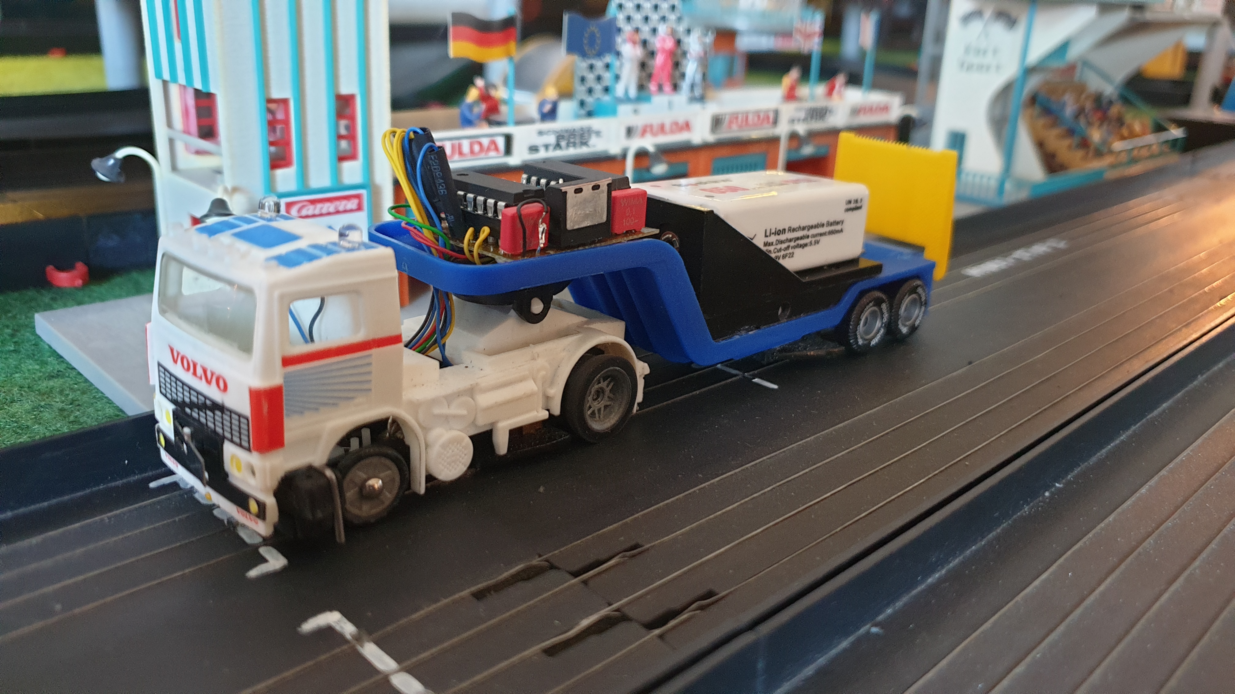

Tada! Servo 160 ASH 2.0!

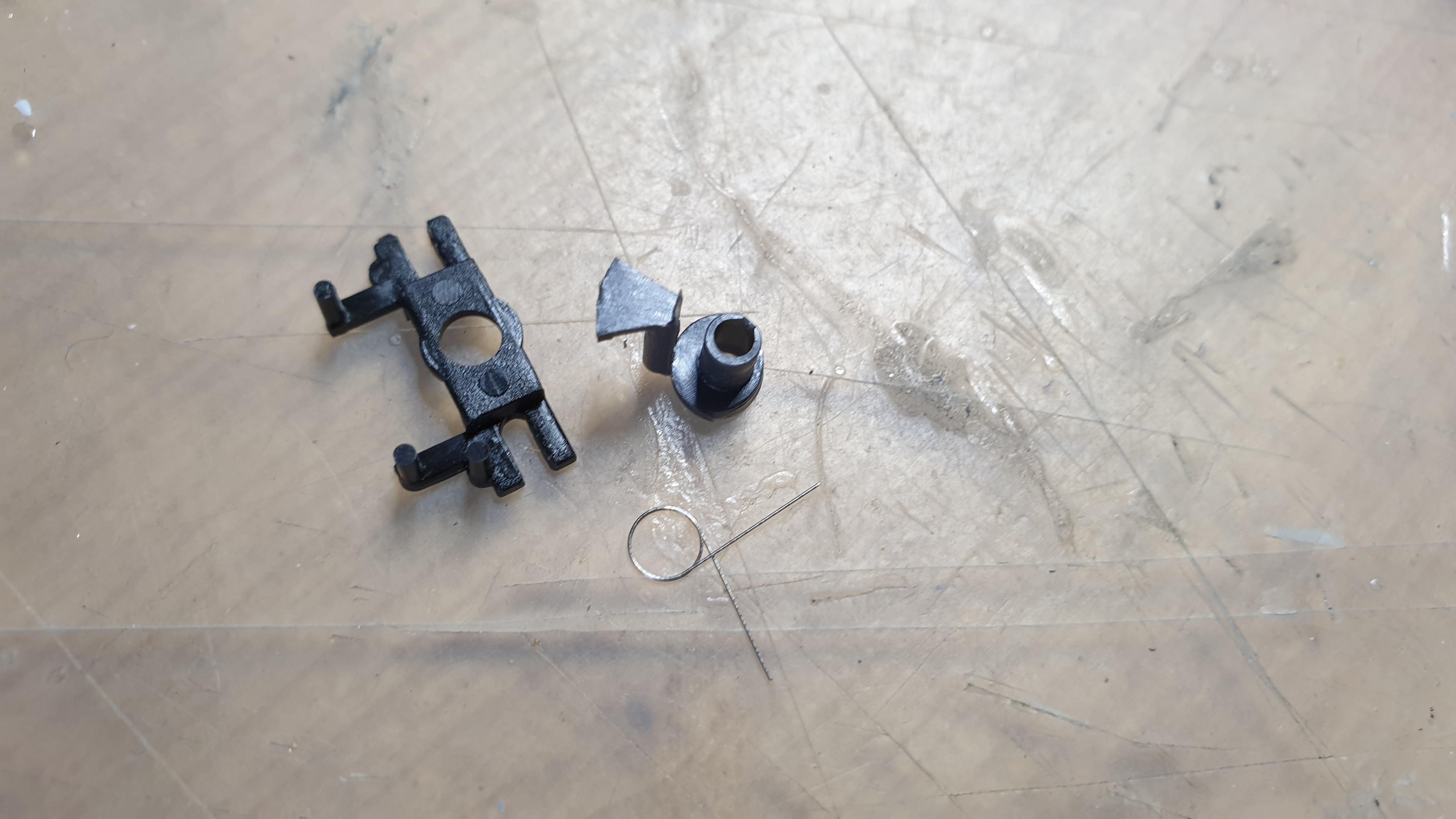

Also mal Tausch der Vorderräder probieren......schmalere Felgen und Reifen.
Dabei eine Spreizfeder runtergefallen. Nicht wiedergefunden. Sch...klein und dünn die Dinger.
