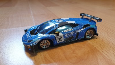

Zur Abwechslung hab ich mal wieder einen 140er umgebaut:
![20220306_171520.jpg (1.45 MiB) 1899 mal betrachtet Lamborghini Huracan. Vorderfelgen kugelgelagert.](./download/file.php?id=8452&t=1&sid=12b3e29a739d3a03e239284bf8aa3f2f)
- Lamborghini Huracan. Vorderfelgen kugelgelagert.

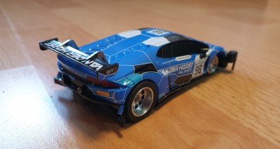

![20220306_171538.jpg (1.66 MiB) 1899 mal betrachtet Eine von den neuen Pull Speed Karossen.](./download/file.php?id=8453&t=1&sid=12b3e29a739d3a03e239284bf8aa3f2f)
- Eine von den neuen Pull Speed Karossen.
Wie er fährt? .... keine Ahnung. Hab ja zur Zeit nur ne 160er aufgebaut.

Schöner Umbau…
…und ich stelle diesmal nicht meine Standard Frage an Dich…
![LOL :lol3:](./images/smilies/lol.gif)
Verfasst: So 6. Mär 2022, 19:00
von Roni
sehr schöne karo und umbau , leider ist die karo im vorderen bereich sehr breit......
da bekommt man lust selber wieder was umzubauen
weiter so
![Daumen hoch! :daumen:](./images/smilies/daumen.gif)
Verfasst: So 6. Mär 2022, 19:14
von Ronny
Wo ihr immer die coolen Teile herbekommt... unglaublich !
Verfasst: So 6. Mär 2022, 22:48
von McPixl
Ronny hat geschrieben: ↑So 6. Mär 2022, 19:14
Das sind wenn ich das richtig sehe Carrera Go Karosserien. Ist ja fast der gleiche Maßstab
So wie hier Carrera Go Karossieren als Aufzieh Autos
viewtopic.php?f=5&t=5329
Verfasst: Mo 7. Mär 2022, 07:49
von Ronny
Ja aber da mußt verdammt aufpassen das der Radstand paßt.
Nicht alle Go Karossen haben einen Radstand von ca 6 cm? 5,8 glaub ich sinds bei den S 140ern...
Verfasst: Mo 7. Mär 2022, 09:40
von Roni
was nicht passt,wird passend gemacht....
![Keule :keule:](./images/smilies/keule.gif)
Verfasst: Mo 7. Mär 2022, 10:23
von seal
Genau. Auch bei dem hab ich das Chassis etwas verlängern müssen. Radstand jetzt 6.2cm. Aber das geht ja mit den gedruckten Hilfsmitteln inzwischen recht einfach.
