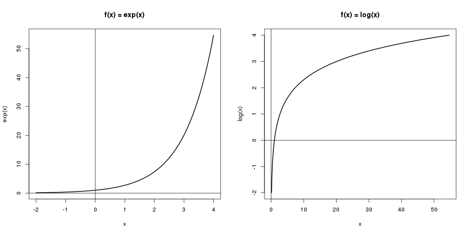

Zurück zum Thema, Stichwort Anpassung der Regelkurve:
Ohne Anpassung haben wir eine lineare Regelkurve (also eher Regelgerade :p)
Bei den Slottern ist es ja so, dass die eher im oberen Bereich (also Richtung Vollgas) eine feinere Abstimmung wollen.
Gehe ich recht in der Annahme, dass es bei uns genau umgekehrt ist? Also dass man unten rum den Regler feinfühliger braucht, um Innenkurven sauber dosieren zu können? Auf dem letzten Drittel drückt man eigentlich immer auf Vollgas durch.
Kriege gerade einen Knoten im Hirn, wie die Regelkurve aussehen müsste.
Eher so wie links, oder? Wenn rechts Vollgas ist und wir in der vertikalen den Nullpunkt auf den Punkt setzen, wo der Motor sauber anläuft.
Sorry wenn sich jetzt rausstellt, dass ich von der Theorie eigentlich null Ahnung habe, aber ich möcht das gern so hinkriegen, dass es gut verwendbar ist.
Bin mir da nicht sicher. Man möchte ja nicht möglichst langsam durch die Innenkurve fahren, sondern so schnell wie möglich. Und dafür braucht man meiner Meinung nach eher den mittleren bis oberen Bereich, als den unteren.
Müsste man mal mit unterschiedlich eingestellten Reglern testen.

Ich habe da ja auch mal einen Regler gebastelt, bei dem das Ansprechverhalten individuell einzustellen ist.
Hier nochmal als Gedankenstütze.
http://servo-forum.de/phpBB3/viewtopi ... 585#p39585
Meine aktuellen Erfahrungen sind, das ich im unteren Bereich mit hohen Widerständen anfange und Richtung Vollgas immer kleiner werden. Also sanfte Kurve untenrum und nach oben aggressiver.

Servomicha hat geschrieben: ↑Do 4. Feb 2021, 11:43
Ich glaube, genau das habe ich (wohl mit den falschen Worten) versucht auszudrücken.
Klingt gut, ich meld mich die Tage, dann quatschen wir drüber!

oerk hat geschrieben: ↑Do 4. Feb 2021, 08:16
seal hat geschrieben: ↑Mi 3. Feb 2021, 15:49
Knopfzelle? Wie bei der STZ-light Funk-Version
Das ist korrekt! Trifft auf mich zumindest zu. Ich habe mich ja bei meinen Parmas auch sofort um hochohmige Widerstände gekümmert damit man vor allem in Innenkurven feinfühliger regeln kann. Sonst kann man das bei 20 Volt vergessen. Meine Meinung.
Also perfekt beschrieben.
