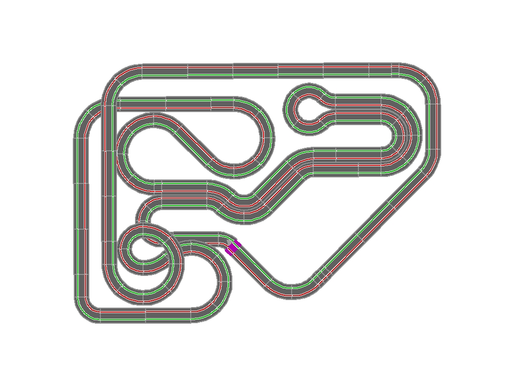

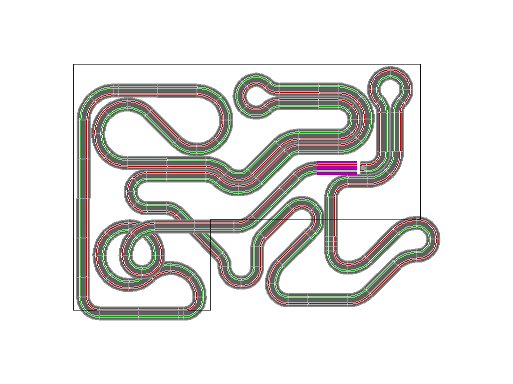

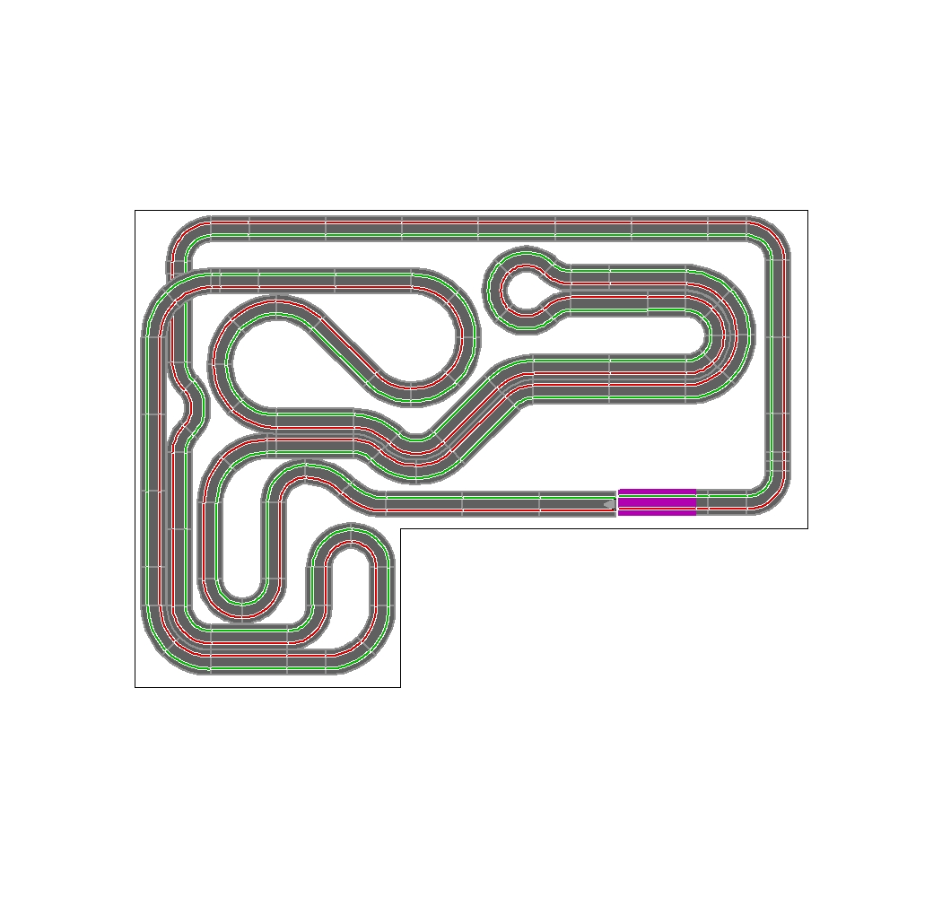

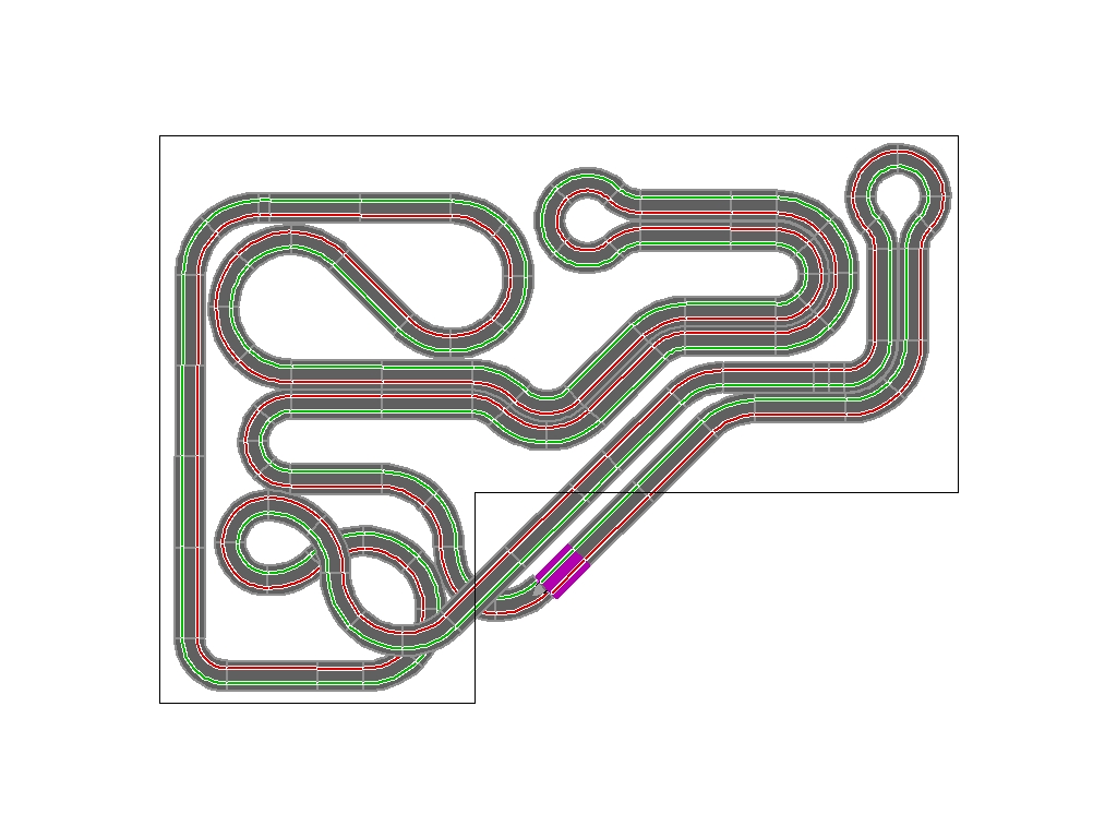

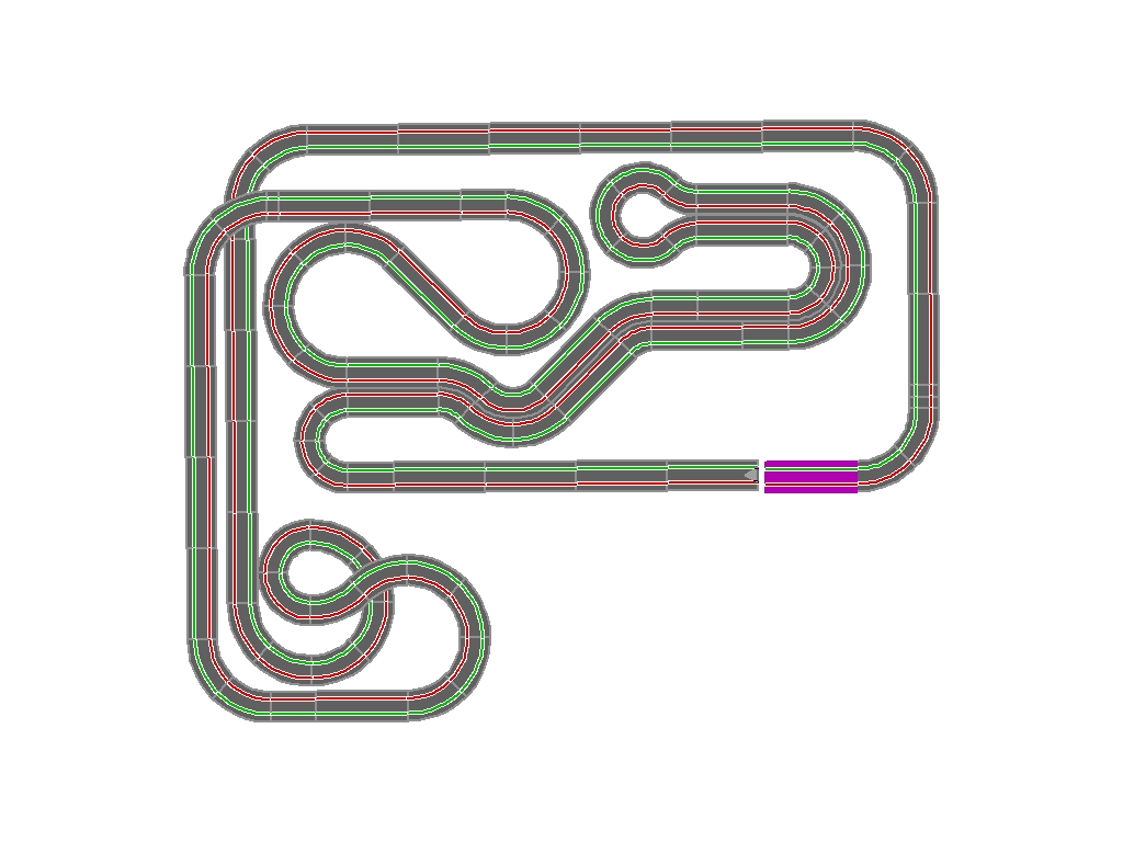

Re: derBen stellt sich vor!
Hier mal meine Strecken.
Wobei ich sagen muss - Platztechnisch ist V5 am besten und hier könnte ich auch zum Schluss ne Boxengasse machen. (von unten V1 -> oben V5)
Gruß Ben
Gruß Ben
- Beiträge: 5657
Mir gefällt das Infield bei allen Varianten gut, da sind interessante, neue Ansätze drin
V5 gefällt mir auch am besten, weil auch Vollgaspassagen drin sind.
V1 ist viel zu überladen.

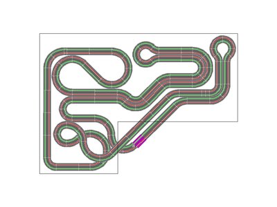

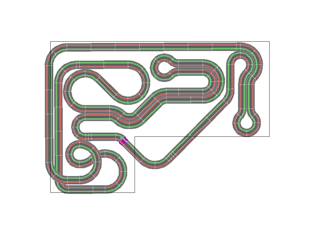

Hier nochmal ein Update.
Eine Brücke weniger und bisschen Platzoptimierung.
Gruß Ben
Gruß Ben
30 Meter
3.70 x 2.60 Abmessungen.
Ziel wäre einer Bahn 3.50 auf 2.50
Gruß ben
Gruß ben
- Beiträge: 5657
Ich finds gut! Wüsste nicht, was man da noch groß verbessern soll - außer die ein oder andere Kurve, die nur aus K1 besteht, mit einer oder zwei K2 zu entschärfen.
Hey das mache ich noch. Zu den 2x180 und oben die 3x90er Kurve soll ich hier jeweils die kleine steikurve verbauen ?
- Beiträge: 5657
Nur in schnellen Passagen. Oben macht das bestimmt Sinn.
