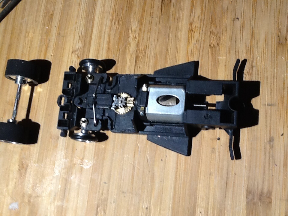

Weiter geht es....

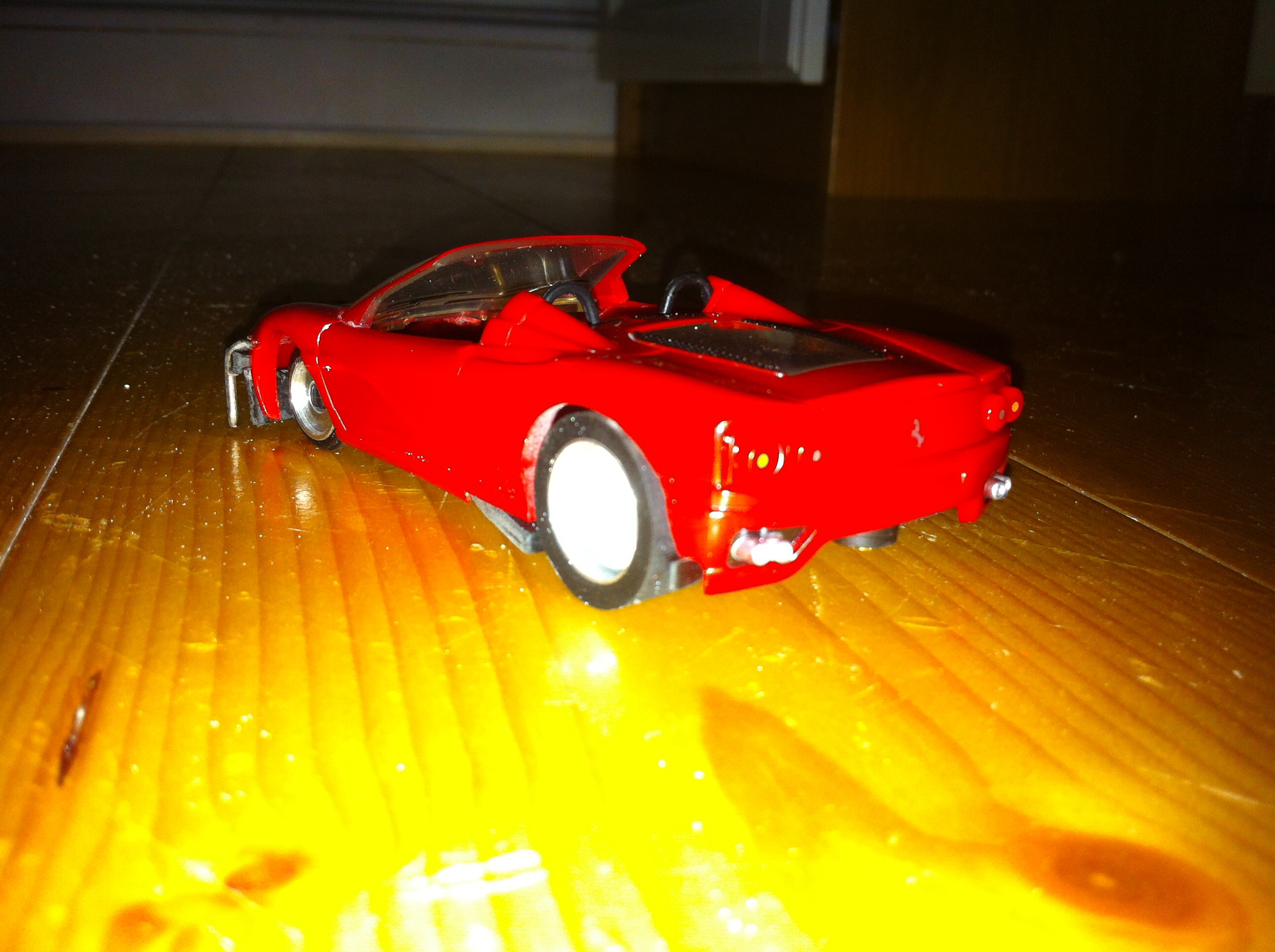

Morgen erfolgt eine Jungfernfahrt....
Dann poste ich ein paar Aufnahmen von der K1 innen ;)

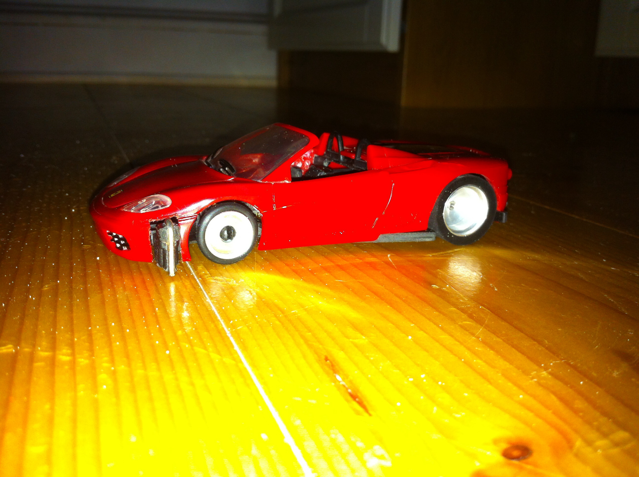

sieht Klasse aus das Cabrio

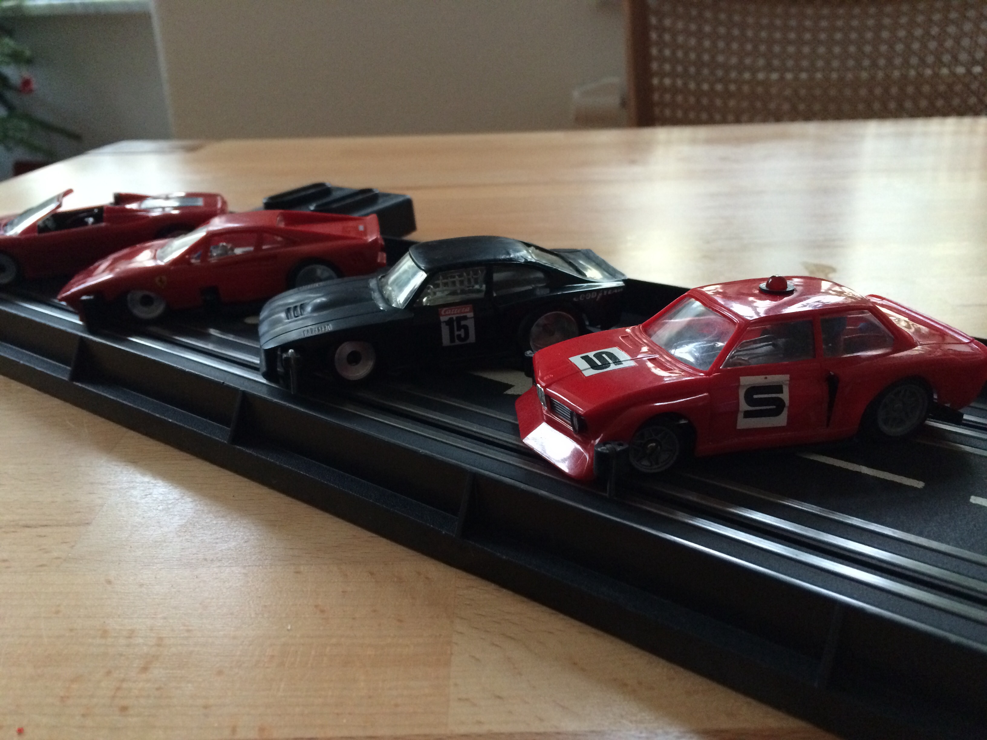

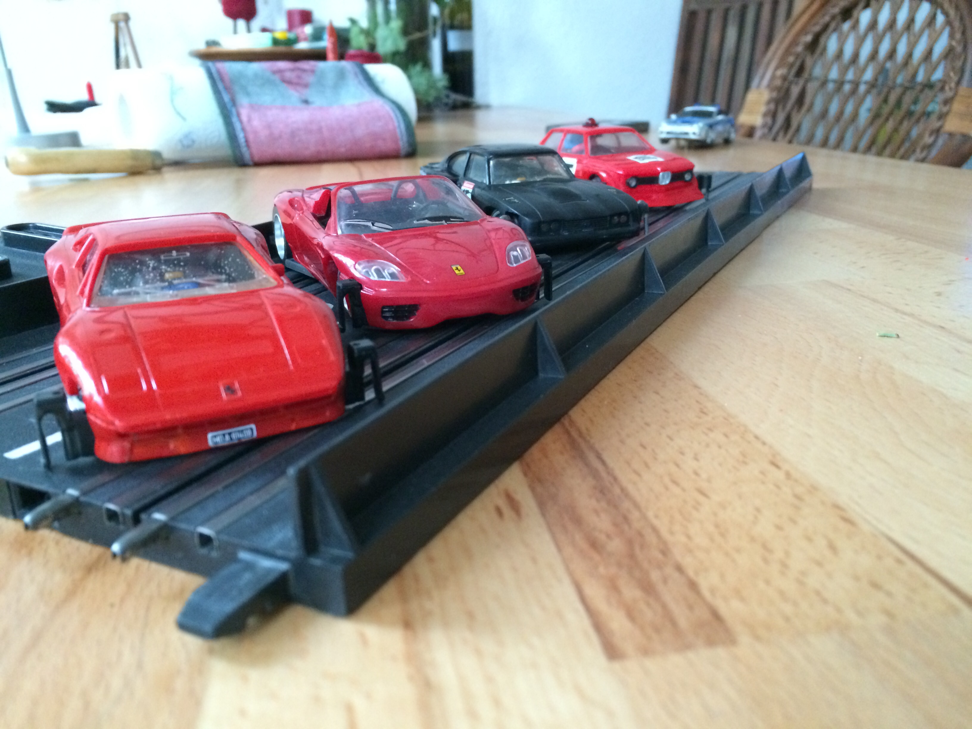

Mein aktueller Rennstall :-)
Ein V1er der wirklich ganz leise und sanft fährt rein akustisch ein Genuss :-)

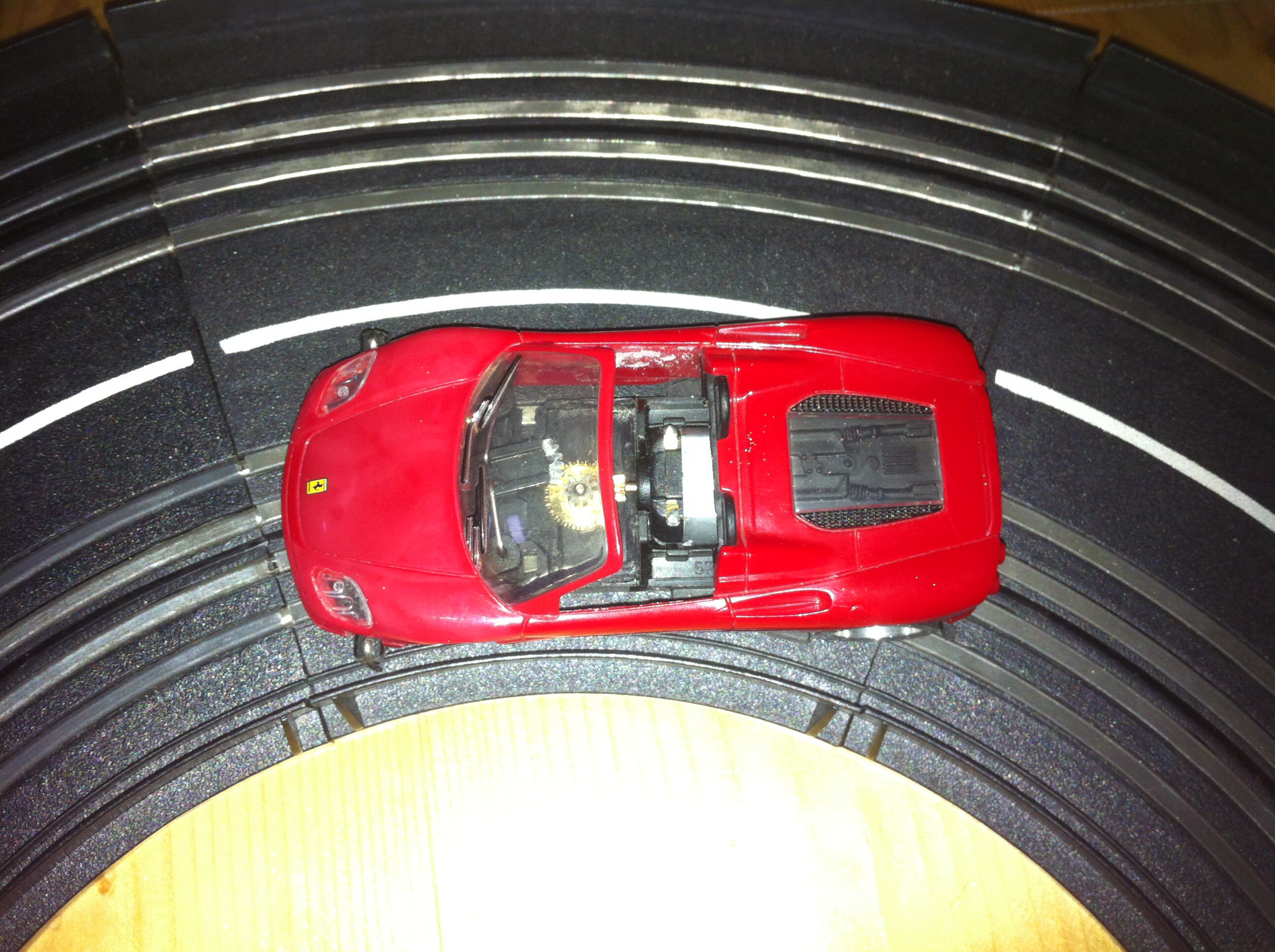

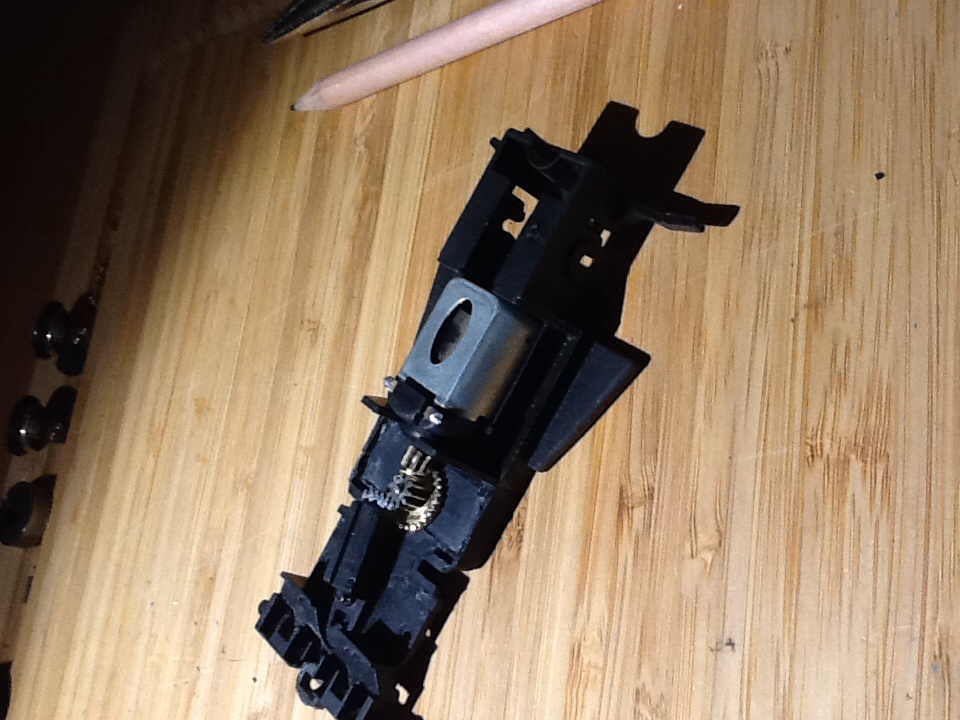

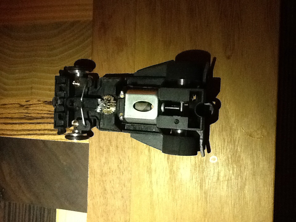

und meine 3 umgebauten V3er alle mit Neodym Magnet ausgestattet um ein konstanten Druck in der Lenkeinheit auf zu bauen. Beim Cabrio welches wie ein V1 Lenkgetriebe aufgebaut ist den Nullpunkt Ersatz quasi die Spannung der kleinen Feder simuliert...
Das Projekt V3 umbau hat viel Spass gemacht und das Lenk und Fahrverhalten sehr verbessert.
Das grösste Problem welches ich bei den V3 Fahrzeugen sehe ist aber der konstante Kontakt zur Stromführenden Einheit.. Mit Tuning Motor konnte ich da schon teilweise einen Peak von 1300 mah messen... Im dunkeln führt das zu aufregenden Funkenflug im fordern Bereich Simuliert quasi die Fehlzündungen bei kaputter Fächerkrümmer Anlage :tongue-wink: :tongue-wink: :shake:
Genau genommen oder retrospektiv alles für die Katz,
hat Spass gemacht aber wo der Strom nicht konstant ohne öftere Manipulation fliesen kann.
Ist auch irgendwann der Spass weg.
Die Betonung liegt aber auf der Lenkung welche PERFEKT funktioniert!!
Lg Thomas
:shake: :sweat: :thumbsup: ...saugudd :respekt:
...wenn du einen M1er oder sogar einen F1er (Langchassis) bekommst wirst du staunen. (geschliffeneOrtmänner+O-Ringe verbaut)
Eigentlich egal welches Modell..V1er kurz oder lang..einfach mit einer Karosse drauf, die nicht an der Innenführung schleift...locker drauf seitlich wackelt, auch selbst wenn das Chassis an der Innenführung K1+K2 anliegt...am besten noch tiefergelegt :kasper:
Hatte zuerst auch Massenweise V3er...sogar V4er :love: ..aber ohne Magnete :keule:
Bikeracer hat geschrieben: Beim Cabrio welches wie ein V1 Lenkgetriebe aufgebaut ist den Nullpunkt Ersatz quasi die Spannung der kleinen Feder simuliert...
:confused: ...hör auf mit dem Ostdeutsch :tongue-wink:
Wie is das gemeint :confused: ...über die Höhenverschiebung geregelt ???
Bikeracer hat geschrieben: Das Projekt V3 umbau hat viel Spass gemacht und das Lenk und Fahrverhalten sehr verbessert.
:lol2: :lol2: :lol2: :lol2: :lol2: :lol2: :lol2: :lol2: :lookaround: :lol2: :lol2: :lol2: :lol2: :lol2: :lol2: :lol2: :lol2:
.. ver :poo: te Litze der V2-V3 ...V4 :kasper:
V1er haben's da besser !
Bikeracer hat geschrieben: Genau genommen oder retrospektiv alles für die Katz,
..wir geben hier im Saarland unseren Körperteilen die Schuld :kaputtlachen:
Bikeracer hat geschrieben: hat Spass gemacht
:ok: :prost: :ok:
Bikeracer hat geschrieben: aber wo der Strom nicht konstant ohne öftere Manipulation fliesen kann.
:idee: ...noch V1er Schleifer drunter :banana:
Bikeracer hat geschrieben: Die Betonung liegt aber auf der Lenkung welche PERFEKT funktioniert!!
Lg Thomas
Angeber :tongue-wink: ...beste Lenkung nützt nix ohne vernünftigen Vortrieb... :tongue-wink: am besten mal zeigen und vorführen :anbeten: ...Komm zu einem der Treffen...Sommer is super...auch für deinen Sohn :dancing:
