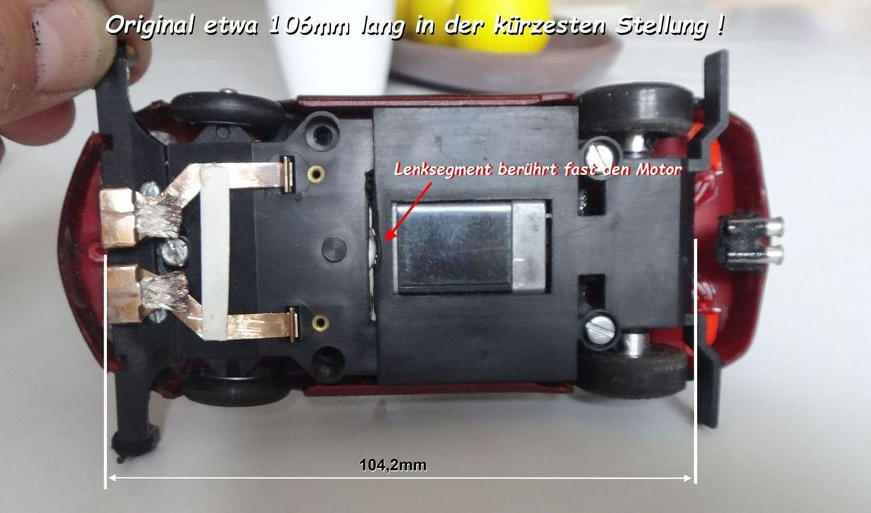

War Sonntag Abend bereits fertig...hab erst überlegt das Teil zurück zu geben...da zu Schade dafür wenn's Optisch vorne :poo: aussieht...wegen zu breiter Spur :cry:
..mit Jörgs Wendefelgen passt das Teil awa gudd :up:
...nur um etwa 2,3mm zu kurz im Radstand :|
Hab dann einfach mal ein Chassis auf die schnelle gekürzt..sehr flott gehen da 1,8mm...ohne große Aktion zu machen.
...die restlichen fehlenden Zehntel hab ich an den vorderen Radläufen gediebt :tongue:
Der Rest, Stehbolzen und das bischen gefeile war schnell erledigt :patsch:
Karosse ja bereits fertig...passt und wackelt...werde die hinteren Abstandshalter noch etwas nach hinten biegen...rein Optisch für die Ohren :kaputtlachen:
