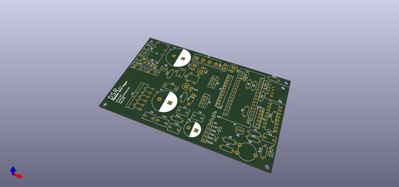

Während Helmut an einer simplen Version arbeitet, gedeiht bei mir der große DSR gaaaanz langsam weiter.
Kleine Änderungen am Schaltplan bringen stundenlange Arbeit an der Platine mit sich. Aber ich hoffe, dass ich dem Ziel einer stabilen und betriebssicheren Version damit ein gutes Stück näher komme.

Aber, es lohnt sich!
Etwaige Fehler habe ich alle gefunden und korrigiert. Für den ASH habe ich noch richtig einfache Software verwendet, dagegen ist KiCAD einfach nur der Wahnsinn.
Neue Platinen sind geordert, morgen bestelle ich Teile, dann wird in zwei Wochen Version 0.4 gebaut
Einstweilen feile ich noch an der Software, da ist auch noch einiges zu erledigen.
