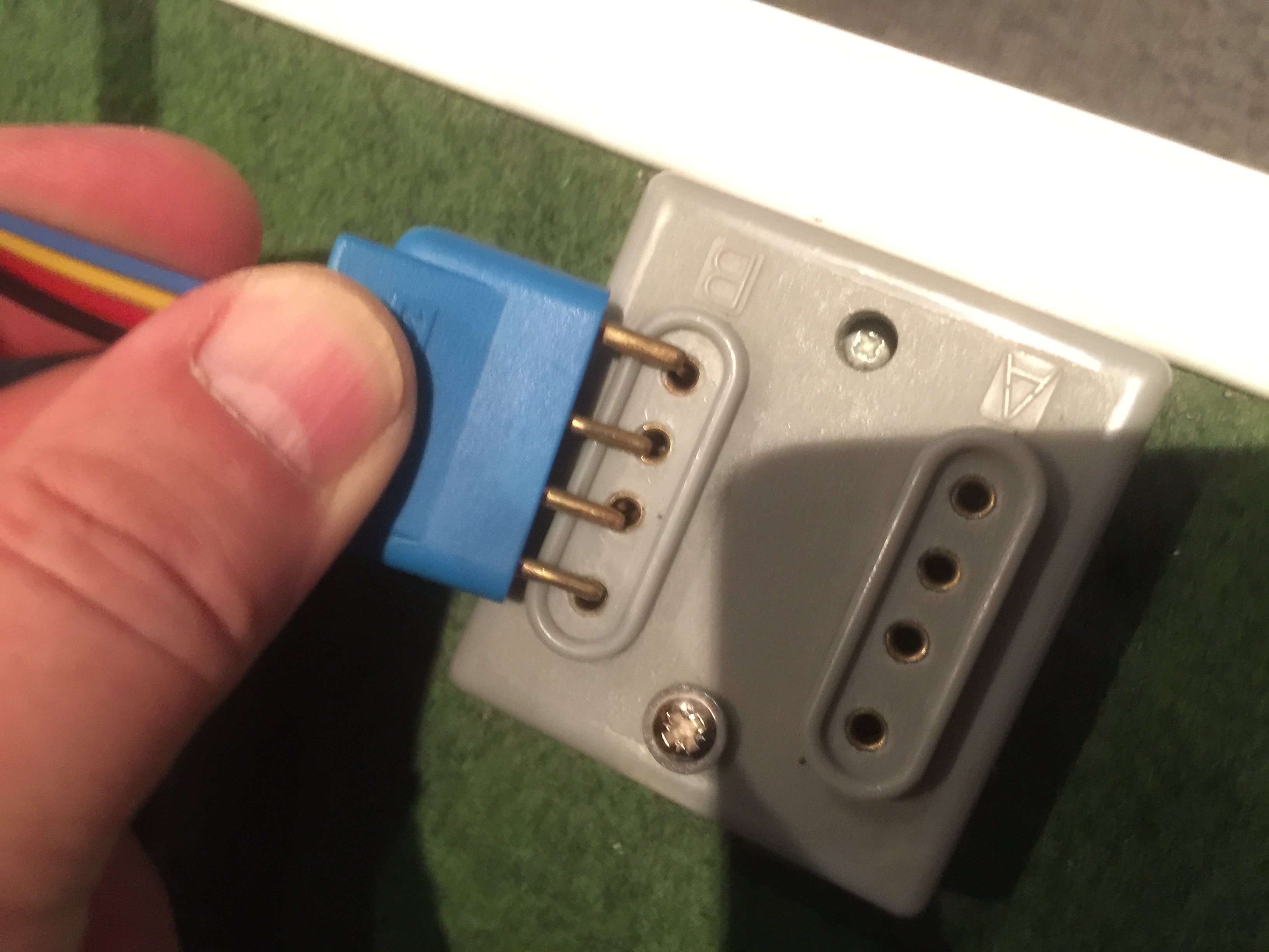

Ein Erklärungsversuch für die Ahnungslosen.
Die Abbildung zeigt, dass es durchaus möglich ist, für einen kurzen Moment den Stecker falsch herum an das Terminal zu halten.
Das ist tödlich für die Schaltung !!
Dafür war die Schutzschaltung gedacht.

Servospeedway hat geschrieben: Do 10. Jun 2021, 21:53
Das mag schon sein...
Wird aber beim einfachen umstecken von A auf B oder umgekehrt kaum passieren, da man den Stecker dabei nicht umdreht...
🤪 Sicheres Auftreten bei völliger Ahnungslosigkeit, das kann ich am besten 🤪

Berlinservo hat geschrieben: Fr 11. Jun 2021, 07:48 Das mag schon sein...
Stimmt schon. Aber ich habs bei einem der vorherigen Prototypen schon mal geschafft, das führt zum sicheren Tod. Da war es gottseidank nur ein 3€-Bauteil, kein 15€-Bauteil wie jetzt.

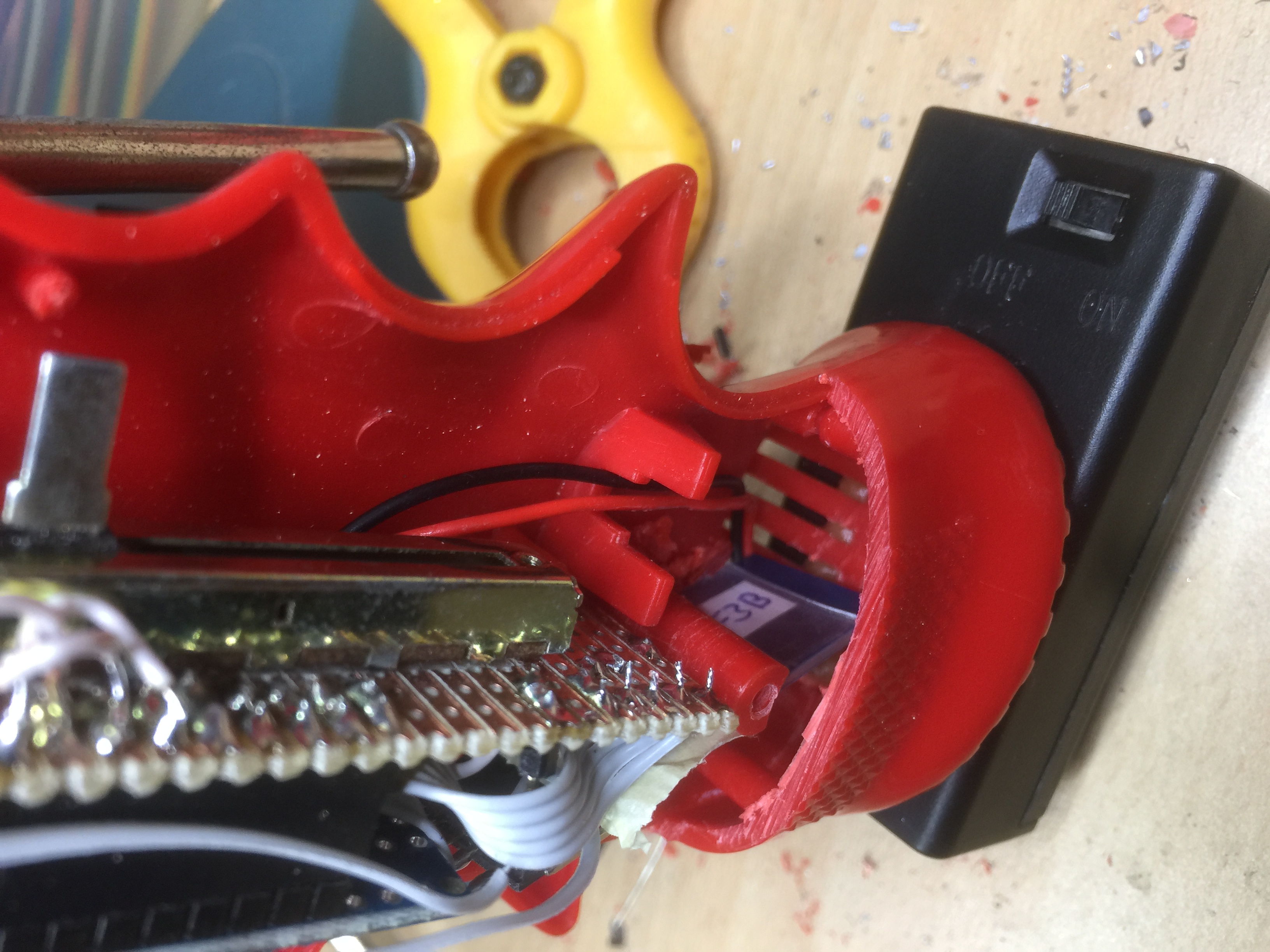

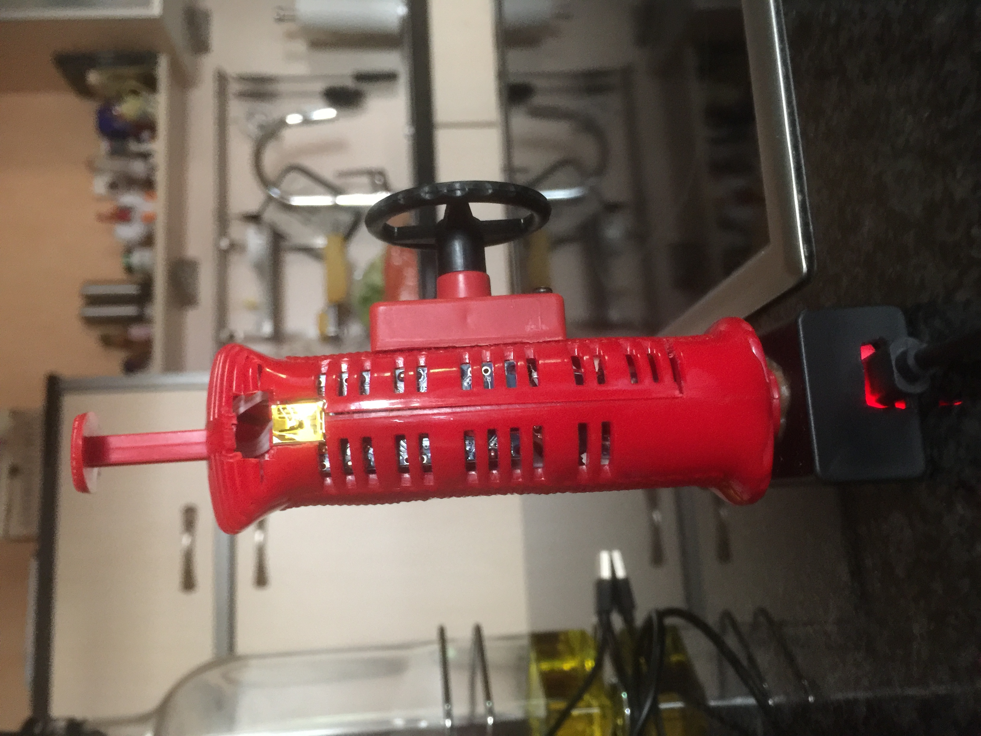

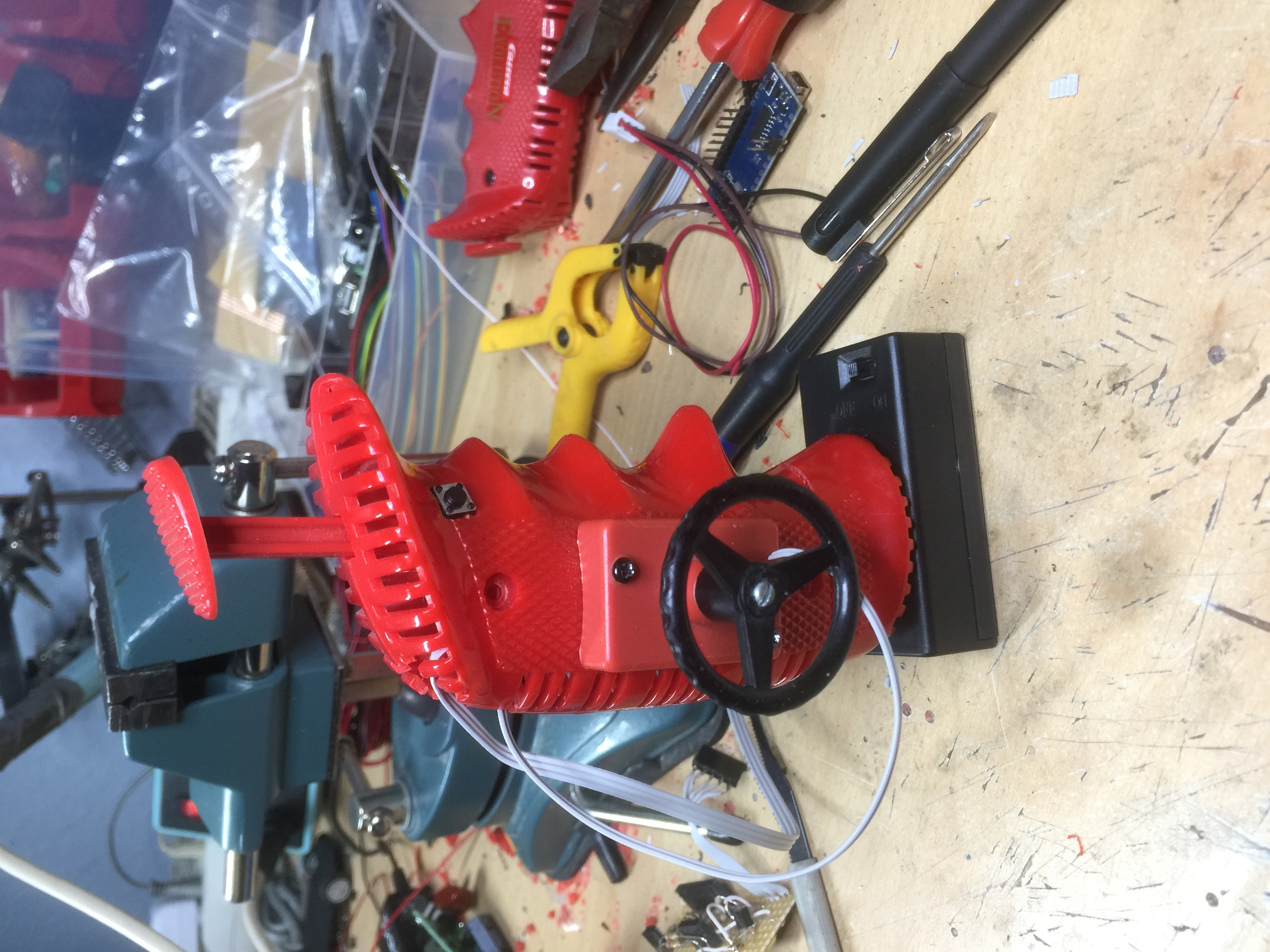

Hey Leute,
der Bluetooth DSR als Daumenregler läuft.
Alles seeeehr eng, aber es geht.
Da es keine beweglichen Kabel gibt, sollte er auch lange halten.
