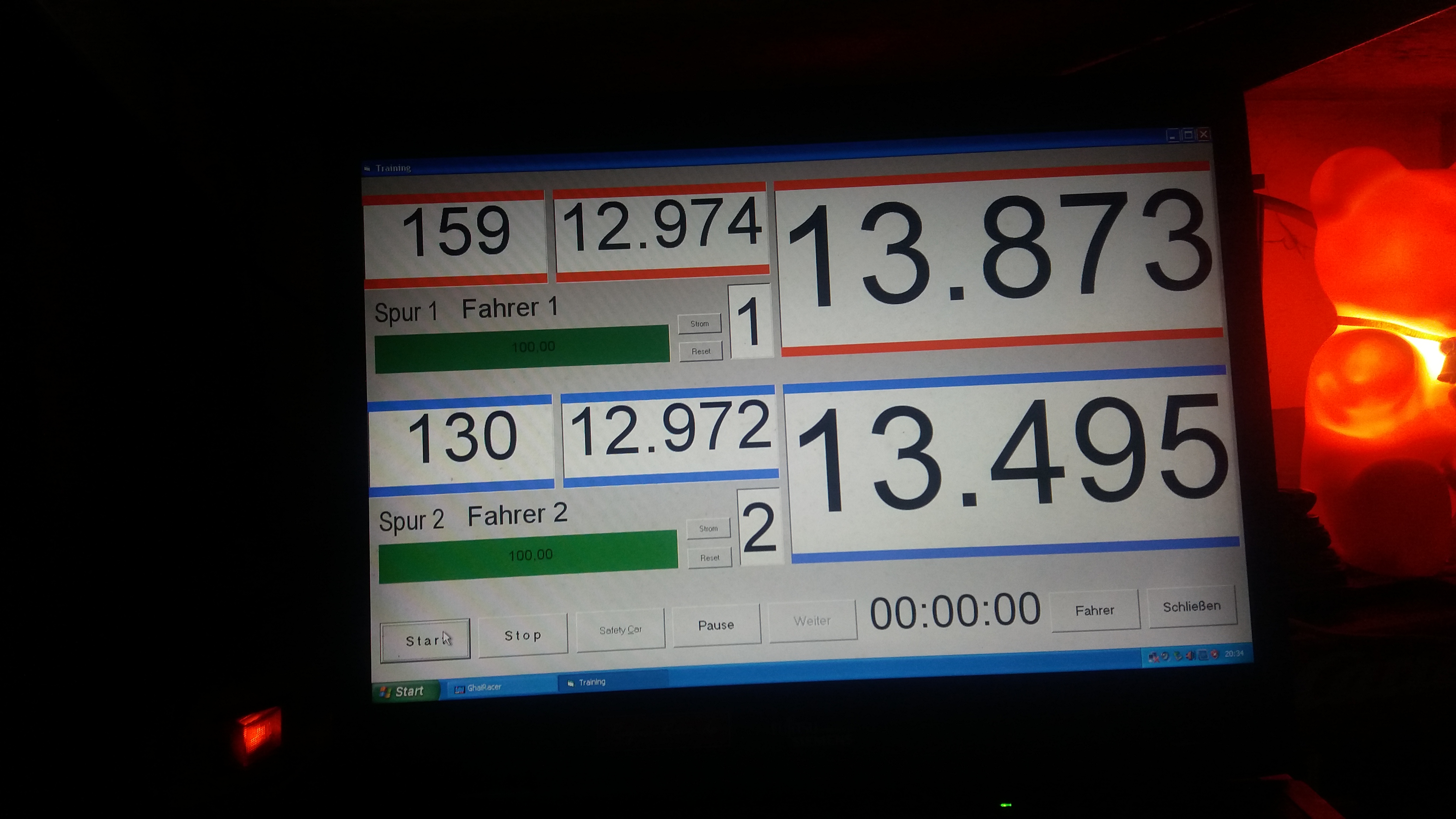

..bin gespannt...hab immer noch das alte Progamm am laufen...Namen hab ich vergessen.
ZweidausenschdelschnällerimKälla
...gefällt mir immer noch besser als die neuere Version....Glaub "Light&Time" nennt sich das neuere
Beide haben Zeitansage
Am alten wird halt nur die schnellste und aktuelle Rundenzeit gezeigt...sämtliche anderen Zeiten werden nicht gezeigt..des hat zwar das neuere Ligh&Time...dafür ist das alte für mich optisch schöner
Was da auch fehlt ist der Signalton für die schnellste Runde....wie am alten RacingCom...Light&Time hat
das als Sprachausgabe: Schnellste Runde....oder ähnlich.
Edit..Namen gerade entdeckt aufm Bild unten links...GhaiRacer gefällt besser
