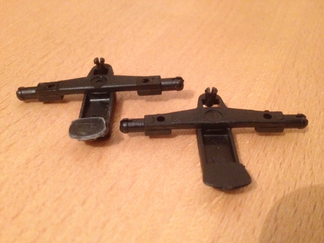

Ich bin ja auch noch nicht sooo lange mit dem Servo-Virus infiziert, habe aber doch schon etwas bei den Lenkungen der V3-Wägelchen rumprobiert.
Wenn Du unter den "Fuß" der Lenkachse ein dünnes Stück z.B.von einer alten Telefonkarte klebst kommt dieser dem Reibgumme näher. Da reicht dann sogar der dünne Gummi aus, der, wie ich finde, abriebfester ist. (oder es liegt am Karma..)
Guckst Du auf dem Bild, einmal mit und einmal ohne Verdickung.
Gruss Stephan
links mit, rechts ohne

Rookie hat geschrieben:Hallo Stefan73
Gruss Stephan

Ich bring die V3er auch nur für meinen Junior zum Laufen. (Was man so alles macht..)
Gruss und übrigens Hammerlösung für die Lenkung (da reicht mein Bastlergeschick nicht aus)
Gruss Stephan
