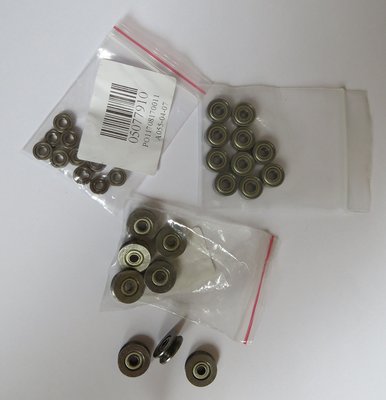

Hab heute erstmal Material bestellt
10 x V623ZZ 3x12x4 mit V-Nut
Der O-Ring soll direkt auf die Nut des Lagers. Damit wäre ich das Felgenthema los. Mal sehen ob das geht.
10 x R2ZZ 1/8 x 3/8 x 5/32 für Vorderräder gemäß Anleitung
10 x MF63ZZ 3 x 6 x 2,5 mit Flansch für Hinterräder
Über eBay US aus China für knapp 9 € (alle 30 inkl. Versand). Ob die Dinger brauchbar sind werde ich in ca. 6 Wochen sehen :(

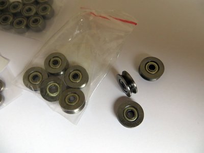

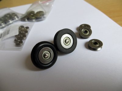

Meine Bestellungen aus China sind alle 3 angekommen! :banana:
Die V-Nut Lager bieten aus meiner Sicht eine deutlich einfachere Lösung für vorne.
Der Innendurchmesser beträgt zwar nur 3mm und man muss etwas mehr feilen aber dafür ist das Lager gleich die vollständige Felge.
Mit O-Ringen absolut perfekt. Mit original Vorderreifen ist der innere Steg des Reifens etwas zu breit für die Nut. Zwischen reifen und Außenkante des Lagers bleibt ein kleiner Spalt (< 0,5 mm)frei. Der Reifen sitzt aber auch gut auf der Felge / Lager. Auch brauchbar aber nicht perfekt.
Lager V623ZZ 3 x 12 x 4 mm V-Groove
eBay USA 10 Stück 1,12 € inkl. Versand nach Deutschland
Dauert aber ein paar Wochen
endeavour :bye:
Beiträge: 4045
Re: kugelgelagerte Vorderräder mit variabler Spurbreite
Bravo
Klasse Fund :kiss:
Hoffe du tauchst damit zum Treffen auf...will mal am Rad drehen :laugh-tears:
...kannst du eine Gewichtsangabe machen?...Vergleich zur Originalfelge?
:respekt:
endeavour
Beiträge: 182
Wohnort: Bad Rothenfelde
Beitrag von endeavour »
8 Stück im Plastiktütchen
Waage 1: 16g
Waage 2: 17g
Also ziemlich genau 2g pro Stück
