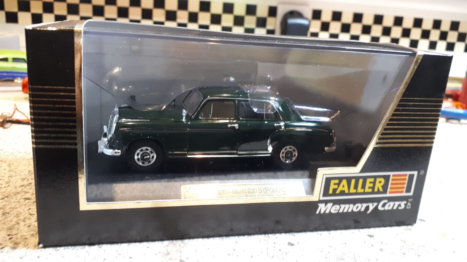

Hab mich heute mal an einen Mercedes von Faller gewagt ( Danke Sonntagsfahrer für den Tip ).
Rennen fahren wird der nie genau wie ich
Spiegel und Stern haben sich gleich mal verabschiedet

Der hier von Faller geht übrigens besser, finde ich
Verfasst: Sa 4. Jul 2020, 12:27
von Commander
Den hab ich auch noch in der Edel Variante Feuerwehr, bei Ebay für nen 5er geschossen.
Der ist aber Mint-Boxed und ich bin mir unsicher Den zu "zerstören"
Verfasst: Sa 4. Jul 2020, 13:32
von sonntagsfahrer
Sieht verdächtig nach Polizei aus, oder haste beide
Zum Umbau: Der ist halt schon deswegen einfacher, weil der 220 S "nur" zu öffnende Türen hat, die Grundstabilität ist daher schon mal besser. Das Dach ist separat aufgesetzt, die Türen sind zweigeteilt oben/unten und haben einen Metallbügel als Scharnier, das muss raus. Zum zerlegen müssen die Stoßstangen übrigens nicht ab. Es reicht wenn du die Vorderachse samt Motor rausnimmst (die ist extra herausnehmbar gemacht) und den Kühlergrill nach vorne rausdrückst. Dann kannst du die gesamte Karo vom Chassis wegziehen. Wenn du das Armaturenbrett drin lassen willst musst du ans Dach auch gar nicht ran. Ich hab's aber ausgebaut und ein Carrera Inlay eingesetzt (Capri, meine ich...)
Das Chassis hab ich geringfügig verlängert (zwei Bühler Fragmente zusammengeklebt), für die Optik wäre aber noch etwas mehr bestimmt nicht abträglich.. irgendwann wird der Platz aber knapp

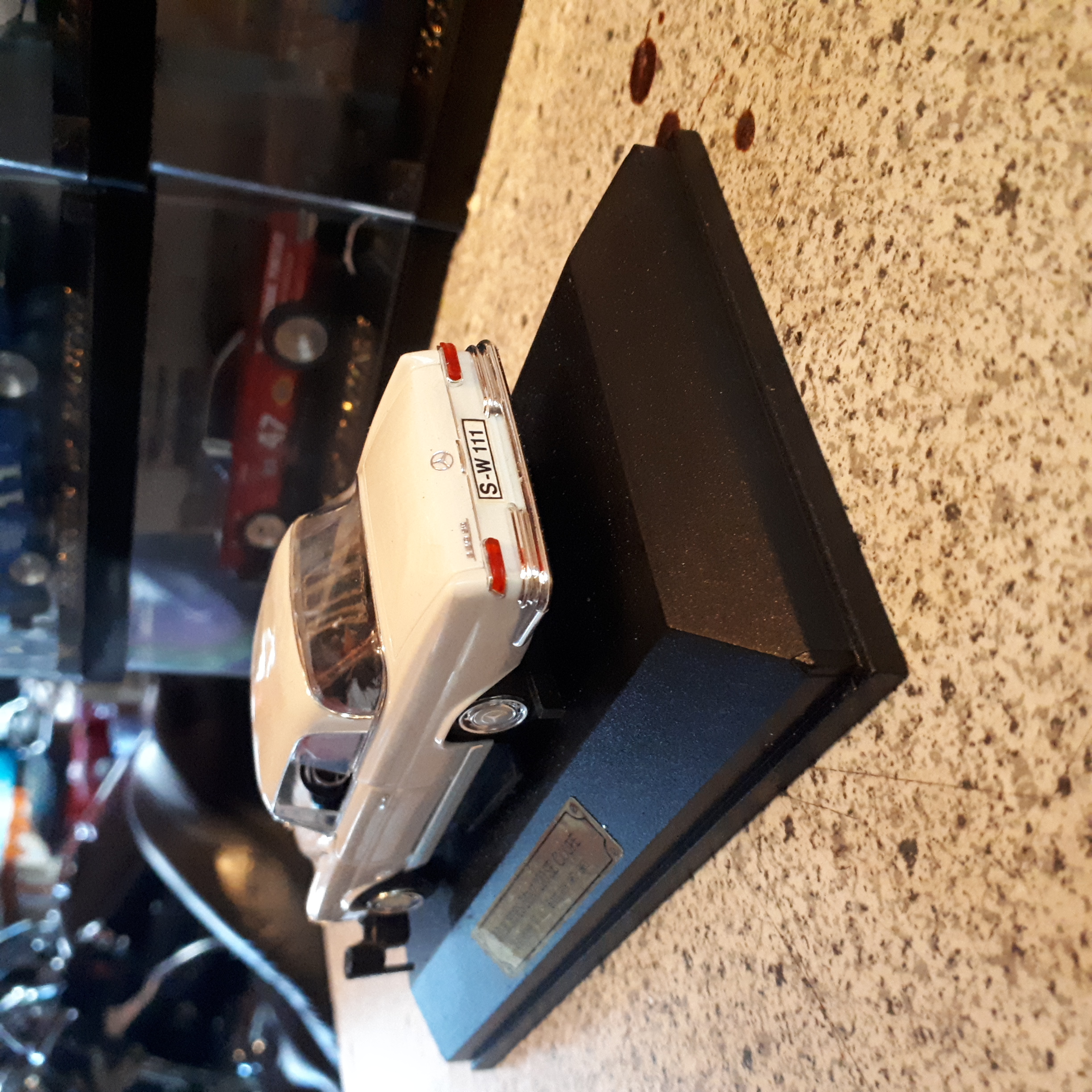

Kennt den jemand?
Ist von Shell. Ist die Karo aus Kunststoff?
