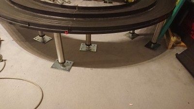

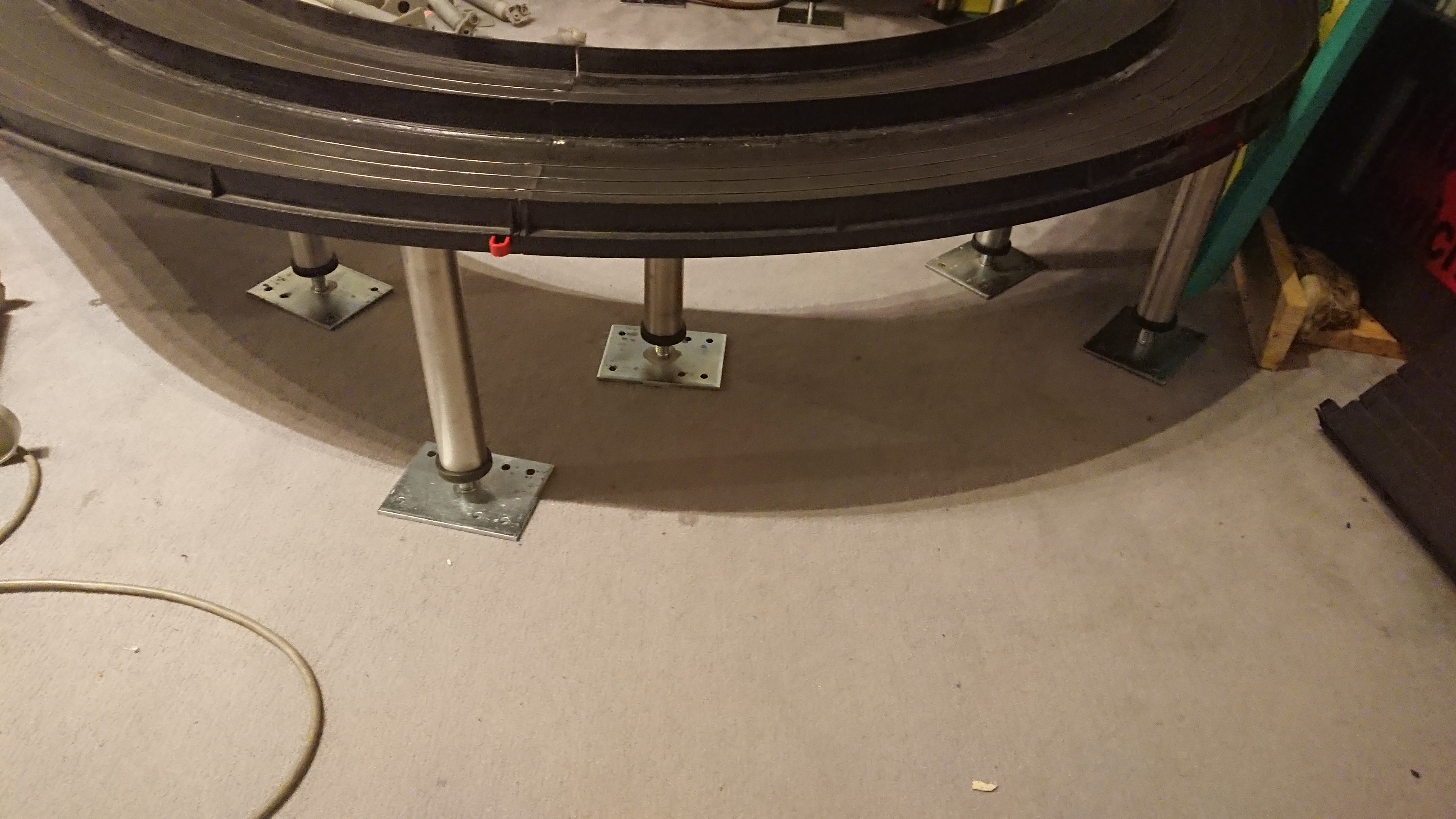

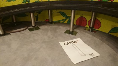

Da unser Kreisel bei Vollgas mit den originalen Plastikstützen bis zu 2cm ausschwingt (und die Autos aus der Spur schleudern) haben wir es mit etwas anderem versucht.
Ich hatte von einem anders ausgeführten Möbelbauprojekt eine Menge IKEA-Edelstahlstützen (namens "Capita") im Keller liegen. Ordentlich schwer und stufenlos verstellbar. Funktioniert gut.
Den ursprüngliche Plan, sie auch noch auf einem Brett zu verschrauben, mussten wir nicht umsetzten, geht auch so.

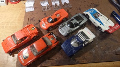

Im Keller gehts rund:
Hans-Peter Hoffmann von SCB (
https://www.bahnlitze.de/de/schleifer-1-24.html) hat uns eine kleine Musterserie von seinen Schleifern versilberen lassen, insgesamt 8 verschiedene Typen.
Wir haben sie alle sauber dokumentiert in Testwagen eingebaut und sind nun dabei, sie nach Montagefreundlichkeit, Performance und Standzeit ranken. Es gibt bereits erstaunliche Erkenntnisse!
Mit diesem Feedback kann dann seitens SCB in die Serienfertigung gegangen werden und der Engpass nach Wegfall der Parma Top-Qualifier ist behoben.

Das ist die Armada der Testfahrzeuge:
- Fast Track Rats

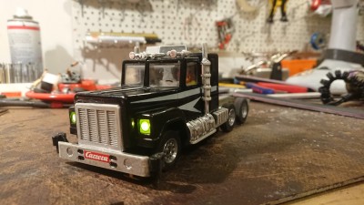

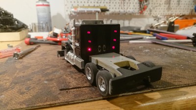

Als letzten Mohikaner habe ich den Truck mit Rufus-Spezial-Beleuchtung wieder aus dem Dornröschenschlaf geholt.
Da war er, weil das Licht immer so greislich geflackert hat.
Es gab ein Fahrwerksupdate (Kugellager und Alufelgen), der von diversen Auffahrunfällen zerbombte Sattelauflieger wurde geschient sowie ein neuer Goldcap installiert.
Jetzt blinkts wieder wie am ersten Tag!
Und laffa duada wiara Glöckerl.
- Böser Blick in quietschegelb
- Bremsbeleuchtung saarländisch redundant ausgelegt
Der Kühler hängt noch a bisserl schepps, des fix ich beim nächsten Mal.
